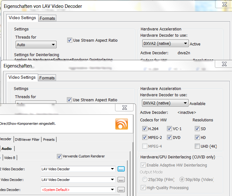

goldfield Posted June 1, 2013 Posted June 1, 2013 (edited) Hallo allerseits ! Nachdem ich vorgestern meine HD-6570 gegen eine schnellere HD-5770 (absolut identisch mit HD-6770) ausgetauscht habe, lässt sich DXVA nicht mehr aktivieren. Im Lav-Filter wird bei DXVA (sowohl native, als auch copyback) nur noch "available° anstatt "active" angezeigt, und die Prozessorlast meines Phenom X4 965 liegt schon bei SD um 20%. Ich hab inzwischen - mehrere Versionen des Graka-Treibers ausprobiert - mehrere Versionen von Lav-Filter ausprobiert - DVBViewer neu installiert - DXVA auch unter PowerDVD ausprobiert. - Installation von einem Backup (von vor dem Graka-Austausch) wiederhergestellt - Windows-7 komplett neu installiert alles ohne Erfolg. Ich habe also jetzt ein komplett sauberes Windows-7 hier. Installiert sind lediglich die (aktuellen) Treiber für das Board, TV-Karte (TT-3200), und das CCC-13.4, sowie der DVBViewer 5.1, Lav 0.57, und das für den DVBViewer benötigte DirectX-9, und Net.Framwork-4. Im CCC sind alle Bildverbesserer aus, und für das Deinterlacing ist VA eingestellt. Trotz allem bekomme ich DXVA nicht aktiviert. Hab ich evt. in meinem Frust noch irgend eine Option vergessen, oder hat sonst noch jemand eine Idee, wo das Problem liegen kann ? Oder kann es sein, das die Graka ne Macke hat ? Außer DXVA funktioniert damit sonst eigendlich alles. support.zip Edited June 1, 2013 by goldfield Quote
goldfield Posted June 1, 2013 Author Posted June 1, 2013 (edited) Kommando zurück ! Ich hab gerade festgestellt, das bei allen HD-Sendern DXVA "active" ist. Nur bei den SD-Sender bleibt DXVA "available" . Als Laie würde ich eine defekte Graka jetzt ausschließen, und auf irgendeinen Fehler in einer Einstellung tippen. Aber wo ??? Edited June 1, 2013 by goldfield Quote

mague Posted June 2, 2013 Posted June 2, 2013 Es geht. Ich habe hier HD5570 und Win7 64. Eigentlich reicht es nach Tausch der Grafikkarte die LAV neu zu installieren. Man darf sich nicht verwirren lassen. Unter Hardware zeigt der Codec immer inactive. Unter Ansicht -> Filter dann aber den echten Zustand. Quote
goldfield Posted June 2, 2013 Author Posted June 2, 2013 (edited) Es geht. Ich habe hier HD5570 und Win7 64 Das ist doch mal eine Aussage. Das bestärkt meine Vermutung, das es sich um irgend ein Einstellunsproblem handelt. Mir wurde nämlich die 6770 für meine Zwecke empfohlen, und die 5770 ist ja damit technisch identisch. Ich konte nur gerade an die 5770 sehr günstig rankommen. Ich habe zwar ein Win7 32, aber daran sollte es nicht hapern. Eigentlich reicht es nach Tausch der Grafikkarte die LAV neu zu installieren. Ich habe Windows ja inzwischen sogar komplett neu aufgesetzt. Jetzt hab ich aber Lav-0.57 nochmal deinstalliert, und wider neu installiert. Allerdings mit dem gleichen Ergebnis. Welche Lav-Version hast du ? Unter Hardware zeigt der Codec immer inactive. Ich verstehe irgendwie nicht, was ihr mit "unter Hardware" meint. Ich kenne nur die zwei Möglichkeiten, den Lav-Filter zu öffnen. Einmal über das Icon in der Symbolleiste, und im DVBViewer über Ansicht>Filter>Lav-Filter. In beiden Fälen wird mir das gleiche angezeigt, und die Prozessorlast von z.T. über 20% läßt auch darauf schließen, das DXVA nicht aktiv ist. Edited June 2, 2013 by goldfield Quote

goldfield Posted June 2, 2013 Author Posted June 2, 2013 (edited) unter Optionen/DirectX - Decodereigenschaften(Button rechts neben ausgewählten Filter)glaub ich zumindest Jep; so geht's auch. Aber egal, wie ich die Eigenschaften des Lav öffne, Bei DXVA wird immer "available" angezeigt, und bei Active Decoder steht "avcodec" Im LAV auf none setzen und die Wiedergabe neu aufbauen. Jetzt läuft das eigentlich im Softwaremodus, GPU-Z zeigt mir allerdings das immernoch die GPU genutzt wird. Wenn du unter DirectX dagegen auf VMR9 setzt wird automatisch auf Software geschaltet da DxVA nur mit dem EVR/EVR-C ab Win7 geht. Die Prozessorlast bleibt immer identisch. Egal ob im Lav-Filter "None" oder DXVA ausgewählt ist, und auch mit dem VRM9 bleibt die Prozessorlast gleich. Das heißt für mich doch ziemlich eindeutig, das DXVA in allen Einstellungen nicht funktioniert. Was läuft bei mir also anders, als bei "mague" ? Bei ihm Wird DXVA ja als "active" angezeit, Edited June 2, 2013 by goldfield Quote
Tüftler Posted June 2, 2013 Posted June 2, 2013 Ich bekomme es auch nicht als active angezeigt (4650 Mobility UVD2.0). Ich denke nuts hat es schon auf den Punkt gebracht es wird nur active angezeigt wenn das komplette Decoding übernommen wird. Im übrigen kannst du auch anhand der Taktrate erkennen ob der UVD (DxVA) aktiv ist, das sollte bei dir also Core Clk: 400.00 MHz und Memory Clk: 900.00 MHz entsprechen Quote
nuts Posted June 2, 2013 Posted June 2, 2013 LAV unterstützt nur bitstream DXVA, d.h. es muss jeder decoding Schritt unterstützt werden. Für Mpeg2 geht das mit AMD imho erst ab UVD 3. H.264 müsste aber klappen. Quote
