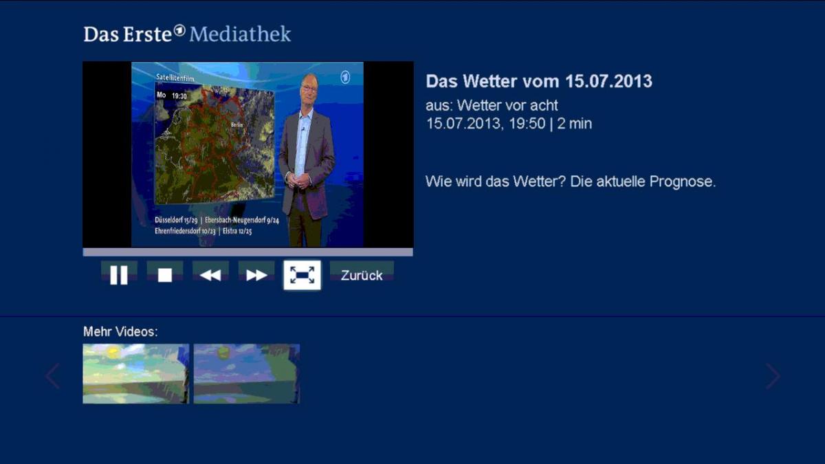

Ich habe mir mal das Wetter vor Acht von gestern angeschaut und festgestellt, dass es im Seitenverhältnis 4:3 dargestellt wird. Im Vollbildmodus wird das Video ebenfalls in 4:4 dargestellt.

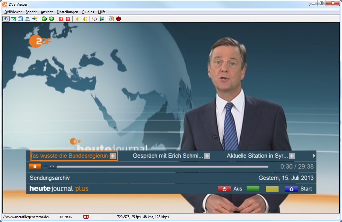

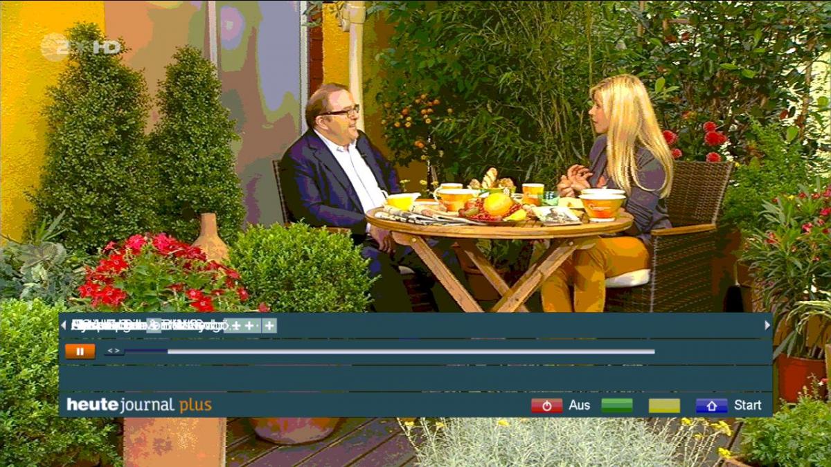

Beim ZDF ist es auch so. Beim Aufruf von HeuteJornnal plus kommt diese überlagerte Darstellung.
OK da gibt es einmal einen Bug im Installer. Der packt Lavstream.fgp nach \DVBViewer\GraphPresets\Lavstream.fgp.Lavstream.fgp und nicht nach \DVBViewer\GraphPresets\Lavstream.fgp.
Das war mir zwar schon beim RC vom Setup aufgefallen, aber Christian hatte keine Lust, Bugs die in RC2 gefunden wurden, vor der Veröffentlichung noch zu beheben. Mal sehen wann jemand über die weiteren bekannten Fehler stolpert.
Kopiere die Lavstream.fgp mal ins Konfigurationsverzeichnis\GraphPresets\
Das sollte das Problem bei der ARD beheben.
Beim ZDF ist das bekannt, aber es gibt derzeit keine Lösung.
Nein der Fehler war behoben, keine Ahnung wie das da wieder reingekommen ist.
Was die komische Anzeige beim Heute Journal angeht so liegt das daran das die Wiedergabewerte nicht an die Engine übergeben werden, normalerweise sieht das grade so aus:
Ich glaube Tjod hat das Problem die Woche auch gehabt und wir haben 2 Tage daran gesessen herauszufinden warum das bei ihm nicht geht. Wie gesagt ich weiß woran das liegt und ich hab den Entwickler von der HbbTV Erweiterung auch schon informiert.
