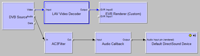

chaitra1659 Posted August 6, 2013 Author Posted August 6, 2013 Hallo nochmals, nachdem ich inzwischen über den 'GraphStudio' gestolpert bin, habe ich hier vllt was interessantes für die Spezialisten, was vllt weiterhelfen kann?: Quote

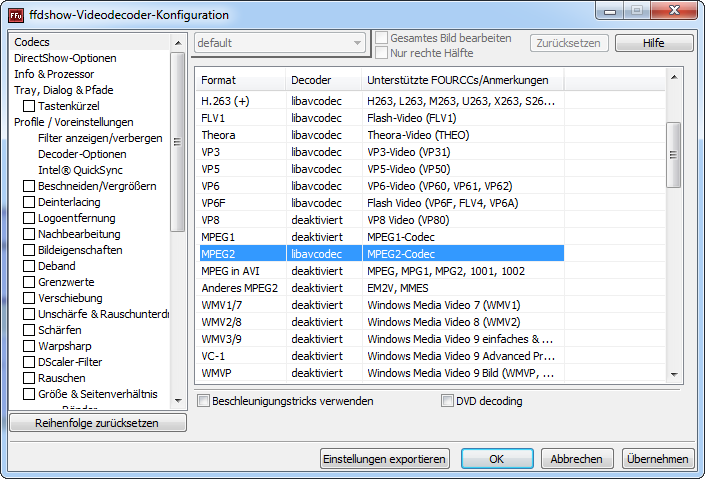

Tjod Posted August 6, 2013 Posted August 6, 2013 Hallo, danke für den Hinweis unter den links, habe mir jetzt nachts streichhölzer in die augen geklemmt!!! ;-) Das bezog sich etwas auf die Nachfrage wegen LAV Filters obwohl ich das Setup verlinkt hatte. Bei welcher SW-Installation zum Beispiel wird DirectShow mit-installiert ?? Das ist wenn ich richtigliege bei XP enthalten. Das ist ein Teil vom DirecX System von Windows. Deinstallieren oder neu installieren geht nicht wirklich. Nur wenn ein Update noch nicht drauf ist kann man das Update drüber installieren. http://www.microsoft.com/de-de/download/details.aspx?id=35 Ich habe zB u.a. VLC, WInDVD, Nero (Burning Rom), und und und (keine Ahnung) VLC nutzt eigene Decoder. Die Decoder von Nero waren zumindest früher nie für DVB geeignet. Als das support.zip erstellt wurde waren nur die Decoder vorhanden: ------------------------- MPEG2 Video Decoders: ------------------------- ffdshow Video Decoder V1.1.3882.0: FF800001 htMPEG2VideoDecoder V1.1.1.5: 005FFFFF Pinnacle MPEG 2 Decoder V4.0.8.0: 00000000 Wobei der Pinnacle MPEG 2 Decoder eventuell nicht im DVBViewer zur Auswahl angezeigt. Dann könntest du den Merit von dem mal hoch setzen. Das geht mit dem RadLight Filter Manager. http://www.DVBViewer.com/griga/DirectShow.html#FilterManager Und wieso kann ein System-Backup den Fehler nicht beheben???? Wenn du eine komplette Kopie von C:/ von einem Zeitpunkt als alles noch ging hast müsste das gehen. Aber da liegen meistens auch die eigenen Dateien das heißt alle Änderungen wären weg. Bei den Windows Wiederherstellungspunkten wird zwar viel aber bei weitem nicht alles gesichert und zurück gespielt. GraphStudio ist auf jeden Fall ein guter Ansatz. Allerdings hast du beim Verbinden den falschen Remote Graph erwischt. Es gibt da zwei im DVBViewer. Einmal den BDA Teil (TV-Karten Treiber zum DVBViewer) und den DirectShow Teil (DVBViewer über den Splitter (DVB Source) > Decoder > Renderer) Und höchst wahrscheinlich ist bei dir der Video Decoder das Problem. Entweder stell ffdshow im DVBViewer ein und geh in die Optionen vom Decoder und aktiviere MPEG2 Decoder in dessen Optionen. Oder installiere mal den LAV Filter (Standardeinstellungen im Setup sind OK) und stell den im DVBViewer ein. Sollte es dann noch Probleme geben poste nochmal ein support.zip Quote
chaitra1659 Posted August 7, 2013 Author Posted August 7, 2013 jetzt habe ich endlich eine Erfolgsmeldung! nachdem ich deine Empfehlung bezügl. ffdshow in A15 nochmal probiert habe, taucht plötzlich Bild auf!!! (merkwürdigerweise kann man jetzt auch die anderen Optionen unter DirectX-Einstellungen variieren, ohne daß das Bild wieder verschwindet! da habe ich jetz System default eingestellt, und die Bilder laufen!!! 8-)) ) JEDOCH stimmt noch irgendwas nicht: der DVBViewer springt beim Einschalten und Umschalten (der Sender) immer wieder auf eine (mickrige) Standard-Bildschirm (Fenster-) größe um, obwohl immer wieder neu eingestellt.Der sichtbare Bildschirmausschnitt ist (wie) gezoomt, dh stellt nur einen Ausschnitt dar.Beim verändern der Fenstergröße (ziehen mit dem Cursor) 'blinkt' der Bildschirm schwarz (Bild verschwindet) und taucht wieder auf, wenn der Cursor 'losläßt'.Auch beim zurücknehmen des Vollbildschirms springt das Fenster in die kleine version, die nur einen Teil des (originalen) Bildes zeigt (> zoom) Kannst du mir da noch irgendswie helfen, das so einzustellen, daß der DVBV. immer die gleiche Fenstergröße behält, auch beim ein- und umschalten? läßt sich das irgendswo in den Einstellungen > Optionen oder dergleichen einstellen??? Oder ist das schon wieder ein neuer Fehler? Vielen Dank auch!!! Quote
