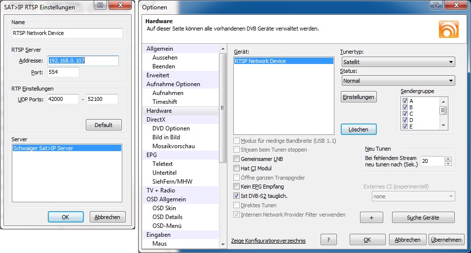

charybdis111
Ja hab ich.
Die Abfrage ob ich die Verbindung zulassen möchte kam als ich das RTSP Network Device hinzugefügt habe.

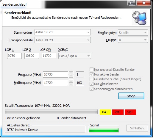

charybdis111
Hab ich auch schon probiert, da kommt es auch zu einem Fehler. Wenn der Sendersuchlauf die einzelnen Frequenzen durchgeht ist der Signalbalken unten immer Grün und am Vollausschlag die Felder darüber bleiben aber Gelb bzw. Rot und es wird kein Sender gefunden. Wenn ich dann einen Sender aus der vorinstallierten Senderliste nehme bleibt das Bild Schwarz und es kommt auch kein Ton nur die EPG Daten werden richtig angezeigt.

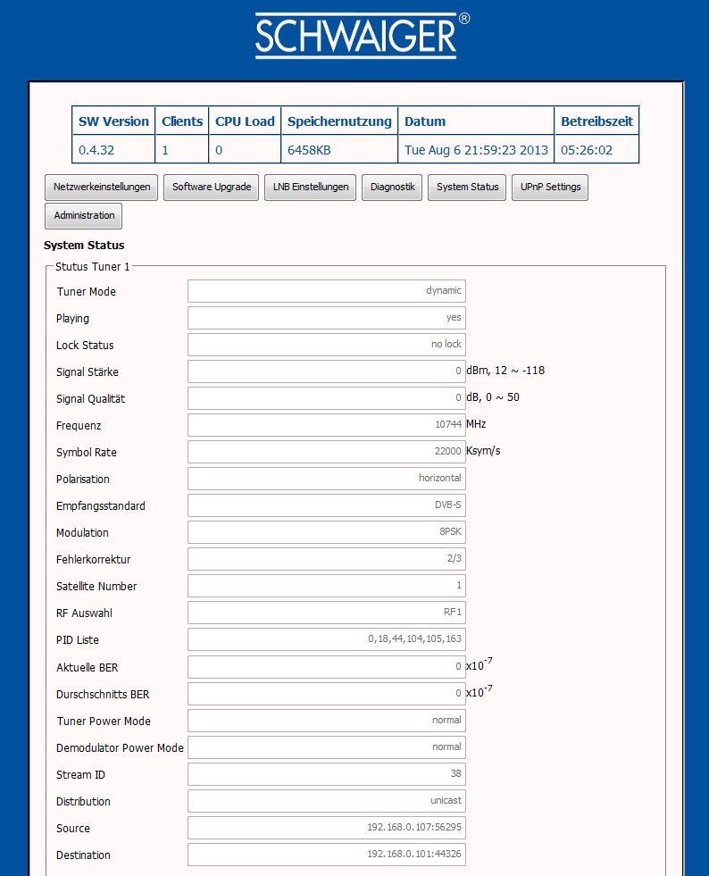

Griga
Du hast da ja die System-Statusseite von dem Schwaiger. Wo wird die angezeigt?
Reagiert die Statusseite darauf, wenn du im DVBViewer Sender umschaltest? Falls ja, was ändert sich? Was wird angezeigt, wenn du arte einschaltest?

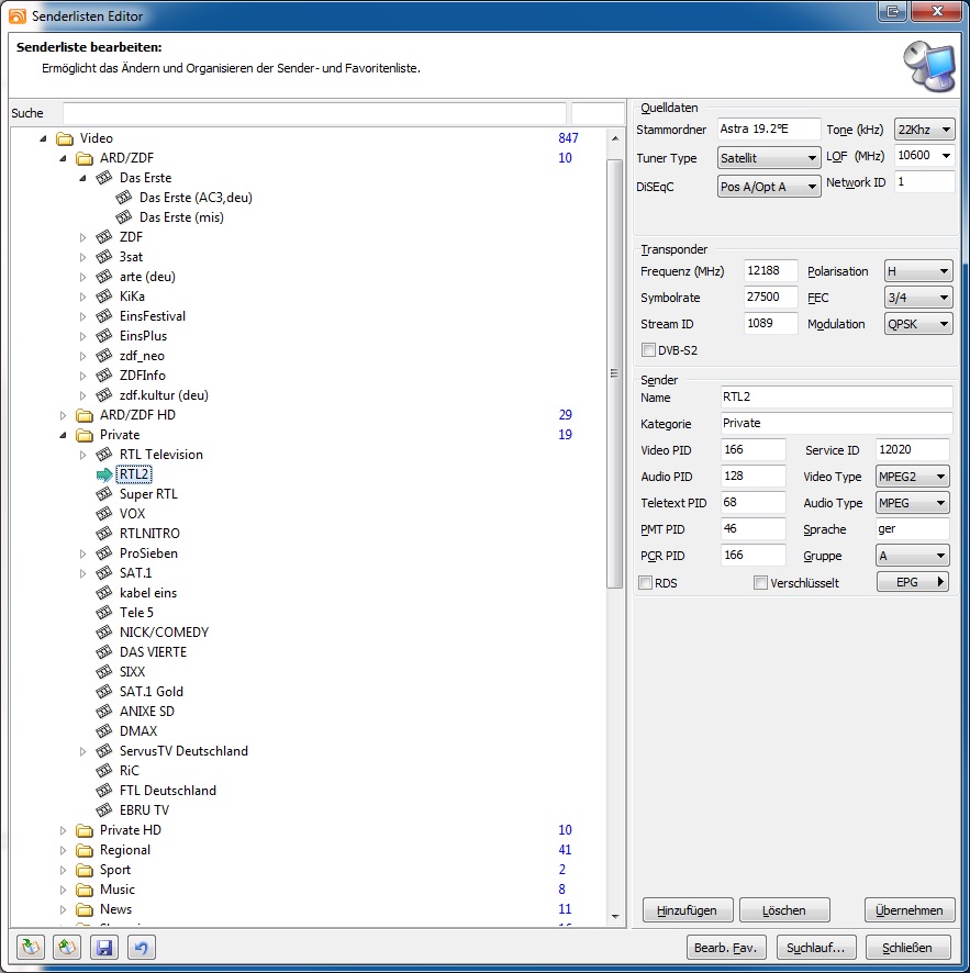

Beim Screenshot der Statusseite fällt auf, dass die dort angezeigten Werte nicht zueinander passen. Die Frequenz 10744 Horizontal mit einer Symbolrate von 22000 liefert auf Astra 19,2° Ost die Sender arte, EinsFestival, Phoenix usw., Der Empfangsstandard DVB-S ist auch richtig, aber die Fehlerkorrektur (FEC) und Modulation ist falsch. FEC müsste 5/6 sein, nicht 2/3, und Modulation QPSK, nicht 8PSK. Die Seite zeigt auch an, dass es so keinen Empfang gibt (Lock Status: No Lock).
Weiterhin passt die PID-Liste nicht zu der Frequenz. PIDs sind Packet Identifier, also Nummern von Datenpaketen, die zu einem bestimmten Sender gehören. Einen Sender mit den angezeigten PIDs gibt es auf 10744 H nicht. Der Server hat aber offenbar die Anweisung erhalten, Daten zu liefern (Playing: yes)
Die entsprechenden Empfangsdaten zeigt der DVBViewer im Senderlisten Editor (siehe Sender-Menü), wenn du dort den betreffenden Sender auswählst. Du kannst dort auch Sender mit einem Doppelklick einschalten und auf diese Weise vergleichen, ob der Schwaiger den DVBViewer richtig versteht.

charybdis111
Danke für den Tip, das werde ich heut nach Feierabend mal testen. Die System-Statusseite wird angezeigt wenn ich mich im Netzwerk über die Eingabe der IP des Sat>IP Servers anmelde die 192.168.0.107 ist der Sat>IP Server und die 192.168.0.101 ist der Client (der PC auf dem der DVBViewer installiert ist). Wenn ich es mit meinem Mobiltelefon und der Elgado App probiere ändert sich die entsprechende Destination IP.
Share this post
Link to post

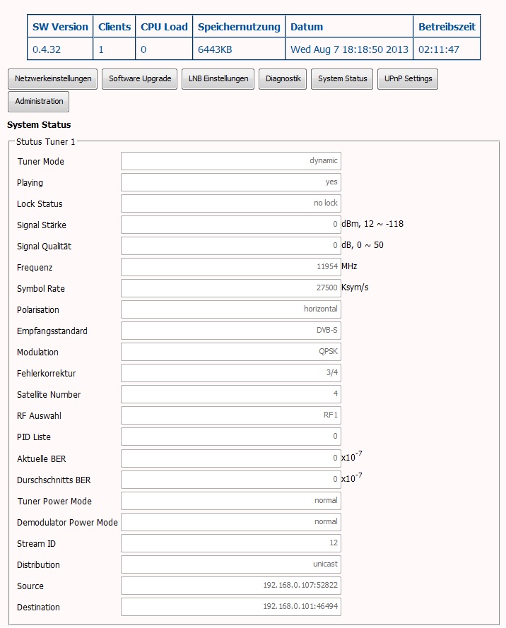

charybdis111
Ich denke auch das es ein Problem mit der Kommunikation zwischen Software und Hardware gibt.
Wenn ich beim DVBViewer den Kanal wechsele ändert sich in der Anzeige im Webinterface die PID aber die Frequenz bleibt immer gleich.

charybdis111
Beim Sendersuchlauf ändert sich die Frequenz und beide Anzeigen stimmen überein.

Griga
Aus den Screenshots kann ich leider nicht viel an Zusammenhängen entnehmen. Und besonders (be)schreibfreudig bis du ja auch nicht.
Beiim zweiten Screenshhot wundert mich, dass da immer noch "no lock" steht, denn der Tuner müsste mit den Empfangsdaten von Astra 19,2° Ost ein Signal erhalten. Allerdings steht da auch "Satellite Number = 4", im Gegensatz zum ersten Screenshot. Da war "Satellite Number" noch 1. Normalerweise wäre anzunehmen, dass 1 Astra bedeutet, und 4 eine andere Satelliten-Position, falls überhaupt mit der Außenanlage empfangbar.
Eine Beurteilung der Sachlage aus der Ferne ist schwierig und erfordert erheblich mehr Informationen, wenn etwas dabei herauskommen soll.

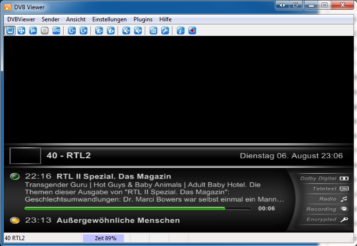

- Habe genau das gleiche Problem mit dem Sat>IP Server von Triax TSS400
- Habe DVBViewer Pro 5.2.7.0
Hier meine Geschichte:
Hatte bis diese Woche (schon ein Paar Jahre) Version 4.xx am laufen mit dem Satconverter von DEVOLO und sehre Zufrieden.
Da dieser aber nur 1 Tuner hat und ich auf mehrere PC´s Fernsehen möchte, habe ich mich für Sat>IP converter entschieden.
Habe auch die Neue Version vom DVBViewer runtergeladen und installiert.
Habe das gleiche Problem wie charybdis111, Bildschirm bleibt dunkel.
Beim Sendersuchlauf ändern sich (im Satconverter) die Frequenzen / Symbol Rate / Polarisation entsprechend dem Gescannten Transponder => Kein Sender gefunden.
Beim Sender auswahl ändert sich zwar der Look / Playing / source und Destination Zustand aber die Frequenz bleibt bei jedem angewählten Sender die gleiche. (Nur die PID List ändert sich)
Habe danach wieder mein DEVOLO angeschlossen, und in Hardware das "Devolo" (dLAN TVSat tuner) wieder aktiviert, und alles fungiert.
Bin beim Googeln auf die Software von Telestart gestoßen (Die ja auch eine Version von DVBViewer ist) und auch ausprobiert.
=> Klappt hervorragend.
Zurück zu DVBViewer => Schwarzer Bildschirm.
Könnte nun bei Telestar bleiben, aber mir gefällt der DVBViewer einfach besser.
Hat da jemand eine Idee / Lösung zu diesem Problem.
Danke

Georges
Hier wieder Neuigkeiten
Nach dem Sendersuchlauf, Senderauswahl
zB tagesschau24 => Kein Bid
danach das Erste in HD => Hurra es bewegt sich was => super scharfes Bild
Zurück auf tagesschau24, siehe da immer noch ein Bild alle Restliche Sender OK.
Support File angelegt. support.zip
Mehrmals DVBViewwer im Normal Modus gestartet => Das gleiche , zuerst muss ein HD Sender angewählt werden danach geht alles.
Firewall eigeschaltet => dito
Antivirus eingeschaltet => dito
Es funzt erst nachdem ein HD Sender angewählt wurde ??
Werde Nunn den PC neu Starten um zu sehen was danach auf mich zukommt.
