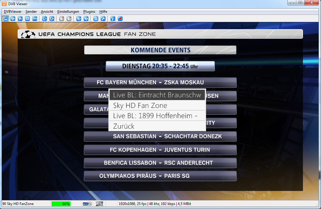

laguna120
Hab ein wenig getestet. Wenn ich die Finger vom Explorer lasse, funktioniert es gut. Außerdem darf keine ini-Datei geöffnet sein, dann gibt es auch kein Auswahlmenü und es hilft nur noch ein System-Neustart.
Außerdem hab ich noch einen anderen Fehler festgestellt. Wenn ich mir alle Sender ohne EPG bzw. mit Einträgen aus der Blacklist ausblenden, wird zum falschen Sender umgeschaltet.
Bsp.: Sky HD Fan Zone als erster Sender in der ini-Liste wird aber ausgeblendet. Es erscheinen Sky Buli HD 1, HD 2 usw. Wähle ich jetzt den ersten Eintrag in der Liste (HD 1) wird zu Sky HD Fan Zone umgeschaltet (erster Eintrag in der ungefilterten Liste ??). Wähle ich HD2 aus wird zu HD1 geschaltet usw.
"Sky Fußball Bundesliga" in der Blacklist hat bei mir auch keine Wirkung. Liegt bestimmt am "ß".

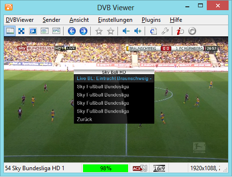

laguna120
Ja, hab gerade alles neu gestartet. Hab im letzten Beitrag ein Bild hinzugefügt. Wenn ich dann HD1 wähle, wird zu Sky HD Fan Zone umgeschaltet.

laguna120
Die Anzeige ist jetzt in Ordnung. Wenn ich dann aber Sky Buli HD1 auswähle, schaltet er immer noch zu Sky HD Fan Zone.
Mit Showallchannels=1 funktioniert alles richtig - alle Feeds mit ihren Namen werden angezeigt und es wird richtig umgeschaltet.
Beachte bitte, dass die Sky HD Fan Zone bei mir der erste Eintrag in der Optionalchannels.ini bei Buli ist und nicht wie Standard an zweiter Stelle.

nuts
Ahh das war der richtige Hinweis.
Da ist noch ein Bug drin.
Share this post
Link to post

nuts
Hab den Eintrag aufgenommen und den Bug beim Senderwechsel hoffentlich behoben.
Die Änderungen sind jetzt noch in Version 0.8 reingemogelt.
Die Version ist im Startpost aktualisiert.
Edited by nuts
Share this post
Link to post

nuts
Hm die Sky HD Fanzone gibt's ja auch bei den CL Spielen.
Einen Sender in mehrere Sektionen eintragen funktioniert leider nicht ... Da muss ich mir noch etwas überlegen.
Share this post
Link to post
darky
Stimmt, jetzt müsste man die Sport HD Sender auch dort eintragen können (die bezieht sich ja bisher nur auf BuLi HD).
Edited by darky
Share this post
Link to post
nuts
Hm so richtig weiter bin ich bei dem Thema noch nicht.
Immer wenn man Sender in mehr als einer Sektion einträgt spielt die Reihenfolge eine Rolle und das ist sehr undurchsichtig.
Wirklich nachvollziehen kann man das dann nur wenn man den Code kennt und verstanden hat. Das ist nicht zumutbar.
Ich denke für die Sky Fanzone wird es auf eine Sonderbehandlung hinauslaufen müssen.
z.B. man verknüpft den Sender Sky HD Fanzone mit den Sektionen [sky Sport HD] und [sky Buli HD].
Edited by nuts
Share this post

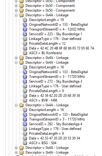

DERpate
finde das Tool sehr gut und funktioniert im Moment einwandfrei.
Nur was mich ein bischen stört, dass das OSD zu klein ist und das EPG dort angezeigt wird.
Nun hab ich mal ein bischen nachgeforscht und festgestellt, das die Sender Sky Bundesliga und Sky Bundesliga HD das selbe auf den Kanälen austrahlen.
Hier meine Überlegung:
In der SD Versionen sind ja die Optionkanäle enthalten( EPG der aktuellen Sendung) , die Beschreibung der Begegnung und auf welchem Sender es läuft.
Kann man nicht von dort die Informationen nehmen und die soweit aufbereiten, das es für die HD-Kanäle verwendet werden können?
Analog müsste es mit SkyFanZone auch gehen, hier hat man die Begegnungsnamen in der Audiospur für den Senderwechsel/Optionmenu.
Hier mal ein Ausschnitt von TransEdit:
Würde es ja selbst versuchen, aber da ich die Befehle/Sprache nicht kenne und wie man an die Linkage-Daten vom EPG ran kommt, ist es sehr schwierig für mich dieses zu programmieren.
Edited by DERpate
Share this post
Link to post

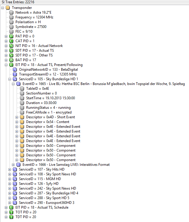

DERpate
Super danke. Werd ich mal anpassen. :original:
Das ist richtig, das die Sky Bundesliga HD sowie Sky Sport HD die EPG Infos haben, aber NICHT die Infos für die Optionkanäle. Ist ja das ganze Problem !
Es fehlen die Linkage - Daten (Option/Feed Kanäle) die im EPG hinterlegt sind.
Hier einmal mit TransEdit - Anaylze die EPG-Daten:
Sky Bundesliga 1 mit Optionkanäle (Linkage)
Sky Bundesliga 1 HD ohne Optionkanäle
Meine Idee ist, das man beim SD-Sender nachschaut, ob Optionkanäle(Linkage) vorhanden sind (nur aktuelles EPG) und die auf die HD Sender portiert, da die Programme sich nicht vom Inhalt unterscheiden und die Namen sich nur im zusatz HD definieren.
Das kann man mit Sky Bundesliga und Sky Sport machen. Hat man diese Funktion, so kann man mit SkyFanZone über die Audiospur den Namen der Begegnung raussuchen und die dann mit Sky Bundesliga vergleichen, damit man auch dort die Optionen hat.
Share this post

nuts
Das Problem mit den Sky HD Sendern (und Sky Fanzone imho) ist ja, dass es diese Linkage Infos nicht gibt.
Darum ist das GreenbuttonEX Skript auch entstanden.
Also die normalen SD Kanäle untersuchen und hoffen, dass es für die HD Kanäle auch passt werde ich nicht machen.
Das ist aufwendig und unsicher. Ich bin mir auch nicht sicher ob der DVBViewer diese Informationen über die Schnittstellen überhaupt anbietet.
Ich werde aber zeitnah den Quellcode veröffentlichen (möchte den noch etwas kommentieren, weil das ist harter Stoff und wenig elegant :D ), dann kann jeder selbst basteln.
Mit der Sonderbehandlung für Sky Fanzone bin ich leider noch nicht so richtig weitergekommen.
Fehlt etwas an der guten Idee um das in den bestehenden Ablauf sinnvoll einzubauen.
P.S. Nicht das die Idee grundsätzlich schlecht wäre, aber ich wills nicht machen sorry.
Dazu müsste man auch zuerst mal einen Sky SD Sender tunen und das auch für jede Änderung ind en Daten.
Also das wird nichts ...
Beschwerdebriefe an Sky wäre aber noch eine Variante. Gäbe es diese Infos auch für HD Kanäle wäre das leicht im DVBViewer direkt umzusetzen.
Edited by nuts
Share this post
