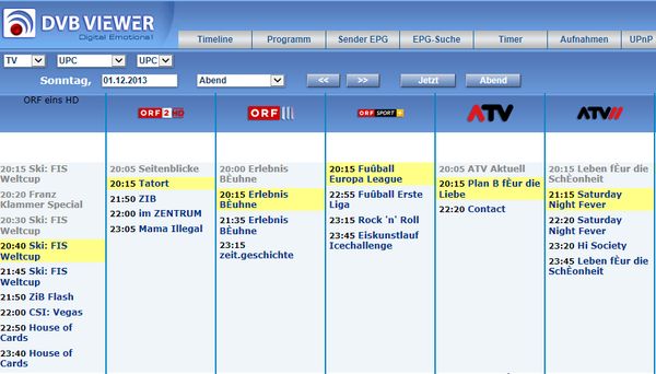

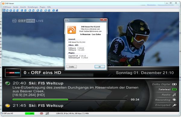

ERSBEA Posted December 1, 2013 Share Posted December 1, 2013 Bei mir werden die Umlaute, auch in der neuen DVBViewer Version 5.2.9.0 und Recording Service 1.27.0.0 nicht richtig angezeigt. Siehe angehängte Bilder Quote Link to comment
Tjod Posted December 1, 2013 Share Posted December 1, 2013 Im Startmenü "Recording Service Tweaker" (und eventuell noch "Tweaker") aufrufen und "EPG-Daten in den ISO Zeichensatz konvertieren" aktivieren. Quote Link to comment
ERSBEA Posted December 2, 2013 Share Posted December 2, 2013 Danke Tjod, im recording Service unter Tweaker habe ich diesbezüglich 2 Einstellungen. ISO 6937 Zeichenkodierung voraussetzen oder Lokale Zeichenkodierung voraussetzen. Ich habe alle Variationen (je einen oder beide anhaken) probiert. die Umlaute werden aber immer noch falsch dargestellt. Das betrifft EPG, Sendungstitel und auch die Sendernamen von UPC. im Teletext eines UPC Senders, werden die Umlaute aber richtig dargestellt. Bei den Astra Sat Programmen, wird bei mir auch alles richtig dargestellt. ich glaube mich zu Erinnern, dass es in einer älteren Version vom DVBViewer funktioniert hat, kann mich aber irren. Quote Link to comment
