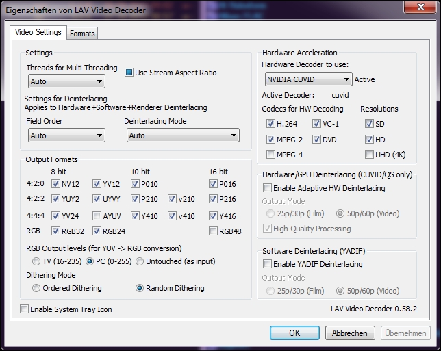

dippes Posted October 14, 2013 Author Posted October 14, 2013 Danke Hat jetzt funktioniert.Auf jedenfall ist das Bild besser als mit dem Powerdvd encoder. DVDViewer hat jetzt einen CPU Load von bis zu 34% ist das so ok? Habe mal ein Bildchen von den Video Einstellungen angehängt Sind die so OK oder sollte man noch was ändern? MfG dippes Quote

blasgl Posted October 14, 2013 Posted October 14, 2013 (edited) Schon "CUDA" UND "HW adaptive interlacing" probiert? Schon "dxva2 native" als hardware decoder probiert? Damit sollte die CPU Last deutlich runtergehen. LAV Video und LAV Audio laufen gerne asynchron. LAV Video und AC3 Filter funzen perfekt miteinander. ääääh dippes: wäre super, wenn Du weitere Details zu Deiner CPU und Speicherkonfig posten würdest. 34% CPU Auslastung bei einem Intel Atom oder Celeron wäre so ziemlich normal. Und zu den Energiesparoptionen... und zu den GPU-Treibern... Edited October 14, 2013 by blasgl Quote

blasgl Posted October 15, 2013 Posted October 15, 2013 Schon "CUDA" UND "HW adaptive interlacing" probiert? Schon "dxva2 native" als hardware decoder probiert? Damit sollte die CPU Last deutlich runtergehen. Diese Einstellungen schon probiert? Hast Du W7 Aero an? Poste einen Support.zip Poste ein Bild vom W7 Resource Monitor, "Overview"-Reiter, wenn der DVBViewer läuft. Poste ein CPU-Z Report, aufgenommen wenn der DVBViewer läuft. Quote
