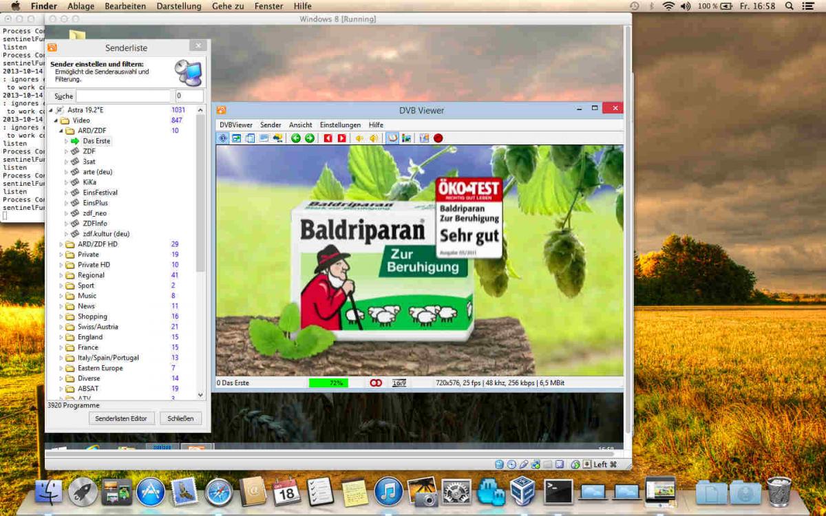

hackbart Posted October 18, 2013 Posted October 18, 2013 Dann läuft etwas anderes falsch, weil fakt ist hier gehts einwandfrei. Mac Laptop mit Windows 8.1 in einer VM+DVBViewer verbunden mit dem Recordingservice auf meinem Arbeitsplatzrechner. Quote
