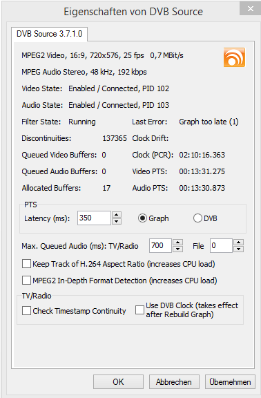

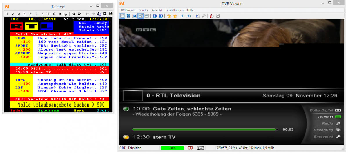

Alle Sender werden einwandfrei vom Suchlauf gefunden. Sender wie ZDF HD oder Eurosport funktionieren einwandfrei. Aber bei allen Programmen die im Frquenzumfeld von RTL bis Pro7Maxx sind habe ich ein schlechtes bis gar kein Bild, genauso beim Ton und die discontinuities gehen stark nach oben. EPG und Videotext funktioniert allerdings bei diesen Sendern ohne Probleme.
DVBViewer Pro zeigt 98% Signalqualität an bei funktionierenden wie auch nicht funktionierenden Sendern. Wenn ich dann an meinem Breitband-Kabel-Dämpfungsregler 0-20dB drehe den ich gekauft habe weil ich dachte dass das hilft, dann geht die Qualität auch unter auf 50 oder 30% und es wird gar kein Bild und Ton mehr angezeigt. Daher scheint die Signalqualität richtig gemessen zu werden.

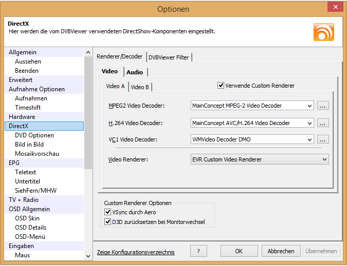

  • Verschiedene Video Codecs unter DirectX in DVBViewer eingestellt

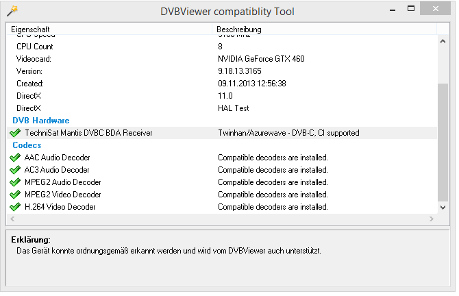

  • Das DVBViewer compatibility Tool laufen lassen, es sieht alles gut aus: post-141133-0-93251300-1383998927_thumb.png post-141133-0-45160800-1383999362_thumb.png
