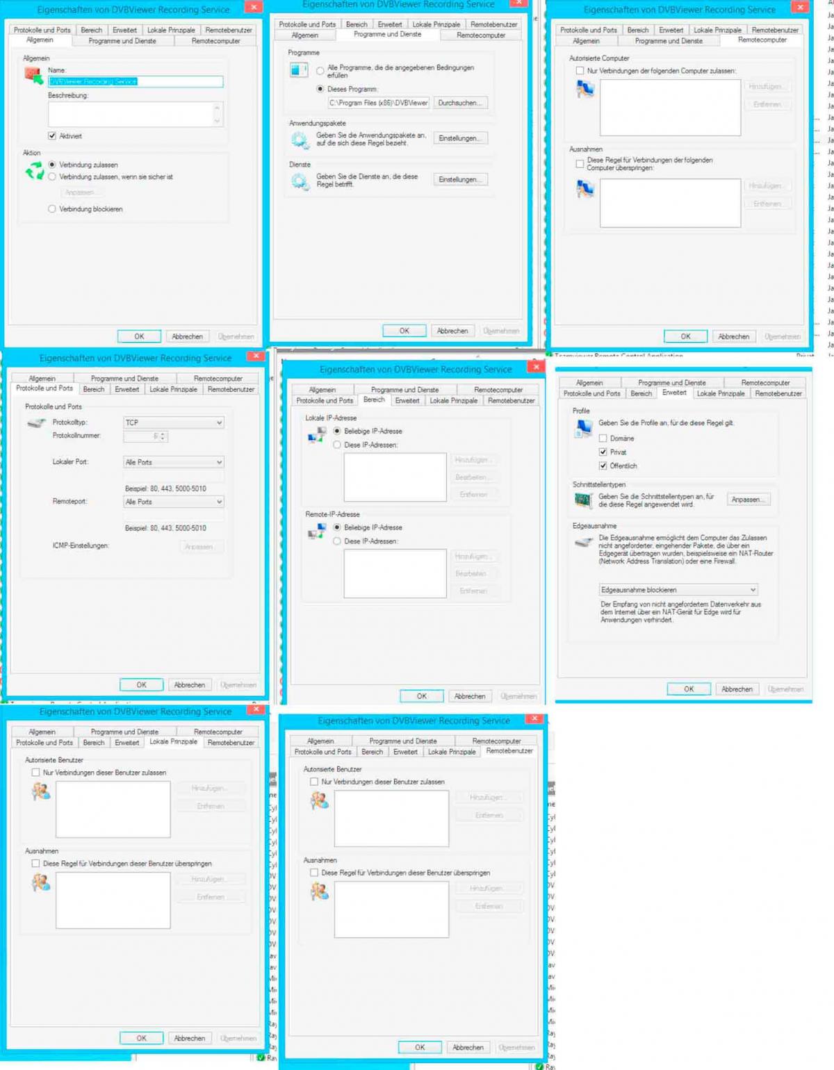

Pedder3 Posted November 27, 2013 Author Posted November 27, 2013 Hallo, habe auf dem PC Firefox und IE getestet. Auf Android Firefox, Chrome und den Standardbrowser. Immer mit Fehlermeldung. Hier nochmal die Porteinstellungen in der Firewall (Bild). Vielleicht kann da noch jemand was entdecken... (Habe, wie gesagt, die ports nur in den Eingehenden- nicht in den Ausgehenden Regeln angelegt. Sollte aber auch reichen, oder?) Kann man beim Router noch was falsch machen? mfg Pedder

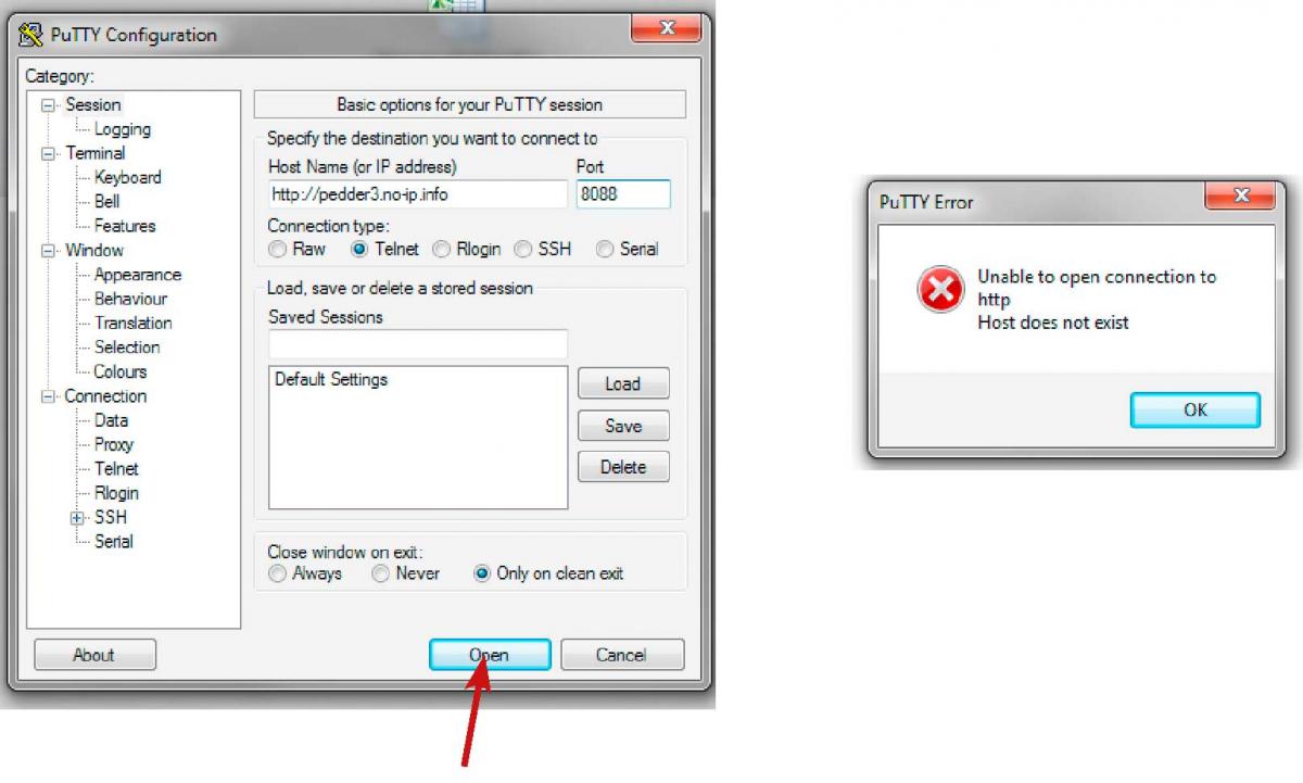

dbraner Posted November 27, 2013 Posted November 27, 2013 Um den verwendeten Browser mit seinen Sicherheitsrichtlinien auszuschließen könntest Du Putty oder einen anderen Telnet Client installieren und eine Telnet-Verbindung zu der Internet-IP/Port aufbauen. Wenn das funktioniert, liegt es am Browser. Im Zweifel nach etablierter Telnet-Session mal "GET /" eintippen, da sollte dann was zurück kommen. Falls es Verbindungsprobleme gibt, sollten Meldungen wie "Connection refused" oder "timed out" kommen.

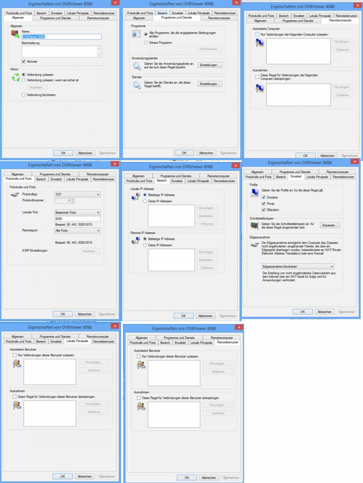

mague Posted November 27, 2013 Posted November 27, 2013 Das sind alles DVBViewer Einstellungen. Wie sehen die von RS aus ?? Interesting ports on ip-78-94-120-192.unitymediagroup.de (78.94.120.192):Not shown: 1711 filtered portsPORT STATE SERVICE21/tcp open ftp50000/tcp closed iiimsf50002/tcp closed iiimsf54320/tcp closed bo2k So sieht ein scan aus. Auf port 21 antwortet tatsaechlich ein ftp Server. Hast du einen am Laufen ? Hast du wirklich eine feste IPv4 ? Ein google darauf oeffnet wirklich die Buechse der Pandora... Welches Kabelmodem hast du denn ?
Pedder3 Posted November 27, 2013 Author Posted November 27, 2013 Hallo, @ dbraner: Das kommt bei putty raus (Bild 1). Habe nur die IP und den Port angegeben, Connection Typ auf Telnet und dann auf Open... @ mague: - Anbei die RS-Einstellungen (Bild 2). - Ja, auf Port 21 läuft ein FTP Server (USB-Festplatte am Router). - Wegen der festen IPv4 Adresse hat man doch die no-ip Domain, oder verstehe ich da was falsch? Im Router steht unter WAN. IP Adresse 78.94.120.192 Dynamic IP - Kabelmodem: Cisco EPC 3208 mfg Peter

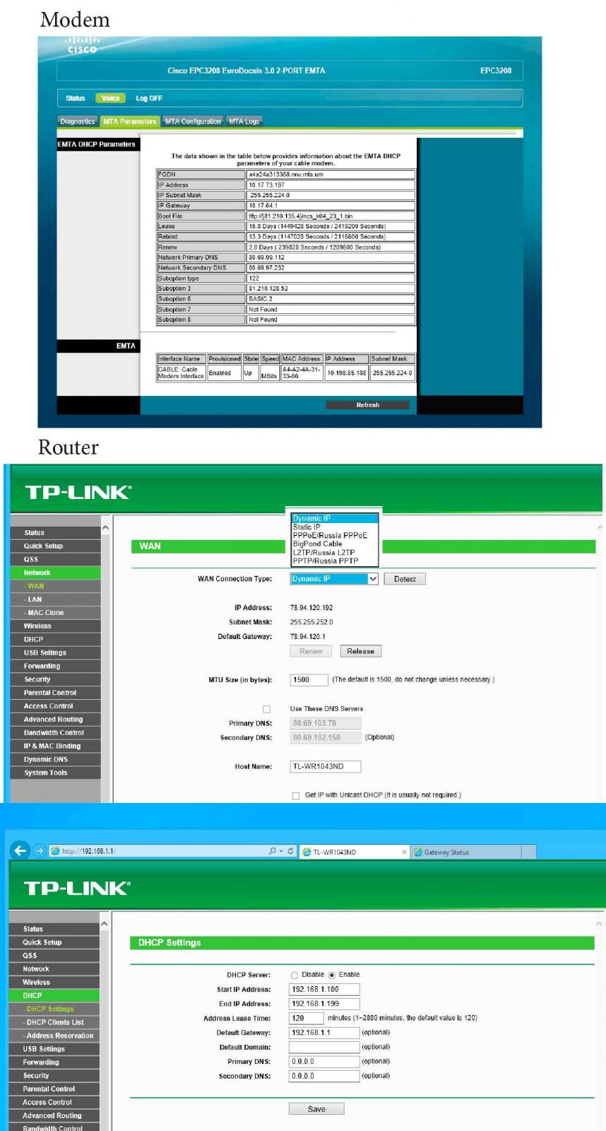

mague Posted November 27, 2013 Posted November 27, 2013 Hallo, Im Router steht unter WAN. IP Adresse 78.94.120.192 Dynamic IP - Kabelmodem: Cisco EPC 3208 mfg Peter Hi, und das scheint mir falsch zu sein. Wer das Cisco ohne Router betreibt (Handbuch Seite 36ff.) wird merken das der Modem auch DHCP macht. Die innere IP des Modems ist mir nicht bekannt.
Pedder3 Posted November 27, 2013 Author Posted November 27, 2013 Hallo, RS hat die IP 192.168.1.102 (MAC Binding) und der Router hat 192.168.1.1, stimmt. Der Rechner ist per Kabel verbunden. DHCP Start IP Adresse: 192.168.1.100 / End IP Adresse 192.168.1.199 Wo kann ich NAT ein- bzw. ausschalten. Da kann ich nichts finden, sorry. Hab auch schon das Handbuch vom Router befragt, leider ohne Erfolg... mfg Pedder
Pedder3 Posted November 27, 2013 Author Posted November 27, 2013 (edited) Hallo, was müsste ich denn da ändern (Bild)? Danke Pedder Edited November 27, 2013 by Pedder3
Pedder3 Posted November 27, 2013 Author Posted November 27, 2013 Hab beim Router in den WAN-Einstellungen mal "Detect" angeklickt, da kommt als Ergebnis dann Dynamic IP. Würde es helfen, zum testen den RS Rechner mal direckt an das modem zu hängen? mfg Pedder

Pedder3 Posted November 27, 2013 Author Posted November 27, 2013 Hallo, im Router steht unter Status: LAN: Subnet Mask: 255.255.255.0 WAN: Subnet Mask 255.255.252.0 PC Netzwerkverbindungsdetails: IPv4-Subnetzmaske: 255.255.255.0 mfg Peter

mague Posted November 28, 2013 Posted November 28, 2013 (edited) Auf dem Modem ist ein DHCP bei 10.17.73.197. Das ist auch privater IP Space. Laut Maske sind das zwei class-C Netze. Lass dir am Router mal per DHCP eine IP vom Modem geben. Dann sehen wir weiter. Da dein FTP am Router aber gut tut ist das evtl. nicht so relevant. Hauptsache der RS ist aus der DHCP Range. Sollte die Aenderung der RS Rechner IP nicht helfen, dann mal die routen posten. Der TP-Link zeigt die unter Advanced Routing → System Routing Table an. Edited November 28, 2013 by mague
Pedder3 Posted November 28, 2013 Author Posted November 28, 2013 (edited) Hallo, IP auf 192.168.1.99 geändert. http://192.168.1.99:8088 von innen ja http://pedder3.no-ip.info:8088 von innen ja, von außen nein (DVBViewer Control APP von außen ja) "Lass dir Lass dir am Router mal per DHCP eine IP vom Modem geben." Sorry, weiß nicht, wie ich das machen kann. ID DestinationNetwork Subnet Mask Gateway Interface1 192.168.1.0 255.255.255.0 0.0.0.0 LAN & WLAN2 78.94.120.0 255.255.252.0 0.0.0.0 WAN3 239.0.0.0 255.0.0.0 0.0.0.0 LAN & WLAN4 0.0.0.0 0.0.0.0 78.94.120.1 WAN mfg Peter Edited November 28, 2013 by Pedder3
