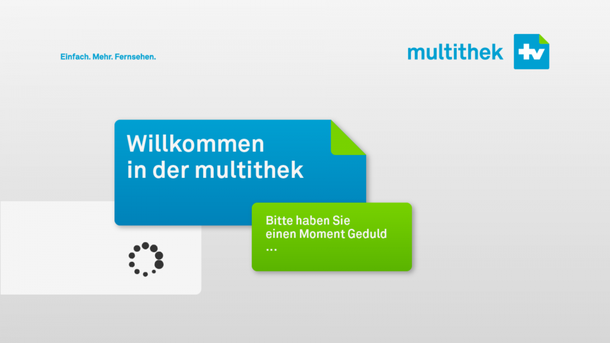

Hallo, nachdem mein HbbTV-Plugin nicht so wollte wie ich es gerne hätte, habe ich DVBViewer+RS+Hbb-Plugin entfernt und gänzlich neu installiert. Danach funktionierte Hbb endlich so wie es soll. Naja fast. An einer Sache hänge ich noch.
Vor kurzem ist ja die "Multithek" auch über DVB-S gestartet. Doch wenn ich den Sender aufrufe und F5 drücke, bleibt es im Ladescreen:
hängen.
Öffne ich die Portal-URL im Browser funktioniert es und ich sehe das Hauptmenu.
Liegt der Fehler an mir, dem DVBViewer oder gar an der Multithek selber?
Diesmal habe ich auch gleich an die support.zip gedacht ;)
Vielen Dank
qupfer
Edited by qupfer
Das ist ausnahmsweise mal kein Fehler des Anbieters. Ich habe die hbbtv.xml auf dem Server aktualisiert und damit sollte das Angebot auch gehen.
Danke, funktioniert jetzt problemlos. Nur eine kurze Frage. Zieht sich der DVBViewer bei jedem start ggf. eine aktualisierte HbbTV.xml oder wie kommt es, dass ich an sich "gar nichts" machen brauchte, außer den Rechner neu zu starten (wobei vermutlich ein neustart des Viewers auch genügt hätte?
