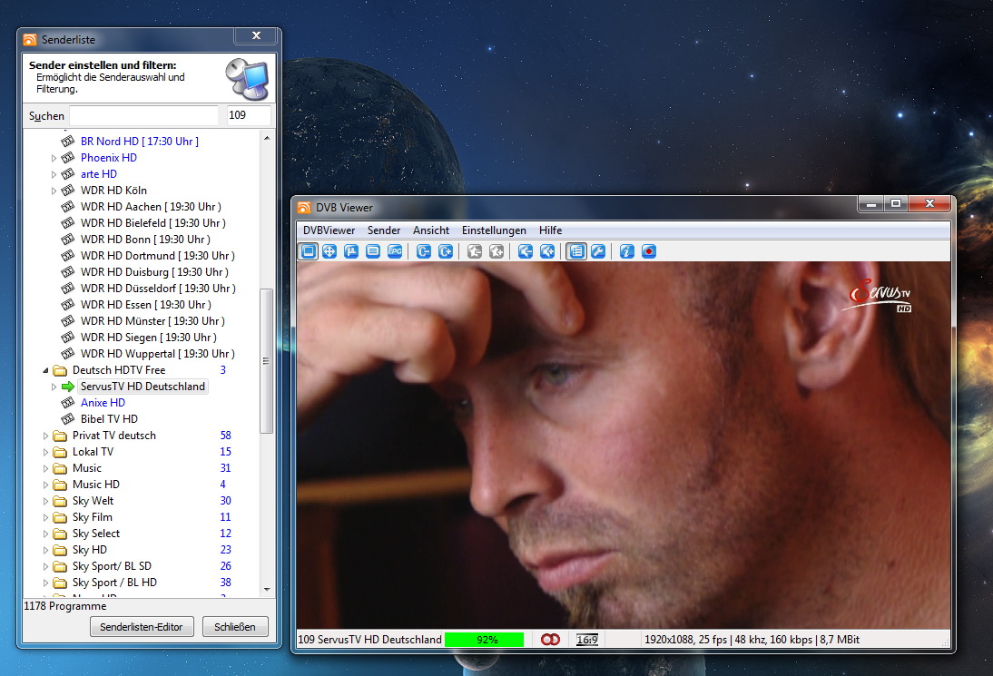

Klingt wirklich so, als wenn das Oberband fehlt. Kannst Du Servus TV HD empfangen?
Astra und Hotbird, müßte ja dann so ein Monoblock sein, und da braucht man meiner Meinung nach auf jeden Fall DISEqC.
Ja, Servus TV HD geht (siehe Screenshot)
DISEqC? wo stelle ich das ein, denn davon habe ich echt keine Ahnung, zudem ich das eigentlich noch nie eingestellt habe bei DVBViewer (weder mit meinen internen Karten, noch mit meinen externen) und das Programm ist jetzt jahrelang ohne Probleme gelaufen bis auf einmal die Meldung mit dem "Kein DVB....."
