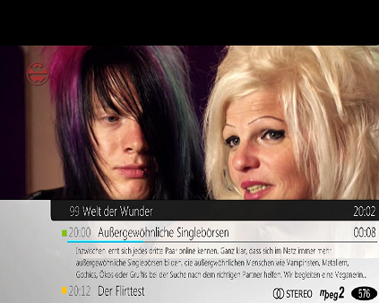

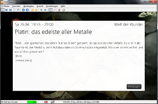

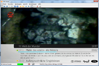

marni Posted April 26, 2014 Posted April 26, 2014 (edited) Tolle Änderungen in Version 5.3, mit dem OSD bin ich aber nicht so zufrieden - das war vorher lesbar Kann ich das irgendwie auf das alte zurückstellen? Siehe auch angehängte Screenshots EDIT: Hier noch ein unkomprimiertes Bild: http://www.bilder-hosting.info/viewer.php?id=viu1398535711x.png ie 700 kb die man hier im Forum anhängen darf sind geringfügig unterdimensioniert... Edited April 26, 2014 by marni Quote
hackbart Posted April 26, 2014 Posted April 26, 2014 Das hat nichts mit dem DVBViewer zu tun. Bitte zerfriemelt nicht die Einstellungen, ohne genau zu wissen was ihr da genau macht. Unter Optionen->DirectX sollte der Haken bei Custom Renderer verwenden gesetzt sein und der Renderer auf EVR Custom Video Renderer stehen. Ansonsten kann man auch den alten Skin auswählen unter Optionen>OSD Skin Das sollte danach so aussehen: Empfehlenswert ist auch der 90mb große Senderlogo Download, dann werden die Logos auch überall dargestellt. 1 Quote
marni Posted April 26, 2014 Author Posted April 26, 2014 Ich habe keine Einstellung verändert, sondern nur auf die neue Version geupdatet - lief vorher so. Hab jetzt "Custom Renderer" aktiviert, und es ist lesbar! Habe dann aber doch zum alten Skin gewechselt, da dort die Schrift etwas größer ist und damit besser lesbar. Dank für die schnelle Hilfe! Quote

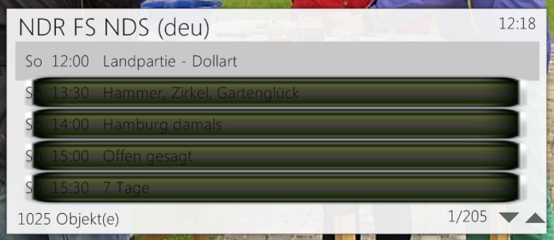

avdreith Posted April 27, 2014 Posted April 27, 2014 Bei mir sehen der Sender-EPG und EPG zur Zeit so aus. Könnte man bei diesen Seiten auch die Belegung der Farbtasten der Fernbedienung einbauen? Quote
HaraldL Posted April 27, 2014 Posted April 27, 2014 Bei mir sehen der Sender-EPG und EPG zur Zeit so aus. Jepp, hier genauso. Quote
hackbart Posted April 28, 2014 Posted April 28, 2014 Ihr habt die neue Version 1:1 über die alte kopiert, oder? Löscht doch mal bitte den Default-Pfad und installiert das neu. Das scheint als ob eine alte Textur vom vormaligen Skin noch in dem Pfad liegt. Oder die xml im Defaultskinverzeichnis austauschen. Die Ursache sind die btn_nofocus.png und btn_focus.png, welche im neuen Skin nicht benötigt werden. Die sind aber im alten drin und deswegen wurden die dort fälschlicherweise eingeblendet. fix.zip Quote
marni Posted April 28, 2014 Author Posted April 28, 2014 Mit dem neuen SKin sah das EPG bei mir auch so aus - hatte wie gesagt die 5.3 einfach drüber installiert. Bin aber gestern zurück zu 5.2.9, di eneue Version hat noch ein paar Macken: Ich nutze den Rec-Service der 2 unabhängige Sat-Karten hat. Zuerst wurde ab und an nur ein Siganal von 30% angezeigt, bis zum Abbruch des Bildes. Sonst 70-80%. Außder bekam ich gar kein Bild, als der Rec-Servcie mit 1 Karte was aufnahm. Version 5.3 schon mir auch etwas lahmer beim zappen Ich warte noch 1 oder 2 Minor-Versionen Quote
driver140771 Posted April 28, 2014 Posted April 28, 2014 Die Ursache sind die btn_nofocus.png und btn_focus.png, welche im neuen Skin nicht benötigt werden. Hab ich bei mir gelöscht, jetzt ist alles OK. Danke Quote

spranz Posted May 14, 2014 Posted May 14, 2014 Ihr habt die neue Version 1:1 über die alte kopiert, oder? Löscht doch mal bitte den Default-Pfad und installiert das neu. Das scheint als ob eine alte Textur vom vormaligen Skin noch in dem Pfad liegt. Oder die xml im Defaultskinverzeichnis austauschen. Die Ursache sind die btn_nofocus.png und btn_focus.png, welche im neuen Skin nicht benötigt werden. Die sind aber im alten drin und deswegen wurden die dort fälschlicherweise eingeblendet. Hallo, ich habe auch das Problem mit dem sporadischen kaum lesbaren OSD. Ich habe die btn_nofocus.png und btn_focus.png gelöscht, die xml im defaultskin geändert, aber trotzdem bleibt bei mir der Fehler bestehen... Jetzt habe ich parallel dazu nochmal DVBViewer neu installiert (im neuen Verzeichnis) wieder das vorgehen wie oben beschrieben, trotzdem der selbe Fehler... Mache ich was falsch? Hat noch jemand ne Idee ? (Meine Bildschirmauflösung falls das benötigt wird: 1920x1080 @60HZ) MfG Spranz Quote
Tjod Posted May 15, 2014 Posted May 15, 2014 Welchen Renderer Verwendest du? Beim EVR Custom Video Renderer sollte das nicht pasieren. http://de.DVBViewer.tv/wiki/Optionen_DirectX#EVR_Custom_Video_Renderer Quote
spranz Posted May 15, 2014 Posted May 15, 2014 Ja, mit dem Custom Renderer funktioniert es tatsächlich. Ich benutze aber den "Enhanced Video Renderer" da ich mit den anderen kein flüssiges TV-Bild bekomme. (habe eine AMD E450 CPU, die hat eine AMD Radeon HD 6320 welche im Prozessor berechnet wird) Wird es im nächsten DVBViewer-update vielleicht gefixt? Ich finde das neue OSD nämlich wirklich gelungen... Vielen Dank aber erstmal für die schnelle Hilfe hier... Quote
Tjod Posted May 15, 2014 Posted May 15, 2014 Das Fix für die OSD Probleme vom EVR ist der EVR Custom Video Renderer. Deshalb wurde der überhaupt erst eingebaut. Das heißt für den Standard EVR wird es da recht sicher keine Änderung geben. Wenn must du bei deinem Problemen mit dem EVR Custom Video Renderer angehen. Langfristig kann es sein das die nicht Custom Video Renderer auch irgendwann entfernt werden. Quote
