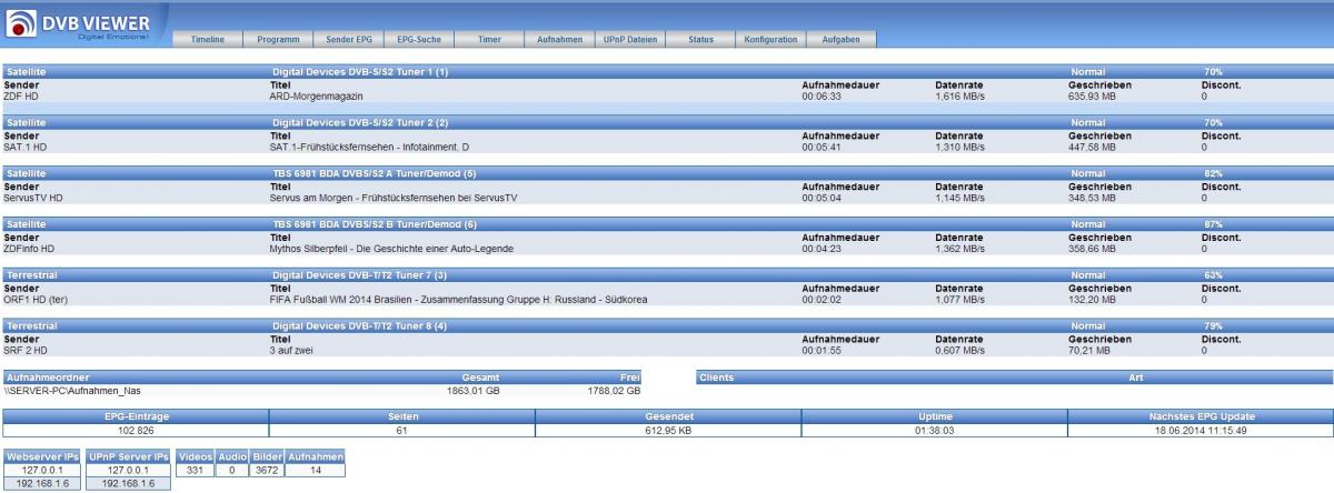

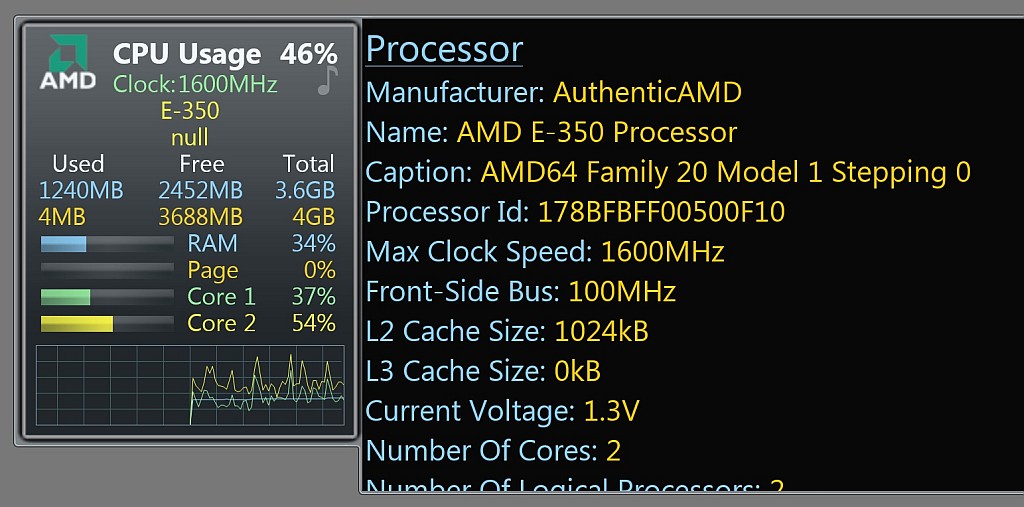

Funktioniert ohne Probleme
Bei mir werkelt ein Server (Win 7) mit einem E35M1-1-M Pro Mainboard mit 4 Giga Ram
http://www.asus.com/Motherboards/E35M1M_PRO/
MB+Ram habe ich günstig über Ebay bekommen.
Im Server sind 1x Digital Device Cine S2 (Link von Giga)
an der Cine S2 hängen eine Digital Device DuoFlex C/T/T2 und ein
FlexCI, dazu ist noch eine TBS6981 DVB-S2 Doppeltuner verbaut (wird bald durch eine Digital Device Duoflex S2 ersetzt)
Versorgt werden über LAN zwei kleine HTPC (TV in Küche und Wohnzimmer)
Einmal Celeron GT1620 und einmal Celeron 1037U
Dazu noch über Wlan ein altes Asus Pad mit dem DVBViewer Remote von VinoRosso
http://www.DVBViewer.tv/forum/topic/48732-DVBViewer-remote-v012/

Habe es gerade bei mir getestet
Server: Asus E35M1-M PRO mit 4 Giga Ram und Windows 7
6 gleichzeitige HD-Aufnahmen (2 x 1080i + 4x 720p)
+ Zugriff auf den Server über Remote.
CPU Usage wandert zwischen 31 - 46 %
46% ist das maximale was erreicht wird, und das nur während des Screenshot.
Der AMD Dual-Core Processor E-350 (2x 1,6 GHz)
ist nicht gerade der schnellste, also sollte es bei dir sogar weniger CPU-Last geben.

An die Ram habe ich auch schon gedacht.
Bei meinem Test werden "nur" 34 % von 4 Giga benutzt (siehe mein Bild oben),
dann sollten theoretisch 2 Giga auch genug sein...ausser irgendwas im Hintergrund frisst auch Ram
