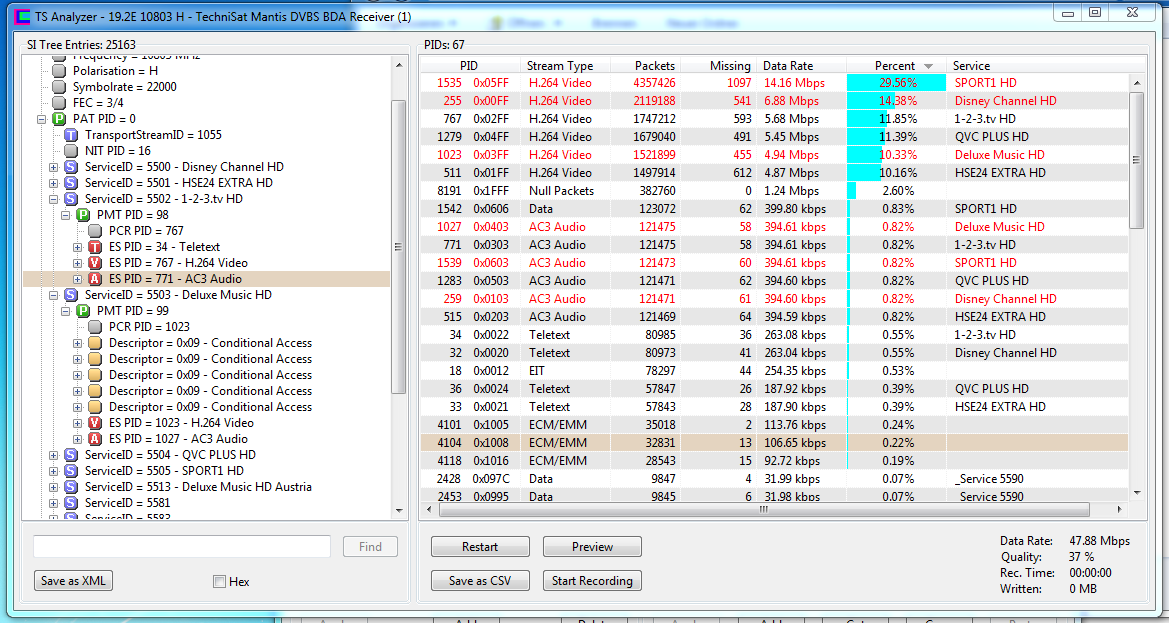

Derrick Posted May 24, 2014 Posted May 24, 2014 Ich habe mit diesem Wert versucht den Sender zu empfangen 4=10773,H,22000,34,S2,8PSK gibt es evtl. einen Transponder auf Asta, mit dem ich meine Empfangsqualität prüfen kann? Welcher schwächer sendet... Vielleicht liegt es ja doch am Empfang oder an der falschen Ausrichtung der Schüssel... Transedit kann ich dir auch nur empfehlen. Wenn du 10773H wählst und auf analyse klickst, sollte es so aussehen und bei missing packets sollte überall 0 stehen. Oben schreibst du, dass du 10803H scannen kannst. Der transponder hat zwar die gleichen parameter bis auf roll-off, aber zumindest bei mir kommt der um einiges besser rein als 10773H. Zum teil wird es am kleineren roll-off liegen (für spezialisten ) Quote

Derrick Posted May 24, 2014 Posted May 24, 2014 (edited) Mit blindscan hat es nichts zu tun. Sorg dafür, dass dort die richtigen werte stehen und drück auf analyze. Wie sieht es bei 10803H aus? Hast du dort missing packets? Sollte das alles chinesisch für dich sein, hilft die ausführliche anleitung von TransEdit Edited June 7, 2014 by Derrick Quote
Rozay Posted May 24, 2014 Author Posted May 24, 2014 Mit blindscan hat es nichts zu tun. Sorg dafür, dass dort die richtigen werte stehen und drück auf analyze. Wie sieht es bei 10803H aus? Hast du dort missing packets? Sollte das alles chinesisch für dich sein, hilft die ausführliche anleitung von TransEdit bei Frequenz 10803 sieht es so aus... (Anhang)... Quote
Derrick Posted May 24, 2014 Posted May 24, 2014 Ok, das ist deutlich. Massenhaft missing packets besagen, dass du diesen transponder auch nicht richtig empfangen kannst. Den schwächeren 10773H kannst du damit ganz vergessen, denn da reicht es nicht mal zum lock. Also aufs dach 1 Quote

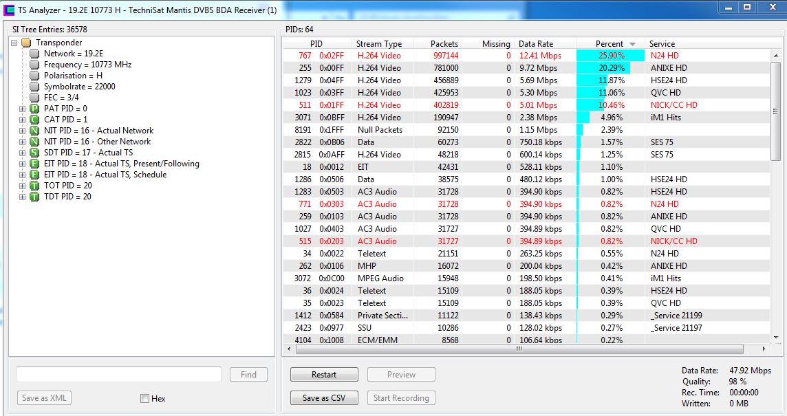

Rozay Posted May 24, 2014 Author Posted May 24, 2014 (edited) vielen Dank an Euch! Hat prima geklappt! Nun habe ich mal ein Screenshot vom jetzigen Stand gemacht... was meint Ihr? Richtig eingestellt? (Kann man das irgendwie hier am Tool erkennen, ob die Antenne noch besser feinjustiert werden kann oder nicht?) Edited May 24, 2014 by Rozay Quote
Derrick Posted May 24, 2014 Posted May 24, 2014 ..ich würde es so lassen. Unten rechts steht 98% was immer das auch bedeutet. Viel mehr wirst du wohl nicht rausholen können. 65cm und dann noch schielend ist nicht viel. Dafür ist es jetzt prima 1 Quote
