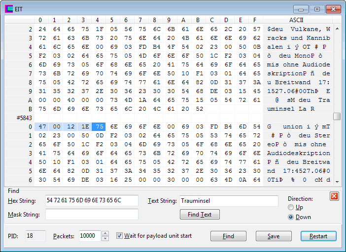

Jetzt gerade schalte ich auf 3Sat HD (Astra 19.2) und sehe daß im Titel der aktuellen Sendung "unterwegs - La Réunion" das "é" einfach fehlt, da steht "Runion". Sowohl in der OSD-Info-Einblendung, im
EPG-Fenster, in den diversen Webseiten-Ansichten des Recording-Service. Jeweils im Titel und auch in der Beschreibung der Sendung. Nur im Teletext-Fenster ist das Zeichen da.

Das é fehlt tatsächlich. Sowas schaut man sich am besten im TransEdit Analyzer -> Hex Viewer an. Hier für die Wiederholung am Freitag, 27. Juni, DVB-T EIT. Genau an der Stelle, wo der Buchstabe stehen sollte, ist eine TS-Paketgrenze. Das nächste Paket beginnt mit dem 4 Byte langen TS-Header, und dann kommt sofort das u (blau markiert).
OK, danke für's nachschauen. Habe ich mir fast gedacht nachdem der normale TV das genauso anzeigte. Ich wusste gar nicht daß TransEdit das kann, muß ich mir bei Gelegenheit mal genauer anschauen.
