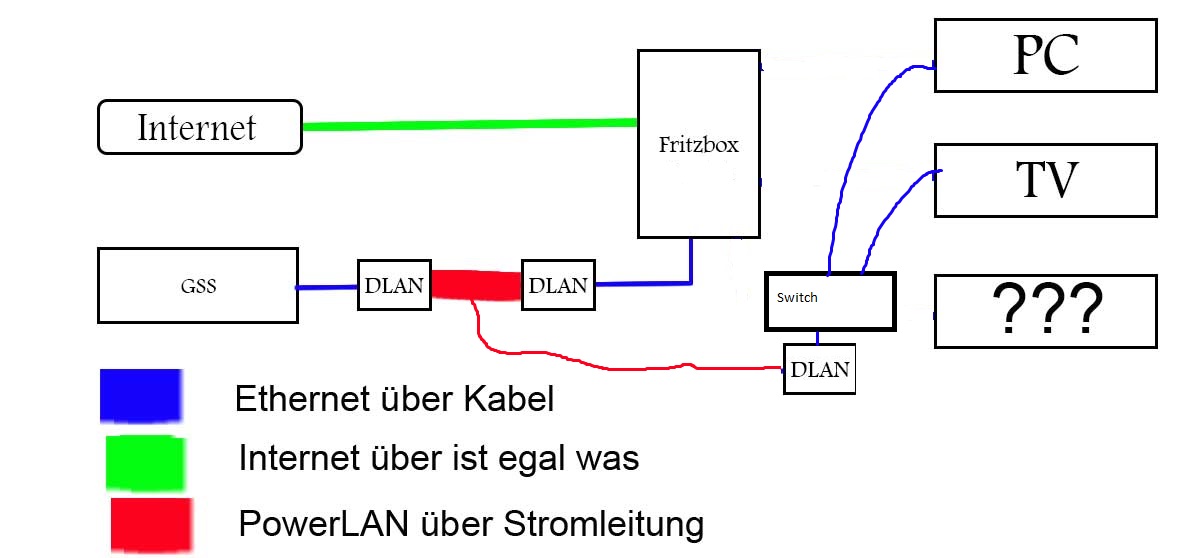

MaM Posted July 16, 2014 Posted July 16, 2014 (edited) 1. Satschüssel auf dem Dach (4.Etage) mit optischem LNB 2. Ausgang im Keller zu einem Multischalter, welcher u.a. mit der GSS.Box verbunden ist. 3. GSS-Box via DLan eingespeist (Phase aus meinem Sicherungskasten)! 4. 2 Etage Abstellkammer: DLAN -> Fritzbox 7390 / Internet + WLAN 4. 2.Etage: Wohnzimmer: DLAN --> GBit-Switch -> Fernseher + HTPC Sorry, ich habs mir gerade mal versucht auzumalen, aber... hmm... DLAN ist Punkt-zu-Punkt, also ein Sender, ein Empfänger. Wieso ist hier 2* DLAN 2.te Etage (Punkt 4 und Punkt 4) ? Also ich habs mal so aufgemalt, wie ich es glaube verstanden zu haben, aber ich weiss aus der Beschreibung nicht, wo ein Gbit Switch ist (ich hab jetzt mal angenommen, Du meinst den, in der Fritzbox) und wofür WLAN zum Einsatz kommt. Also Grafik bitte kontrollieren und korrigieren. (auf dem "PC" läuft der RS, nicht wahr ?) Edited July 16, 2014 by MaM
fka69 Posted July 16, 2014 Author Posted July 16, 2014 (edited) Nicht ganz... Im Anhang der richtige Aufbau...drei Devolo DLAN 500.... Auf dem PC (HTPC) läuft RS und DVBViewer! Edited July 16, 2014 by fka69 1
MaM Posted July 16, 2014 Posted July 16, 2014 Na, das nenn ich doch mal eine optimistische Verkabelung! Lass mich mal kurz ein WorstCase Szenario berechnen: Dein DLAN mach bei gutem Wetter (und wenn nur 2 Stationen in Betrieb sind) maximal 41Mbit/s EIN HD Kanal von der GSS Box braucht 10 bis 20Mbit/s (da sind ja noch die ganzen Filler drin), vier Tuner sind drin, also irgendwas zwischen 40 und 80MBit/s... 41 - 80... ??? Also vielleicht kannst Du mit dem Aufbau einen SD Kanal störungsfrei gucken, vielleicht 2, aber dann... Nein, ehrlich, selbst ohne Worst Case, das ist wirklich sehr knapp und wird höchstwahrscheinlich zu Problemen führen. (Und dabei hab ich jetzt noch nichtmals daran gedacht, dass jemand rumsurfen könnte oder Mail checken, oder gar was downloaden!) Develo sagt zwar, dass Multimediadaten bevorzugt übertragen werden, aber ob das wirklich klappt muss ausgemessen werden. (Ich hatte mal die Telebit Variante Deines GSS Dingens hier, da hats nicht funktioniert, deshalb ging sie zurück). Kannst Du das nicht etwas umverkabeln, so dass wenigstens sichergestellt ist, dass der GSS immer dieses DLAN allein für sich hat (und Deine Erwartungshaltung auf "2 Programme gleichzeitig" runterschrauben) ?
fka69 Posted July 16, 2014 Author Posted July 16, 2014 Bevor ich das so aufgebaut habe, war ich mir der Problematik durchaus bewusst. Habe das ganze dann mit einem "professionellem Programm" getestet (keine Ahnung mehr wie das heißt) und immer über 80 Mbit/s gemessen... Danach habe ich noch einem Stresstest mir mehreren PCs gemacht und DVBViewer gemacht... Zumindest 2 HD-Sender und 1 SD-Sender funktionierten zeitgleich ohne Probleme! ...das reicht! Ist alles nicht 100% optimal, funktioniert aber... Wenn ich könnte würde ich überall Kabel verlegen und eventuell auch eine eigene Schüssel verbauen! Da haben viele andere größere Probleme beim Thema "Fernsehen" in einem Mehrfamilienhaus...;-) Meine Erwartungshaltung ist noch nicht einmal "2 Programme gleichzeitig" schauen bzw. aufnehmen... ...lediglich das Schauen von Fernsehen über den Panasonic, welcher auf den RS zugreift... Wobei Erwartungshaltung etwas negativ angehaucht ist! Wenn die Jungs hier kein Problem sehen bzw. auch keine Zeit haben ein Problem, welches exklusiv nur bei mir vorkommt, zu fixen, ist das auch nicht schlimm! Also mal schauen was passiert...
MaM Posted July 16, 2014 Posted July 16, 2014 Na ja, "Erwartungshaltung" deshalb, weil Du Eingangs von vier Tunern gesprochen hast, da bin ich natürlich davon ausgegangen, dass Du sie auch zu benutzen gedenkst. Hast Du den Test des DVBViewers mit "UDP" oder "TCP" gemacht? Dein Panasonic kann eigentlich nur UDP (oder sagen wir anders "TCP" ist eine Erweiterung, die es nur beim DVBViewer gibt), deshalb bitte nur UDP bei beiden testen, um vergleichbare Ergebnisse zu bekommen. Die 41Mbit/s max Durchsatz habe ich ein paar Tests (CT', Computer Bild (YUCK!) und noch ein paar andere (von denen wohl einige Wort für Wort abgeschrieben waren) im Netz gefunden, ich hab hier kein Powerlan, und so, wie meine Elektrik beim Hausbau von mir verkabelt wurde, würde das hier auch nie funktionieren (wenn doch, hätte ich was falsch gemacht :-) )) Mag sein, dass der Wert etwas höher ist, aber 80 kann ich nicht glauben. Ist aber dann auch egal, wenn Du Dir eh schon des Problems bewußt bist.
