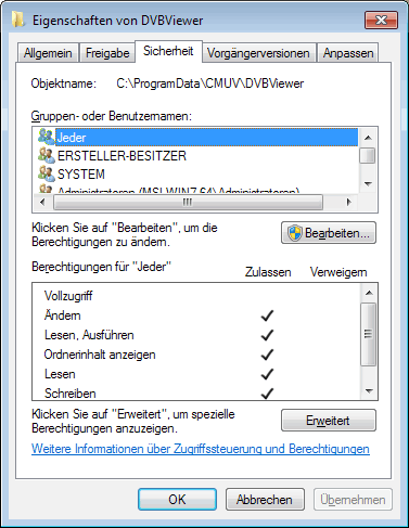

Griga Posted June 28, 2014 Share Posted June 28, 2014 Ich kann das Problem hier nicht nachvollziehen. Auch sonst wurde es in der Form noch nicht gemeldet. Hast du die Zugriffsrechte nach Installation der 5.3.1 überprüft? Sie sollten für "Jeder" im DVBViewer-Konfigurationsordner und für alle enthaltenen Dateien wie im Screenshot unten aussehen. Quote Link to comment

Conqueror Posted June 29, 2014 Author Share Posted June 29, 2014 Ich kann das Problem hier nicht nachvollziehen. Auch sonst wurde es in der Form noch nicht gemeldet. Hast du die Zugriffsrechte nach Installation der 5.3.1 überprüft? Sie sollten für "Jeder" im DVBViewer-Konfigurationsordner und für alle enthaltenen Dateien wie im Screenshot unten aussehen. Hallo, bei mir sieht es so aus, allerdings mit der Version 5.2.9 Quote Link to comment
Conqueror Posted June 29, 2014 Author Share Posted June 29, 2014 Ich kann das Problem hier nicht nachvollziehen. Auch sonst wurde es in der Form noch nicht gemeldet. Hast du die Zugriffsrechte nach Installation der 5.3.1 überprüft? Sie sollten für "Jeder" im DVBViewer-Konfigurationsordner und für alle enthaltenen Dateien wie im Screenshot unten aussehen. Hallo, als ich die Zugriffsrechte manuell auf "Jeder" änderte, funktioniert es. Nun zur Frage, sollte dies nicht eine Installation als Administrator erledigen ? Quote Link to comment
Griga Posted June 29, 2014 Share Posted June 29, 2014 Der Screenshot stammt vom DVBViewer-Installationsordner (wo sich DVBViewer.exe befindet), nicht vom Konfigurationsordner (wo die Einstellungen gespeichert werden). Bitte noch mal hier lesen. Oder erscheint etwa ein Explorerfenster mit dem Inhalt des Installationsordner, wenn du im DVBViewer Hilfe -> Konfigurationsverzeichnis aufrufst? Wann hast du die 5.3.1 das erste Mal installiert? Laut deiner ersten support.zip könnte es am 04.06 gewesen sein, weil zu diesem Zeitpunkt eine neue UserMode.ini und hardware.xml erstellt wurde. Die setup.xml mit den Einstellungen wurde am 10.06 das letzte Mal geändert. Der DVBViewer schreibt die Datei bei jedem Beenden neu (auch wenn man keine Einstellungen ändert) und fertigt gleichzeitig ein Backup der vorherigen Version als setup.bak an. Also entweder hast du den DVBViewer vom 10.06 bis zum Erstellen der support.zip nicht mehr gestartet / beendet (was ich nicht glaube), oder zu dem Zeitpunkt ist etwas passiert, was ein weiteres Speichern von Einstellungen in der Datei verhindert. Was könnte das sein? Ab dem 13.06 meldet das DVBViewer.log Probleme beim Schreibzugriff auf die Datei MediaDatabase.db3 anlässlich von Aufnahmen, die dort vermerkt werden sollten, was aber nicht ging, weil die Datei "Read Only" ist. Da das DVBViewer.log ebenfalls im Konfigurationsverzeichnis liegt, ist offenbar nicht der gesamte Ordnerinhalt betroffen, sonst hätte ja das Log nicht geschrieben werden können.. Soweit die Fakten. Denkbar ist, dass irgendeine Systemänderung ab dem 10.06 dem DVBViewer 5.3.1 den Schreibzugriff auf die setup.xml und weitere Dateien verwehrt hat. Die Installation der 5.2.9 hat das Problem zumindest teilweise behoben. Daraus zu schließen, dass die 5.3.1 einen Fehler hat und die 5.2.9 nicht, ist jedoch voreilig. Vielleicht wird jetzt auch die 5.3.1 wie gewünscht funktionieren, wernn du sie erneut installierst. Quote Link to comment
