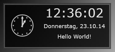

Sie ist in Größe, Transparenz, Farbe und Inhaltlich (Logo/Zeit/Datum/Text) anpassbar und sieht momentan so aus:

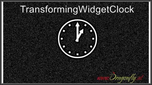

So, wer will, kann sich eine beta ziehen:
http://www.dragonfly.at/cms/download.php?cat=50_Transforming%20Widget%20Clock&file=TWC_beta.zip
als Admin ausführen, noch nicht über das Netzwerk erreichbar - nur lokal.
Das Wichtigste sollte auf der help-Seite erklärt sein.
Für den DVBViewer wurden Toggle-Befehle eingebaut -> zum verstecken und wechseln zum stream...

Mit
"startupCommands": "stream=0&hide"
kannst du übrigens versteckt starten, dann mit "toggleHide" nur den stream anzeigen und wieder ausblenden....
