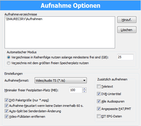

RalleN Posted August 4, 2014 Author Posted August 4, 2014 ..solltest du aber tun. Mediainfo böte sich dafür an Habe mal eine Datei mit Mediainfo untersucht. Ergebnis siehe Example1.html Der VLC Player hat schon seit langem einen Bug in der Untertitel Erkennung (war in einer Version mal gefixt aber in der übernächsten wieder drin). Wenn es eine Textdatei mit dem gleichen Name wie der Film gibt, klappt die wiedergebe nicht, wenn die Automatische Untertitel Erkennung im VLC Player aktiv ist. Zum anderen Problem, mit welchen Einstellungen nimmst du auf? mit Aufnehmen:Teletext Subtitel, DVB Subtitel, Alle Audiokanäle, Passe PAT/PMT an Ich habe einen Screenshot meiner Einstellungen angehängt => AufnahmeOptionen.png.png Example1.html Quote
Tjod Posted August 4, 2014 Posted August 4, 2014 Ich würde bei den Audiospuren anfangen. Eventuell werden kurz nach dem Start welche hinzugefügt oder entfernt. Manche Player kommen damit nicht zurecht. Um eine Audiospur zu entfernen könntest z.B. den TSPlayer (Mitgliederbereich) nehmen. Da kannst du auch andere Sachen wie "Discard packets up to first PES Header" testen. http://www.DVBViewer.com/griga/TSPlayer_Manual_D/Conversion.html#Title Quote
