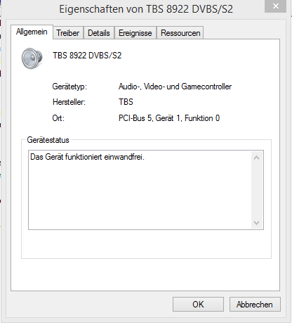

dandy Posted August 21, 2014 Posted August 21, 2014 Guten Tag zusammen. Ich habe folgendes Problem. Nachdem ich auf Windows 8 geupdatet habe und meine alte Skystar wegen fehlender Win8 Unterstützung rausgeschmissen habe, hab ich mir für die TBS 8922 entschieden. Nunja Alte Karte raus , Treiber deinstalliert , neue Karte rein , Treiber installiert. DVBViewer installiert und die Karte wurde auch prompt erkannt. Nur wenn ich jetzt einen Sender gucken möchte oder einen Suchlauf machen will kommt folgende Meldung: "Für diesen Sender ist kein DVB Gerät verfügbar!" Was ich schon versucht habe. Treiber neu installiert. DVBViewer neu installiert. Sendergruppen nur das Häkchen bei A gemacht. DVB -S2 Häkchen gemacht. Hat CI Modul Häkchen gemacht. Dann hatte ich in einem anderen Forum noch gelesen man solle im Geräte Manager mal gucken ob man was bei den Energieeinstellungen machen kann , da wohl Windows manchmal die Karte abschaltet um Energie zu sparen. Eine solche Option habe ich jedoch nicht gefunden. Anbei meine Support.zip. Ich benutze die Pro Version von DVBViewer. support.zip Quote
Tjod Posted August 21, 2014 Posted August 21, 2014 Da scheitert aus irgend einem Grund der kann der DVBViewer nicht auf die TV Karte zugreifen. TBS 8922 DVBS/S2 Tuner did not start: bvTurbosight Werden im Gerätemanager beim Treiber irgendwelche Fehler angezeigt. Oder gab es irgendwelche Schwierigkeiten oder Auffälligkeiten bei der Treiber Installation? Quote
dandy Posted August 21, 2014 Author Posted August 21, 2014 Hallo , danke erstmal für die rasche Antwort. Also im Gerätemanager ist alles in Ordnung. Bei der Installation der Treiber lief auch alles ohne Probleme. Hab´s schon mehrmals versucht neu zu installieren. Habe die Treiber von der mitgelieferten CD benutzt , und bei einem anderen Versuch die aktuellsten Treiber von der Hersteller Homepage. Quote

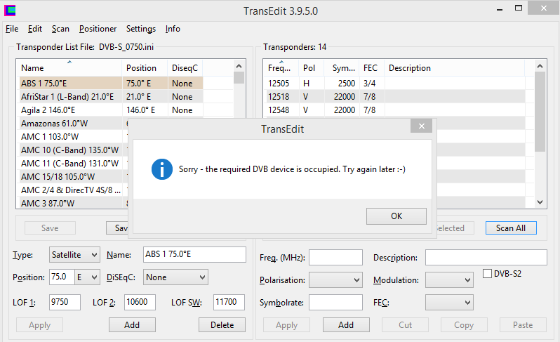

Tjod Posted August 21, 2014 Posted August 21, 2014 Du könntest mal testen ob TransEdit auf die Hardware zugreifen kann. Einfach aus dem Mitgliederbereich herunterladen und die transedit.exe in das DVBViewer Verzeichnis packen. Und Eine Sendersuchlauf Versuchen. Quote
dandy Posted August 21, 2014 Author Posted August 21, 2014 Scheint das gleiche Problem zu haben. Quote
Tjod Posted August 21, 2014 Posted August 21, 2014 Du könntest mal das hier: http://www.DVBViewer.tv/forum/topic/55051-fur-diesen-sender-ist-kein-dvb-geraet-verfugbar/?p=412141 probieren. Eventuell gibt das log einen Hinweis wo man genau suchen muss. Liegt der Karte eine TV Software bei? Wenn ja hast du die schon mal probiert? Quote
dandy Posted August 21, 2014 Author Posted August 21, 2014 So hab das mal mit dem Transedit Test gemacht und hänge mal die Txt Datei als Anhang an. Die Software der, welche auf der Treiber CD ist gibt mir den gleichen Fehler wie der DVBViewer. "Alle verfügbaren DVB Geräte sind beschäfttigt" TransEdit_Test.txt Quote

Tjod Posted August 22, 2014 Posted August 22, 2014 Das Problem tritt ganz am ende auf, bis zum vorletzten Eintrag scheint alle OK zu sein. 00:16:56.224 Start BDA filter graph 00:16:56.225 Failed to start BDA filter graph Entweder es stimmt irgend was bei den Treibern nicht. Wobei ein Fehler bei den TV Karten Treibern wahrscheinlich schon früher im Verlauf des Starts sich bemerkbar machen würde. Oder irgendwelche Einstellungen im BIOS für die PCI Schnittelle stören die TV-Karte. Oder es läuft doch noch eine anderer TV Software im Hintergrund. Der Standard Kandidat WMC läuft aber nicht. Oder die TV Karte hat einen defekt. Oder irgend was anderes was mir Grade nicht einfällt. Wenn möglich würde ich die Karte in einem anderen PC testen. Quote

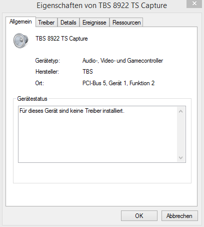

iks-jott Posted August 22, 2014 Posted August 22, 2014 (edited) Mal halb laienhaft gefragt: Läuft die TBS 8922 überhaupt unter Windows 8? Ich habe die 8922 seit Jahren unter Windows 7 32 bit laufen und keinerlei Probleme. Bei dem Capture Controller habe ich sogar einen noch 2 Jahre älteren Treiber, der DVBS2 Treiber ist identisch. Auf meiner Verpackung und auch im Downloadzentrum (s. Bild), steht nichts davon, dass Windows 8 unterstützt wird. Oder würde dann bereits im Gerätemanager ein Fehler angezeigt werden? Edited August 22, 2014 by iks-jott Quote
dandy Posted August 24, 2014 Author Posted August 24, 2014 Mal halb laienhaft gefragt: Läuft die TBS 8922 überhaupt unter Windows 8? Ich habe die 8922 seit Jahren unter Windows 7 32 bit laufen und keinerlei Probleme. Bei dem Capture Controller habe ich sogar einen noch 2 Jahre älteren Treiber, der DVBS2 Treiber ist identisch. Auf meiner Verpackung und auch im Downloadzentrum (s. Bild), steht nichts davon, dass Windows 8 unterstützt wird. Oder würde dann bereits im Gerätemanager ein Fehler angezeigt werden? 8922.jpg Gute Frage, der Grund warum ich meine alter SKystar ausgebaut habe war die fehlende WIN 8 Unterstützung. Aber ich denke wenn das auch bei der neuen der Fall wäre, würde der Treiber nicht als korrekt installiert angezeigt werden. Hab leider doch nicht die Möglichkeit die Karte an einem anderen PC zu testen. Ich werde sie wohl zurückschicken und mich nach Alternativen umsehen. Quote
Griga Posted August 24, 2014 Posted August 24, 2014 Das TransEdit Log zeigt eindeutig, wo es hakt 00:16:56.224 Start BDA filter graph00:16:56.225 Failed to start BDA filter graph d.h. die ganze Sache will nicht starten. Leider kann eine Anwendung diesen Vorgang nicht detaillierter loggen. Das spielt sich im BDA System und / oder im Treiber ab. Deshalb bleibt weiterhin unklar, woran es liegt. Möglich wäre ein Problem im BDA-Subsystem z.B. aufgrund eines fehlenden Registry-Eintrags, und dies wiederum als Folge eines Windows-Cleaner Optimier- und Kaputtmach-Tools. Aber das ist jetzt reine Spekulation. Quote
