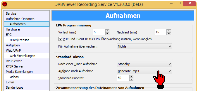

ich konnte länger nicht hier vorbeischauen und bin jetzt glücklich und beeindruckt:
Dass die generate.mp3 in der neuen Version direkt eingebaut ist, ist ja wirklich SUPER !!!
Und dass dies auch bereits in der aktuellen Onlinedoku steht, ist ein Service, den man bei vielen, teuren, kommerziellen Programmen vergeblich sucht!
