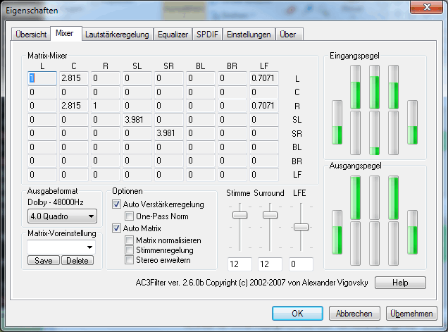

Bzw. ich habe ein 4.0 Soundsystem am PC (2 Lautspr. vorne, 2 hinten, 1 Subwoofer der nicht direkt angesprochen werden kann sondern sein Signal selber aus den 4 anderen holt daher eben nicht 4.1). Angeschlossen am PC über 2 Klinkenstecker mit je 2 Kanälen.
Da ich als Audiofilter den "AC3filter" eingestellt habe kann ich bei AC3 5.1 sehr schön die 6 Signale auf meine 4 Boxen mixen lassen und habe so zwar nicht 5.1 aber trotzdem einen brauchbaren Surround-Effekt. Den Mixer kann man auch manuell anders konfigurieren. An den Balken sieht man schön wie oben 6 Kanäle reinkommen und unten 4 raus.
