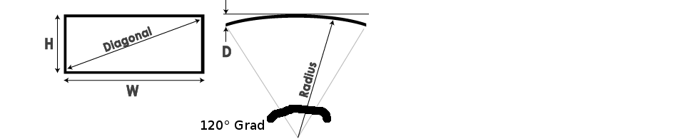

Grobe Eckdaten von Cinemascope anamorph:
W:H ist 21:9. Bei 254cm x 107cm wäre der Radius 13m. Die 120° sind nicht richtig. Eher haben die Tangenten des linken und rechten Radius zueinander einen Winkel von 120°. Der Abstand D wäre hier wohl 14.7cm
Bei einem Filter wäre es nicht so dramatisch, da kann man den Wert ja selbst nachjusieren.

Kannst du nochmal kurz die Theorie erklären?
Es ist ja so, dass man bei aktuellen Filmen für eine curved Leinwand eine Geometrie-Entzerrung (Warping Box oder CRT Beamer mit umfangreichen Einstellungen) benötigt.
Und die alten Klassiker wurden für curved Leinwände abgedreht und bei der Digitalisierung ist dies nicht berücksichtigt worden (=> Verzerrung)?
ich weiß nicht ob eine gewölbte Leinwand typisch für "Cinemascope" ist. Es handelt sich dabei allerdings um ein Breidbild-Verfahren. Typisch waren solche gebogenen Leinwände bei "Cinerama". Dabei wurde der Film mit Drei Kameras aufgenommen, deren Sichtlinie überkreuzt hatte, und mit Drei Projektoren, deren Stahlen sich überkreuzt haben auf die gebogene Leinwand projiziert. Bei Cinerama-Filmen (z.B. How the West was Won) kann man im Fernsehen übrigens deutlich eine Trennlinie zwischen den drei Filmteilen erkennen. Lange Geraden (z.B. der Horizont) haben dort einen richtigen Knick. Näheres zu den Breitwand-Verfahren kann man bei Wikipedia und Google finden.
Es ist allerdings richtig, daß auch Breitwandfilme anderer Systeme (70mm Todd AO, Cinemascope etc.) auf der gewölbten Leinwand gezeigt wurden. Ich habe z.B. 2001 - Odyssee im Weltraum und Star Wars auf einer solchen Cinerama Leinwand gesehen.
Viele Grüße
Webturtle
Richtig. Es hängt im Grund alles von der Linse der Kamera und des Projektors ab. Das Thema ist komplex. Wenn man es richtig macht ist der Haupteffekt eine Tiefenwahrnehmung und ein besseres/schärferes Bild auf Leinwänden.
Jedenfalls wurden die alten Filme mit Linsen für diese Wölbung gedreht und man hat das beim Digitalisieren ignoriert. Oft sogar noch links und rechts was abgeschnitten um auf sowas wie 16:9 zu kommen. In krassen Fällen wurde es auf 4:3 geschnitten. Da gibt es dann berühmte Dialoge oder Kussszenen der beiden Hauptdarsteller und keiner der beiden ist vollständig auf dem Bild und alles in der Bildmitte ist zu breit. Filmkunst ist was anderes ;)
