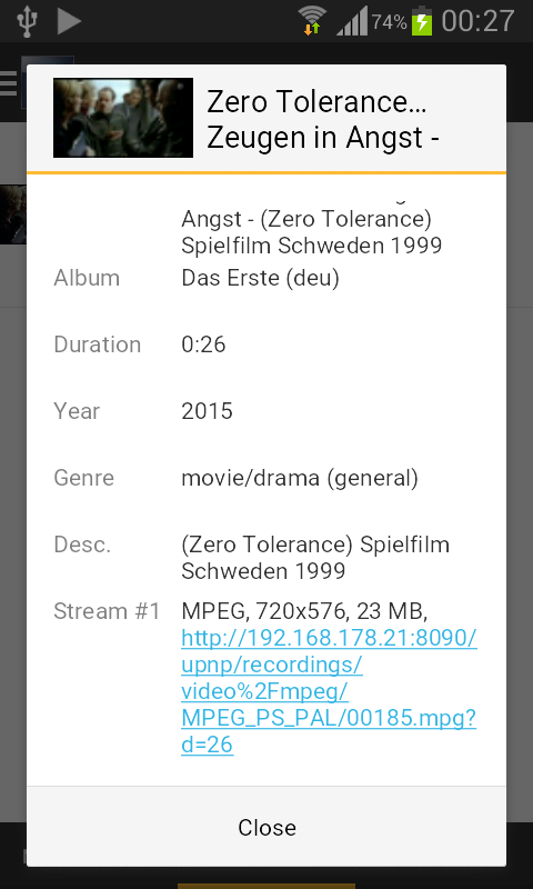

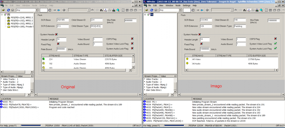

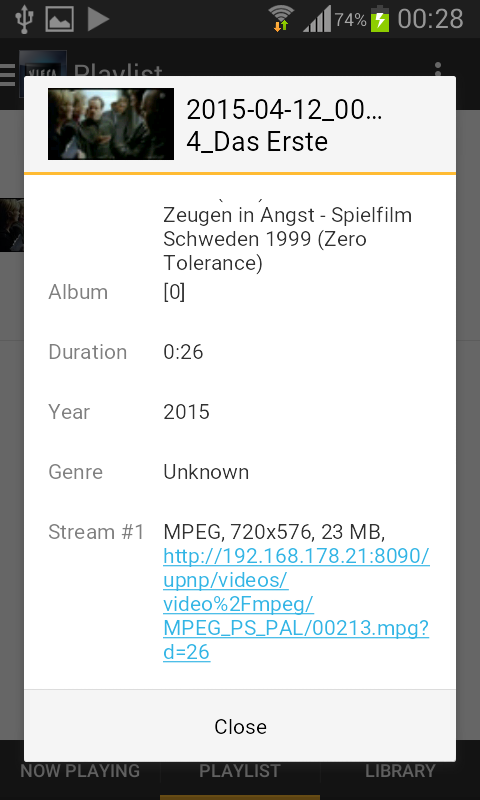

Derrick Posted April 11, 2015 Posted April 11, 2015 Ich habe ein paar tests mit meinem Pana gemacht. Viera spielt PS über UPnP, allerdings anscheinend nicht den vom RS gemuxten Program Stream. Der spielt entweder überhaupt nicht, oder zeigt nur ein paar ruckelnde blöcke. Nach demuxen mit ProjectX und remuxing mit dem ImagoMPEG-Muxer spielt der Panasonic den stream ohne probleme. Einstellung im RS war "All Audio Tracks" und "Mpeg with DVD packet size". Hier die Metadaten und was Mediainfo sagt: Original Recording.txt Imago Remux.txt
Derrick Posted April 12, 2015 Posted April 12, 2015 Der DVBViewer/RS muxt den PS anscheinend anders als der Imgo, der die streams nacheinander hineinmuxt. Da scheint der Panasonic empfindlich zu sein. Handlungsbedarf besteht imho kaum, da TS sowieso die bessere wahl ist und alte aufnahmen doch neu gemuxt werden müssten. Am upnp-profil scheint es jedenfalls nicht zu liegen und ich weiss jetzt auch, warum ein teil meiner mpegs mit dem pana gespielt werden kann und ein teil nicht. Den spielbaren teil hatte ich mit pj.x für DVDs demuxt und dann noch mal für den server mit Imago remuxt. Den unspielbaren teil hatte ich mit dem TSPlayer in mpeg gewandelt Original PS.log Imago Remux.log
