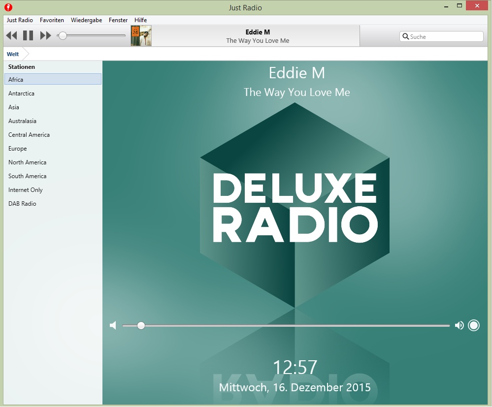

wiwe Posted December 16, 2015 Posted December 16, 2015 1. Lizenz auf homepage erworben 2. Download von homepage 3. Setup ausgeführt. 4. Bei Schlüsselabfrage e-mail und ID aus Kaufbestätigung eingegeben. 5. Installation läuft ok bis zum Schluss Realtek Dongle wird erkannt. 6. Nach launch erscheint JustRadio-Maske mit Kopfleiste aber ohne jeden Inhalt. 7. Aktualisierung Datenbank läuft nicht. 8. DAB-Scan läuft nicht 9. Im Konfig-Verzeichnis liegt ein Unterverzeichnis Logos ohne Inhalt, die .ini ist nur wenige Zeilen lang. Installiert auf einem Win7-BS Was habe ich falsch gemacht? Quote
hackbart Posted December 16, 2015 Posted December 16, 2015 Das verstehe ich so nicht ganz in dem Ablauf. Mal abgesehen das die Version ja 10 Tage getestet werden kann und die Schlüsselabfrage bei jedem Programmstart kommt. Es sollte das Fenster vom Player erscheinen. Oben das Menü, links die Sender und rechts die Anzeige für Cover, Senderlogo und Radioinfos. Läuft das Internetradio? Wenn nein, dann Firewall testen bzw. Internetverbindung. Findet der DAB Suchlauf nichts? Ist denn der Empfang vorhanden? Die mitgelieferten Antennen sind ziemlich schlecht und DAB ist in Wohnungen auch arg empfindlich. Das ganze sieht dann so aus: Bei DAB wird zusätzlich ein kleines Antennensymbol eingeblendet das auf die Empfangsqualität hinweist. Christian Quote
wiwe Posted December 16, 2015 Posted December 16, 2015 Hallo Christian, ich hatte eine alte Version von JustRadio hier mit Inet und DAB am Laufen. Die stürzte nun ständig ab mit der Exception: "justradio.ini kann nicht geschrieben werden". Ich habe mich dann dazu entschlossen, diese alte Version mit allen Dateien zu deinstallieren, die neueste Version von der hompage von JustRadio herunterzuladen und auch eine Lizenz dafür zu bezahlen. Nach der Installation passiert das, was ich oben beschrieben habe. Ich habe praktisch nur den Rahmen des Players von JustRadio mit der oberen Menü-Leiste. Die einzelnen Tabs lassen sich auch aufrufen, doch es passiert dann nichts. Die Version ist 2.0.0.4. Wenn ich die mit dem DV-Stick von AUVISIO (pearl) mitgelieferten Programme laufen lasse, kann ich alle DAB-Stationen (32) empfangen. Mit der alten Version von JustRadio ging das auch, also kann es nicht am Stick liegen. An der Firewall habe ich nichts geändert, da sie ja auch die alte Version von JustRadio akzeptiert hat! wiwe Quote
wiwe Posted December 16, 2015 Posted December 16, 2015 Ergänzung zu vorhergehendem post: wenn ich unter Ansicht Mini-Player auswähle, kann ich die Inet-Sender alle sehen und auswählen. Den Suchlauf für DAB kann ich aber dort nicht anstoßen! Quote
wiwe Posted December 16, 2015 Posted December 16, 2015 Zum Dritten: Ich habe nun alles einstellen können einschließlich DAB. Es funktioniert aber nur mit dem Fenster des Mini Players. Das Fenster des normalen Players bleibt weiß! Ich muss nun zur Benutzung der Menü-Leiste in den leeren Player gehen und zur Wiedergabe in den Mini Player. Geht zwar, ist aber lästig! Quote
hackbart Posted December 17, 2015 Posted December 17, 2015 Kannst du mal ein Screenshot machen, von dem Hauptfenster? Ich kann mir das gerade gar nicht vorstellen. Der Hintergrund sollte Altrosa sein, wenn kein Kanal eingestellt ist. Ich hatte zwar geplant den je nach Tageszeit farblich zu gestalten, es dann aber gelassen. In der Regel spielt ja im laufendem Zustand ein Radiosender. Quote
hackbart Posted December 17, 2015 Posted December 17, 2015 Hmm, kannst du mal die Anwendung mit Parameter -gdip starten? Für die Anzeige nutze ich DX10 und das da gar nix angezeigt wird, spricht für ein Problem damit. Ich gehe mal davon aus, das wenn du unter Hilfe auf Über Justradio klickst und dann sich über Doppelklick auf das Logo das Easteregg öffnet, auch keine Darstellung kommt. Quote
wiwe Posted December 18, 2015 Posted December 18, 2015 Wenn ich JustRadio über Console mit -gdip starte ist alles in voller Schönheit da! Ich habe auch noch mal dx10 neuinstalliert. Keine Änderung. Quote
hackbart Posted December 18, 2015 Posted December 18, 2015 Hmm, ich werde den Installer anpassen und den Eintrag wieder einbinden. Wäre interessant zu wissen was genau da nicht will. Übrigens -gmaps nutzt einen anderen Kartenanbieter. Christian Quote
