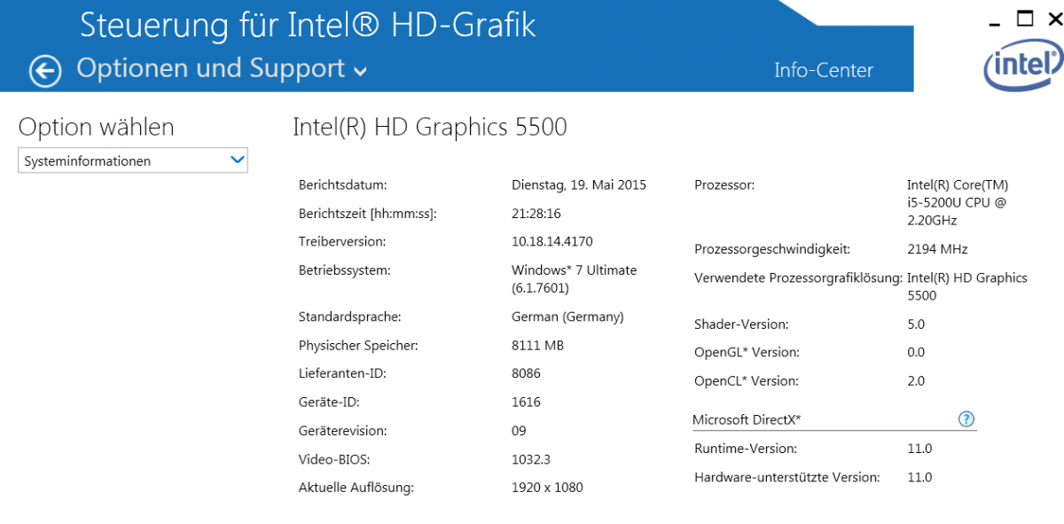

Cool_Spot Posted May 19, 2015 Posted May 19, 2015 Hallo Leute, betreibe DVBViewer seit ca. zwei Jahren ohne Probleme. Nun habe ich mir einen neuen HTPC gegönnt. Es ist ein Intel NUC mit dem neuen Broadwell-Chipsatz und Intel HD 5500. Installation verlief ohne Probleme. Auch die Grafikanzeige zeigte eigentlich keine Merkwürdigkeiten. Aber als es nun zum TV-Schauen mit DVBViewer kam, stellte ich folgendes fest: Bei bewegten Bildern (insbesondere Schwenks) habe ich im oberen Bildschirmbereich "Nachzieheffekte" (Tearing). Das heisst die ca. oberen 5% der waagerechten Bildschirmzeilen hinken dem Bild hinterher. Ist der Schwenk zu Ende, sieht es wieder normal aus. Hinweis: Unter Kodi sind ähnliche Effekte zu sehen, wenn "Window anstatt Vollbild" in den Grafikeinstellungen ausgewählt ist! Zunächst vermutete ich ein Hardwareproblem und tauschte den NUC. Aber auch der zweite zeigt genau die gleichen Symptome... Kann es sein, dass hier aufgrund des neuen Intel-Chipsatzes noch Treiberprobleme vorliegen? Hatte im Rahmen der Fehlersuche schon Kabel und RAM getauscht, auch ohne Erfolg. Ist Euch was zum Intel HD 5500 bekannt? Muss ich nur Geduld aufbringen und auf neue Treiber warten? Achso: Das Ganze läuft unter Win 7 (64 Bit) / LAV 64.0. Vielen Dank und Grüße an alle!!! Quote
