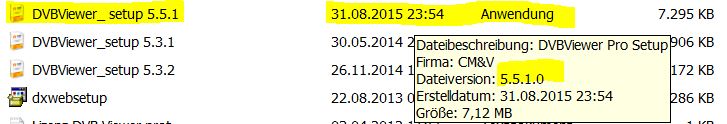

Hallo Griga ,
das von dir angesprochene "Support.zip " habe ich am 10 Juli gepostet da hatte ich die DVBViewer Version 5.3.2.0 in verwendung. In dieser Version ist die Hardware Vendor einstellung auf "0"
das stimmt das ich diese nicht umstellen konnte...

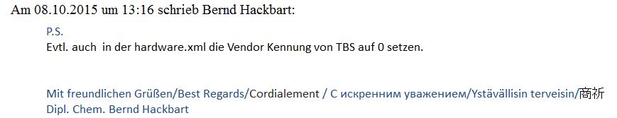

Ich wurde aber erst am 8. Oktober von Hr. Bernd Hackbart auf das Hardware Vendor Problem angesprochen und ich sollte die Vendor Kennung auf "0" setzen .
zu dieser zeit verwendete ich aber schon DVBViewer Version 5.5.1.0 und in dieser Version ist die Hardware Vendor einstellung orginal auf "31" ,somit konnte ich sie auf "0" stellen

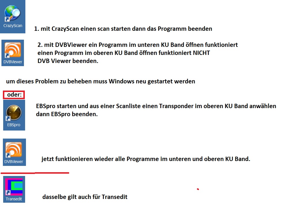

ich habe eine Möglichkeit gefunden diesen "Scan und Darstellungsfehler im oberen KU Band" bei Transedit und DVBViewer
zu reproduzieren.
Das wurde mit verschiedenen Versionen von Crazyscan und verschiedenen Versionen von DVBViewer und Transedit mehrmals versucht, immer ist dieser Fehler eingetreten!
Das heisst aber jetzt nicht das der Fehler nur bei genau diesem Ablauf eintritt ,der Fehler kommt auch öfter ohne vorher CrazyScan zu benutzen vor.
Auch in diesem Fall hilft nur die Methode wie im Bild gezeigt wird.
Hier der Ablauf im Bild dargestellt:
zu reproduzieren.
bitte bei Crazyscan nur das untere KU Band scannen
