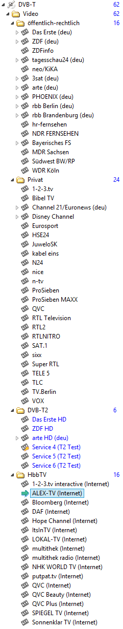

Ich wohne irgendwo zwischen Aachen und Mönchengladbach und kann mit einem DVB-T Stick (Xoro) am Tablet oder einem Mini DVB-T TV insgesamt 13 verschiedene ÖR Sender empfangen.
Mit meiner Außenantenne mit Verstärker (Preis 24 €) in ca. 3 m Höhe und einem Hauppage Stick empfange ich am PC über 90 Sender. Davon sind natürlich einige doppelt und dreifach. Was dann nach Sortierung davon übrig bleibt (33 verschiedenen Sender) könnt ihr dem Bild entnehmen, 7 bis 8 davon sind niederländisch und belgisch.
