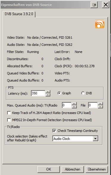

sam54 Posted July 21, 2015 Author Share Posted July 21, 2015 @Board Inventar mit dem auge: PeterF hatte mich aufgefordert, einen neuen thread anzulegen: „Tritt der Fehler auch damit auf?, dann bitte unter dem extra dafpr eingerichteten Topik schreiben.” sorry, wenn das falsch war, doch nach dem update passte auch die überschrift nicht mehr. - Video/Audio State: no data/connected, s. anhang.@all: LAV 32-bit installiert + aktiviert. keine änderung. support.zip Quote Link to comment

Tjod Posted July 21, 2015 Share Posted July 21, 2015 Das heißt es kommen vom TV Karten Treiber keinerlei Daten. Geh mal unter Optionen > Hardware und lösche da mal die TV Karte und klick auf Geräte suchen dann sollte die Karte wieder auftauchen. Und dann Probiere mal einen Senderauchlauf (bei Stammordner einen neuen Namen eingeben). Werden dabei Sender gefunden wenn ja gehen die neu gefundenen Sender? Kannst du das Antennenkabel das du für den PC Nutzt eventuell an einem Fernseher oder so Testen? Quote Link to comment
