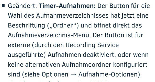

shaupti Posted August 22, 2015 Posted August 22, 2015 Hallo miteinander, Ab der Version 5.3 wurde es ja abgeschafft, das man im DVBViewer die Verzeichnisse für die Aufnahme wählen konnte. Gibt es eine Möglichkeit das mit einem tweak wieder zu aktivieren? Bzw gibt es eine Möglichkeit mit der aufnahmesteuerung der Aufnahme eine Aufgabe danach zu geben? Sowas wie generate mp3? Quote
Griga Posted August 22, 2015 Posted August 22, 2015 In dem Text (wieso postest du ihn als Bild, anstatt ihn sofort lesbar zu zitieren???) ist keine Rede davon, dass etwas abgeschafft wurde. Ich verstehe nicht, was du willst. Quote
shaupti Posted August 22, 2015 Author Posted August 22, 2015 Man konnte früher auch die timer die vom recservice gekommen im Nachhinein den Aufnahme Ordner ändern und jetzt ist die Option nicht mehr vorhanden. Quote

Griga Posted August 25, 2015 Posted August 25, 2015 Ich habe es sowohl im Code als auch durch praktische Versuche überprüft. Soweit ich feststellen kann, hat es nie die Möglichkeit gegeben, vom DVBViewer aus das Verzeichnis für eine vom Recording Service durchgeführte Timer-Aufnahme einzustellen. Tjod hatte mich im Januar 2014 darauf hingewiesen, und deshalb hatte ich bei externen Aufnahmen das wirkungslose Einstellen des Aufnahmeverzeichnisses im Aufnahmeprogrammierung-Fenster deaktiviert. Quote
