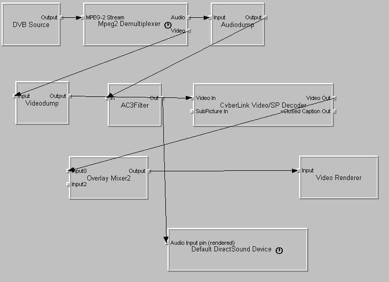

Hartwig Posted December 9, 2004 Posted December 9, 2004 Sieht eigentlich ganz OK aus. Du könntest aber mal testweise mit dem Radlight Filtermanager folgende decoder auf Merit "do_not_use" setzen: Nero Digital Audio Decoder: 00400000 ULead MPEG Audio Decoder: 00400000 Ligos MPEG Video Decoder: 00400000 ULead MPEG Video Decoder: 00400000 bei denen wäre ich mir nicht ganz sicher, ob sie doch irgendwie noch zwischenfunken. Aber anders herum, da selbst PowerDVD nciht richtig läuft, liegt der Verdacht nahe, das etas mit PowerDVD nicht mehr stimmt. Am besten einfach mal neu installieren. Es könnte auch hilfreich sein, wenn du mal einen Screenshot von Graphedt postest, wenn der Cyberlink im DVBViewer läuft. Mache das am besten mal zuerst. Wie das geht, steht hier beschrieben: http://www.DVBViewer.com/griga/DirectShow.....html#GraphEdit Quote
mipi Posted December 9, 2004 Author Posted December 9, 2004 (edited) Power DVD habe ich schon mehrmals deinstalliert und neuinstalliert, aber leider ohne Erfolg. Anbei das Bildschirmphoto von Graph Edit. Mipi Edited December 9, 2004 by mipi Quote
