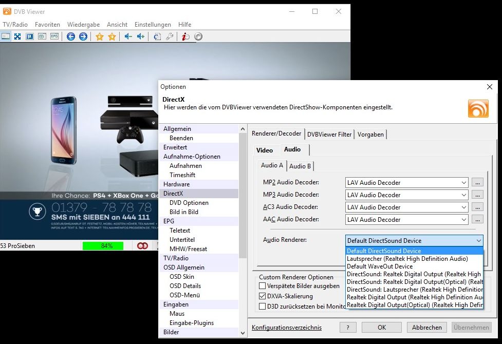

Griga Posted September 10, 2015 Posted September 10, 2015 Die Schnittstelle zwischen dem Audio Decoder und der Audio Hardware repräsentiert der Audio Renderer, den du im DVBViewer unter Optionen -> DirectX wählen kannst. Die Einträge stehen für verschiedene Arten der Audio-Ausgabe, z.B. Lautsprecher, HDMI, usw. Der Standard ist Default DirectSound Device. Er entspricht dem Audiogerät, das in der Systemsteuerung als Standard eingestellt ist (unter Windows 7: Systemsteuerung -> Hardware und Sound -> Audiogeräte verwalten). Einträge ohne "DirectSound" möglichst meiden, da sie global die Systemlautstärke ändern. In der Richtung würde ich mal forschen. Zu überprüfen ist auch, ob nicht die übergeordnete Windows-Systemlautstärke auf 0 steht (unter Windows 7: Systemsteuerung -> Hardware und Sound -> Systemlautstärke anpassen). Quote
Lukas11 Posted September 10, 2015 Author Posted September 10, 2015 (edited) Vielen Dank für die schnelle Antwort. Diese Möglichkeit habe ich auch schon untersucht. Es gibt mehrere Möglichkeiten entsprechend der Realthek ICs. Ich habe alle ausprobiert aber leider ohne Erfolg. Die zweite Idee, die Systemlautstärke zu überprüfen habe ich auch untersucht aber ohne erfolg. Wenn diese auf Null wäre, dann würden meine anderen Programme auch keinen Sound wiedergeben. Aber alle anderen Programme - Video Redo, VLC Player, TT Viewer, CD Manager, Audiograbber und XP Burner- geben alle Audio wieder. Es muss aus meiner Sicht woanders dran liegen. Asche auf mein Haupt! Ich habe nicht gewusst das es bei der Systemlautstärke für jedes Device eine eigene Soundeinstellung gibt. Nach aufrufen der Systemlautstärke habe ich gesehen das DVBViewer auf "Mute" stand. Weiß nicht warum, aber Mute raus und Ton war da und Problem gelöst. Allen vielen Dank für die Hilfe!! Edited September 10, 2015 by Lukas11 Quote
