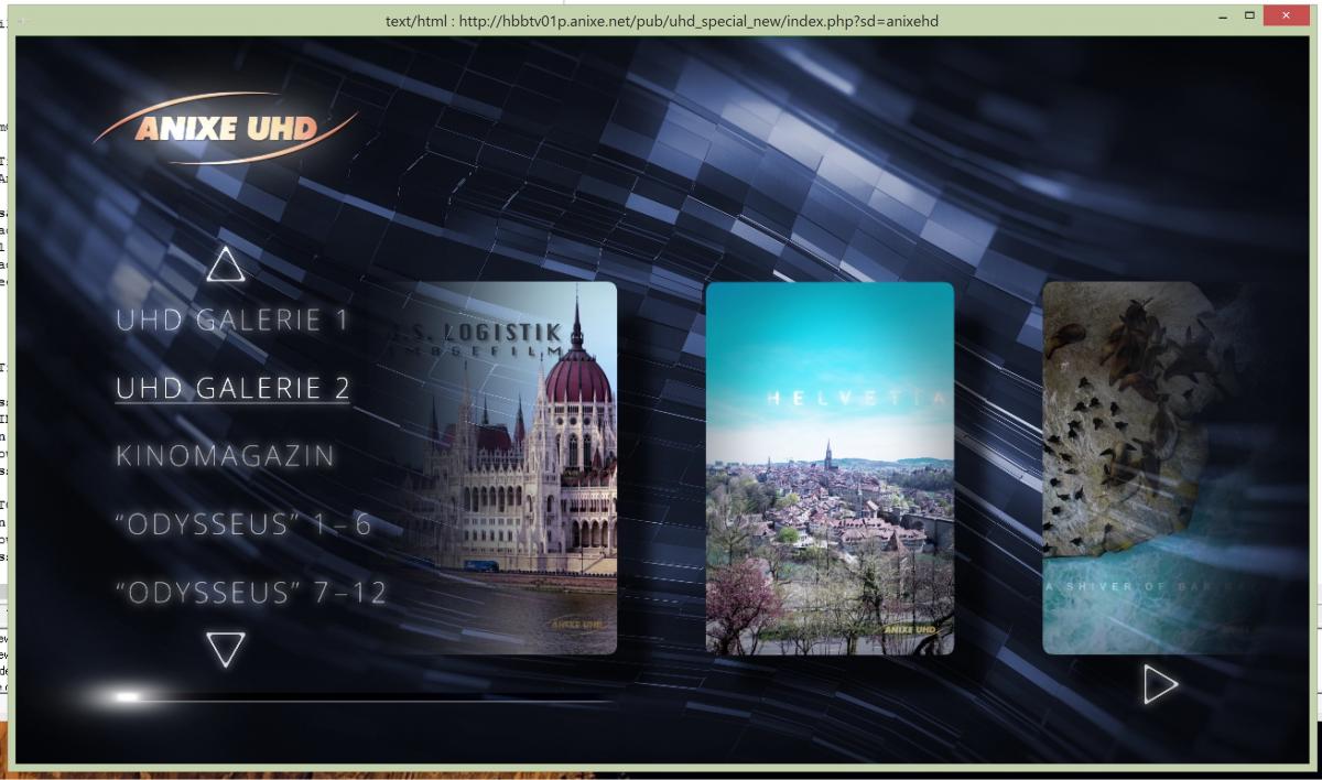

filmgucker Posted September 7, 2015 Author Posted September 7, 2015 Also: HBBTV Plugin installiert. LAV Filters 0.65.0-45 überall aktiviert. DVBViewer 5.5.1 Programm auf Anixe HD, ESC Taste, HBBTV, F5= Rote Taste, Mediathek gelb wird angeboten. Dann F7 Anixe UltraHD wird angeboten. Enter...Und dann kommt nur noch Schwärze :-(... Wo finde ich "Streaming Preset"? Quote

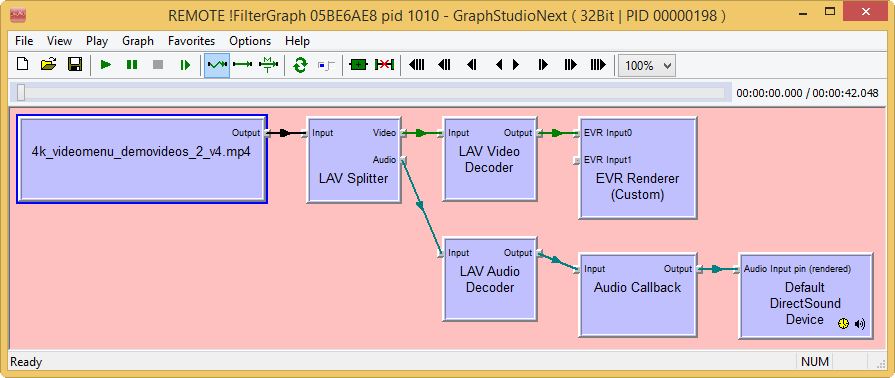

hackbart Posted September 7, 2015 Posted September 7, 2015 Also ich nutze zu Debugzwecken meine Entwicklerversion von der HbbTV Engine. Das ist aber egal, habe gerade im DVBViewer auch abspielen können. http://anixe.s3.amazonaws.com/4K/menu/4k_videomenu_demovideos_2_v4.mp4 ist Beispielsweise das 2te Videomenü, welches beim Laden der UHD Seite abgespielt wird. Quote

Griga Posted September 7, 2015 Posted September 7, 2015 Die von Christian gepostete URL wird hier über Wiedergabe -> URL öffnen sowohl im DVBViewer Pro 5.5.1 mit VODSource oder LAV Sourcefilter als auch im DVBViewer GE mit LAV Sourcefilter abgespielt. Als Decoder verwende ich durchweg LAV. Probleme macht eventuell der Custom EVR, wenn die CPU überfordert ist. Dann muss man Optionen -> DirectX -.> Verspätete Bilder ausgeben einschalten, damit das Bild nicht stehenbleibt. Quote

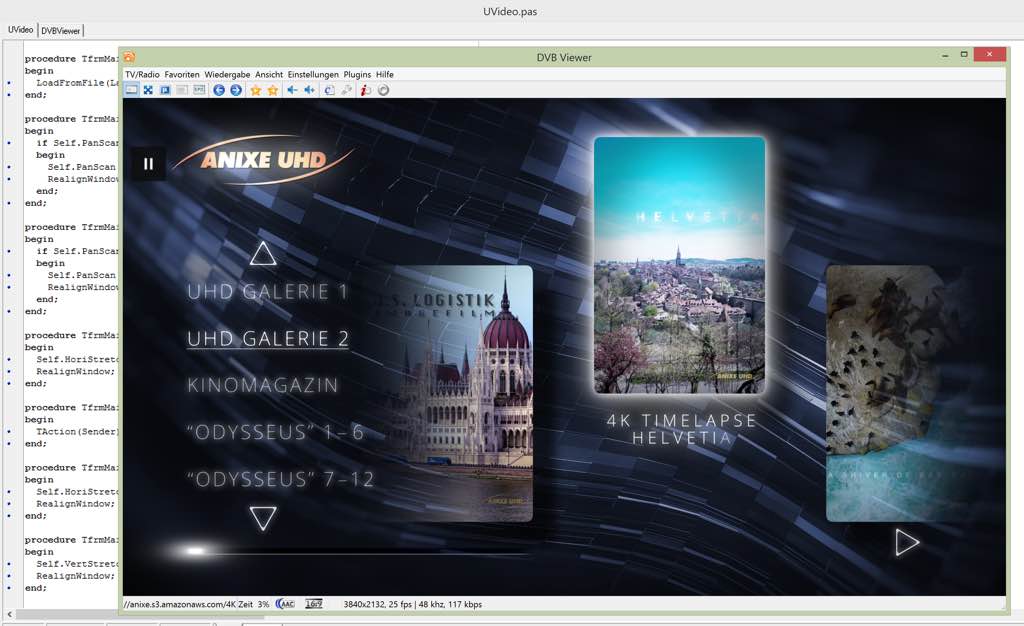

hackbart Posted September 8, 2015 Posted September 8, 2015 Die URL sollte funktionieren, aber es gibt leider Gottes noch einen hässlichen Fehler in der HbbTV Klasse. Im Prinzip ist das nur eine halbe Zeile Code, aber die führt dazu das der HbbTV Browser nicht mitbekommt, wann eine Mediadatei abgespielt wird. Dadurch wird bei einigen Seiten das Ladebild nicht ausgeblendet. Das ganze habe ich heute morgen behoben, muss es aber noch ausgiebig testen und bei der Gelegenheit werde ich wohl auch einige Angebote "reparieren" mittels Javascript Injection. Quote

filmgucker Posted September 8, 2015 Author Posted September 8, 2015 Das Deaktivieren der Hardwarebeschleunigung führt zu Klötzchen über Klötzchen...2160p- mp4 Dateien spielt der DVBViewer bei mir anstandslos und ruckelfrei ab. Ebenso die UHD Sender von astra. Der URL von oben führt mich jedenfalls nur zu einem Menü, das UHD Galerie genannt wird. Und der Download auch. Da ist nichts zum Abspielen... Quote
Tjod Posted September 8, 2015 Posted September 8, 2015 UHD Galerie ist das Video, Die Galerie ist als Video umgesetzt. Quote

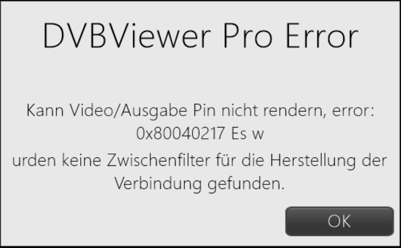

MaxB Posted September 15, 2015 Posted September 15, 2015 @Tjod: Da Dein Rechner ja so schön mit HbbTV läuft, kannst Du dann mal bitte diesen Link versuchen: http://anixe.s3.amazonaws.com/4K/4K_Odysseus_S01E01_HD.mp4 Mein PC kann die meisten UHD-Trailer usw. von Anixe abspielen, aber eben keine Filme, es erscheint dann diese Fehlermeldung: Lade ich die Datei vor dem Abspielen herunter und spiele diese dann mit dem DVBViewer 5.5.2.0 ab klappt die Wiedergabe bei mir einwandfrei: (getestet auf einem alten i5-760 mit eine GT430 unter Windows 10 ) Quote

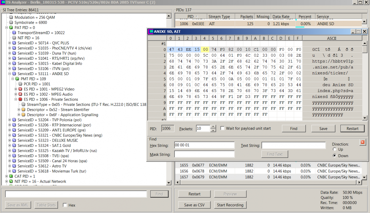

Derrick Posted September 16, 2015 Posted September 16, 2015 Ich kann das ganze nicht wirklich im HbbTV Kontext testen, da ich kein DVB-S habe. Doch, kannst du... ..alles auch im kabel bei Anixe SD (KD auf 538MHz) vorhanden (sagt mein Samsung und spielt es auch) Quote
hackbart Posted September 16, 2015 Posted September 16, 2015 Jein, der Link geht auch mit dem LAV Filter nicht. Sobald sich der Splitter verbindet hängt unser Sourcefilter in der Lese-Schleife. Ein Bug im Vodsource gibts auch Aufgrund der zu lesenden Dateigröße. Die ist zwar unsigned int, aber der Code zum bestimmen des einzulesenden Blocks nutzt eine mathematische Funktion die warum auch immer einen vorzeichenbehafteten integer Wert nutzt. Da kommt Unsinn raus. Wie gesagt ich schau mir gerade unseren Quellfilter an und packe ggf. hier ein Testbuild rein. Nachtrag: Der Fehler liegt in der Dateigröße und der TSeek Klasse die als Vorfahr für die meine Netzwerkklasse gedacht ist. Irgendwie wird der Int64 Wert auch dort als 32bit Integer interpretiert. Bei einer 4GB Großen Datei geht das schief. Ich muss mal gucken wie ich das behebe. Christian Quote
Tjod Posted September 16, 2015 Posted September 16, 2015 Doch, kannst du... ..alles auch im kabel bei Anixe SD (KD auf 538MHz) vorhanden DVB-C habe ich auch nicht. Und auf via DVB-T gibt es hier Anixe so weit ich weiß nicht. Quote
