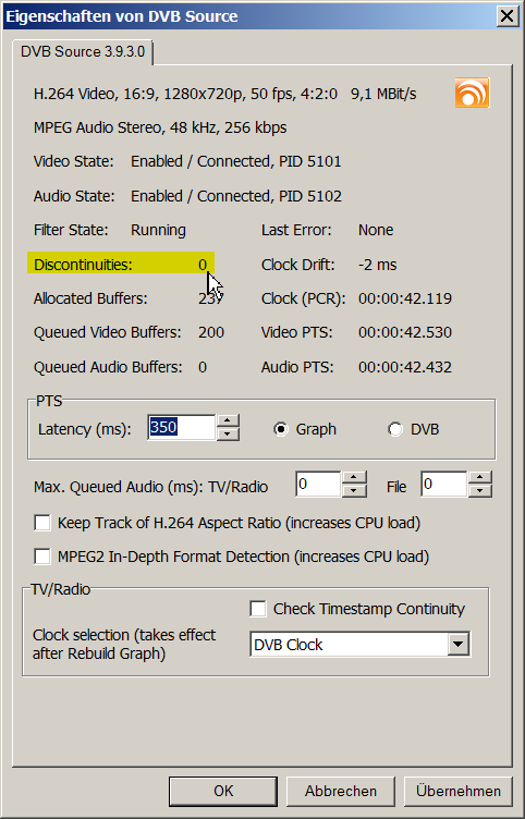

Gibt es discontinuities in der sourcefilteransicht (mein screen shot ist von Das Erste HD)? Es scheint übrigens mehr probleme mit dieser karte und win10 zu geben.
Deine SkyStar S2 ist richtig konfiguriert, soweit ich das sehen kann. Genau wie meine. Und hier gibt es keine Probleme.
Es gibt typische Fehlkonfigurationen, die die von dir beschriebenen Effekte auslösen, nämlich Optionen -> Hardware -> Ganzen Transponder öffnen einschalten oder einen BDA-Treiber verwenden. Beides ist bei dir laut support.zip nicht der Fall.
Ursache für die beschriebene Anfälligkeit ist, dass die SkyStar S2 nur eine beschränkten PCI-Datenrate auf die Reihe kriegt. Für einen normalen HD Sender reicht das jedoch dicke.
Nichtsdestotrotz - wenn du kein Empfangsproblem hast, könnte irgendein ein Flaschenhals im System dafür verantwortlich sein, dass der Treiber Daten verliert. Das lässt sich aus der Entfernung jedoch kaum beurteilen. Wenn du weiter forschen willst: Hier gibt es ein Tool, mit dem sich feststellen lässt, ob sich ein anderer Treiber danebenbenimmt.
