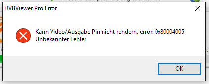

WingMike Posted January 1, 2016 Posted January 1, 2016 (edited) das weiss ich auch nicht. hier einmal die Fehlermeldung, die ich eben bekommen habe Edited January 1, 2016 by WingMike Quote

son goku Posted January 1, 2016 Posted January 1, 2016 Hast du auch die 32-bit Variante vom LAV-Decoder installiert? Nur die Funktioniert mit dem DVBViewer. Ansonsten könntest du mal unter Optionen -> DirectX mal einen anderen VideoRenderer auswählen. Und vielleicht mal den DVBViewer im DebugMode starten und noch ein Support.zip erstellen. Dann erscheint evtl. auch mal was im DVBViewer.log. Quote
