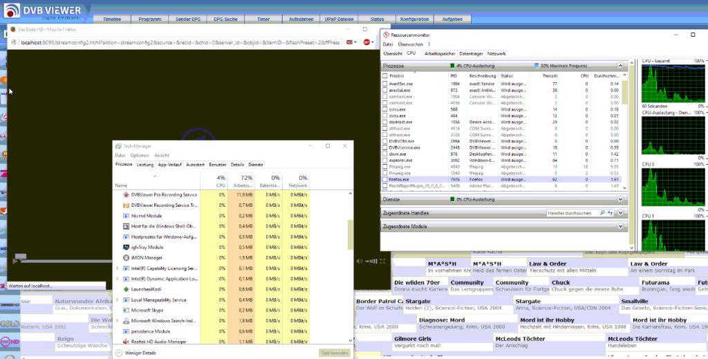

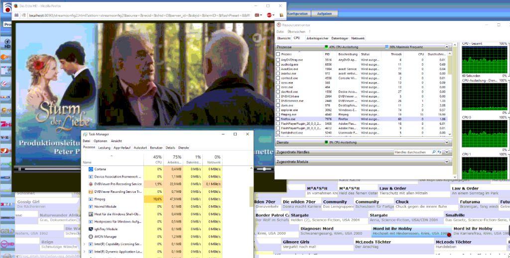

Griga Posted December 9, 2015 Posted December 9, 2015 Du kannst mal nachschauen, welche CPU-Last ffmpeg.exe produziert (wo immer man das unter Windows 10 nachschaut). Das Transkodieren von H.264 HD nach VP8 sollte sich durch eine deutliche Last bemerkbar machen. Wenn sie 0 ist, macht ffmpeg nichts.

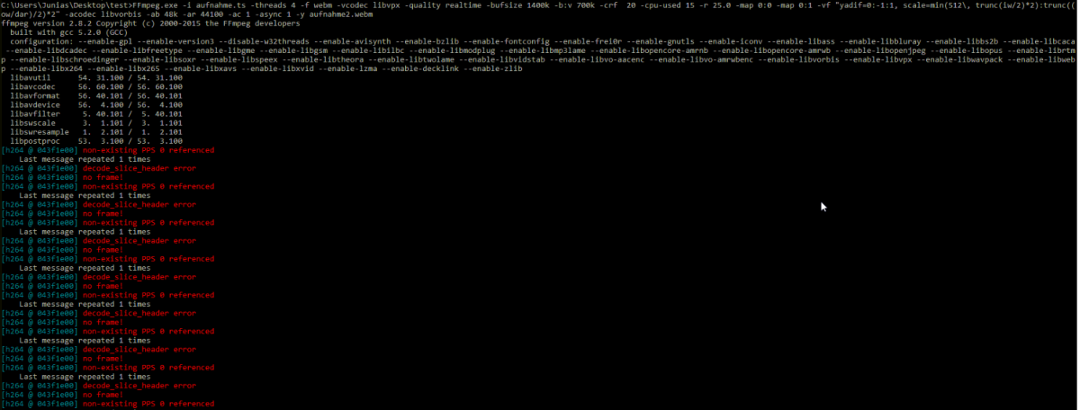

Tjod Posted December 9, 2015 Posted December 9, 2015 Du könntest mal versuchen eine Aufnahme mit FFmpeg nach WebM mit den gleichen zu Transcodieren. Dazu kopierst du am besten eine kurze Aufnahme (2-3 Min.) und FFmpeg.exe aus dem DVBViewer Verzeichnis in einen Ordner wo der aktuelle Benutzer Dateien erstellen kann. Dann Umschalttaste drücken (groß Schreiben) und einen rechts klick auf den Ordner machen > Eingabeaufforderung hier öffnen. und da dann FFmpeg.exe -i "aufnahme.ts" aufnahme.webm eingeben. Wenn das klappt das ganze nochmal mit den Parametern die der RS für das streaming nutzt. FFmpeg.exe -i "aufnahme.ts" -threads 4 -f webm -vcodec libvpx -quality realtime -bufsize 1400k -b:v 700k -crf 20 -cpu-used 15 -r 25.0 -map 0:0 -map 0:1 -vf "yadif=0:-1:1, scale=min(512\, trunc(iw/2)*2):trunc((ow/dar)/2)*2" -acodec libvorbis -ab 48k -ar 44100 -ac 1 -async 1 -y aufnahme.webm Bei dem Test klammert man das anliefern der Daten durch die TV Karte und abnehmen der Daten durch den Client aus.
Griga Posted December 9, 2015 Posted December 9, 2015 Bei WebM ist der Prozess allerdings gar nicht mehr vorhanden, WebM startet den Prozess FFmpeg erst gar nicht... Doch, gestartet wird er, weil Debug-Output von FFmpeg in deinem Log landet (alle Zeilen, in denen auf die Datums und Zeitangabe FFmpeg folgt), und zwar ca. dreieinhalb Sekunden lang. FFmpeg sollte zumindest kurz in der Prozessliste erscheinen. Es fragt sich, warum es dann wieder verschwindet. Offenbar löst der Beginn der Datenlieferungen an den RS ein Beenden des Prozesses aus. Denkbar ist, dass FFmpeg abstürzt oder aufgrund eines gravierenden Fehlers von Windows beendet wird. Es gibt dann darüber keine Meldung, weil der RS und FFmpeg in einem Systemkonto ohne UI laufen. Dass eine Sicherheitssoftware eingreift oder Windows 10 höchstpersönlich etwas dagegen hat, dass hier ein Prozess Daten an einen anderen sendet, ist nicht sehr wahrscheinlich, denn dann würde Flash auch nicht funktionieren. Du kannst den RS probeweise in deinem Benutzerkonto als normale Anwendung starten, worauf FFmpeg dann ebenfalls in deinem Konto läuft. Dazu musst du den RS stoppen und dann DVBVservice.exe im Installationsordner per Hand starten. Es erscheint ein kleines Fenster ohne Bedienelemente. Wenn du es schließt, wird der RS beendet.

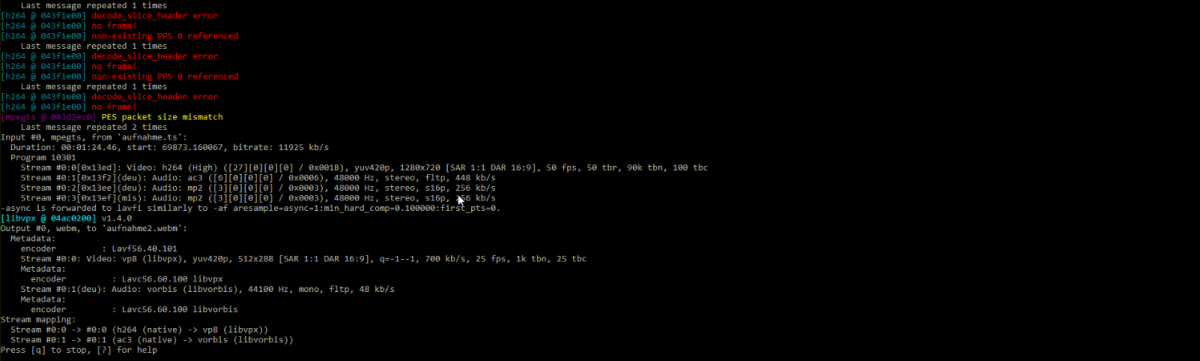

Junias Posted December 10, 2015 Author Posted December 10, 2015 Hi, ich denke wir kommen dem Problem näher... Also, ich hab die Tests mit der Aufnahme mal ausgeführt, habe dabei folgende Konfiguration verwendet: - FFmpeg - aufnahme.ts mit 122Mb und 1:24 Minute Das erste Kommando (FFmpeg.exe -i "aufnahme.ts" aufnahme.webm) läuft ohne zu murren durch, und erstellt mir (auch wenns recht lange dauert) die Datei aufnahme.webm mit 3MB, welche abspielbar ist. Also alles gut. Das zweite Kommando (das sehr lange) läuft nicht durch. FFmpeg stürtz nach ca. 2 Sekunden ab (FFmpeg.exe funktioniert nicht mehr). Getestet sowohl mit Anführungszeichen als auch ohne, bei beiden dasselbe ergebnis. Habe euch mal den Log der Consolenausgabe angehängt... Hier sieht man schön, dass dauernd dasselbe wiederholt wird... das passiert noch deutlich öfter, dashabe ich der kürze halber da mal rausgestrichen... Nach allen Kommandos schmiert dann FFmpeg ab... Getestet auf dem Desktop mit Lese-/Schreibrechten

Griga Posted December 10, 2015 Posted December 10, 2015 Könnte es sein, dass es der Empfang bei dir nicht ganz störungsfrei ist, es also zu Aussetzern kommt? Die anfängliche Serie von Fehlermeldungen ist eigentlich normal - es ist dadurch bedingt, dass ffmpeg mitten in einem Stream einsetzt und erst mal Video-Header finden muss - aber PES packet size mismatch gefällt mir nicht. Sowas passiert eigentlich nur bei Aussetzern (= fehlenden Daten) im Stream. ich frage einfach mal: was soll die Option "cpu-used 15" bewirken" ? Es gibt da neuerdings eine Suchmaschine namens Google... http://www.webmproject.org/docs/encoder-parameters/ Abschnitt 2. Encode Quality vs. Speed
Junias Posted December 10, 2015 Author Posted December 10, 2015 Hi, mh, Empfang ist eigentlich recht normal... zwischen 68 - 85% Signalqualität immer... Aber woran liegts, dass er dieselbe Datei ohne die ganzen Parameter ohne Probleme transkodieren konnte...? LG
