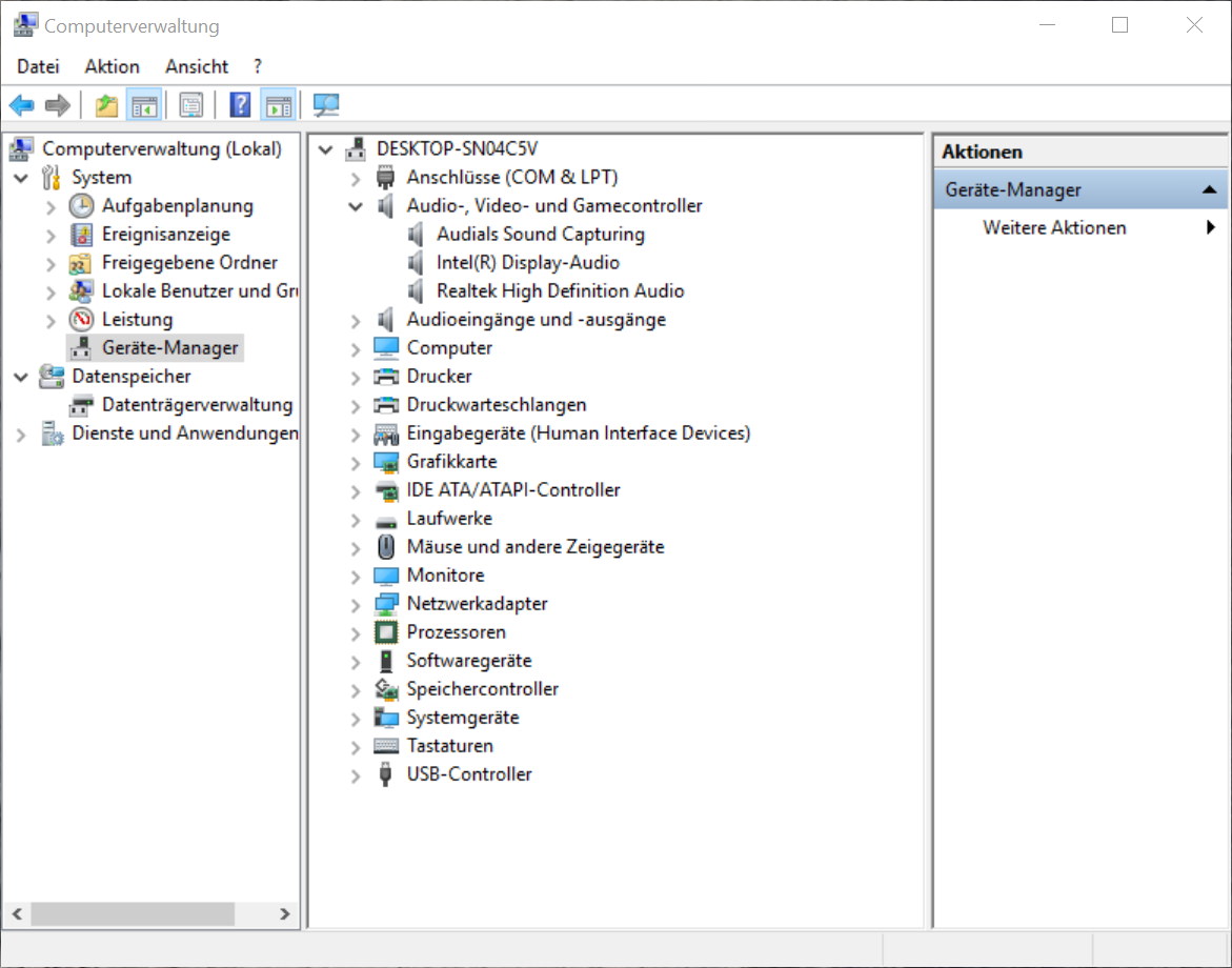

blasgl Posted November 21, 2015 Posted November 21, 2015 Kannst Du ein Bild vom Gerätemanager posten? Und zwar mit der Ansicht "nach Verbindung"? Wenn die Karte da gar nicht auftaucht, nicht mal als unbekanntes Gerät, ist sie sehr wahrscheinlich defekt. Dass die TV Karte im alten PC funktioniert hat ist kein Beleg dafür, dass sie nicht kaputt ist (evtl. durch den Umzug verursachte defekt..) daher unbedingt an einen anderen PC testen. Und eine andere Karte am neuen PC testen... Quote
Kurt.Schmidtke Posted November 22, 2015 Author Posted November 22, 2015 Hallo, Danke für Eure Versuche, mir zu helfen!!! Einen Defekt der Karte schließe ich aus. Kann sie in den alten PC zurücksetzen - läuftdann stets einwandfrei! Der Neue hat nur 1 PCIe x1-Slot. Darum kann ich nicht variieren. Das Hardware-Analysetool Speccy meldet den besagten Slot als "belegt". Der Gerätemanager zeigt jedoch nicht mal ein gelbes Warndreieck für ein unbekanntes Gerät. Rätselhaft! Der Neue ist übrigens einer der 3 Bauvorschläge aus der neuen c't. Nennt sich 'Büroquader' - für unter 300 EUR (SSD + Windows 10 waren schon vorhanden) ein genialer leiser, schneller und sparsamer Rechner! Werde mich wohl mal an die c't-Hotline wenden... und dann natürlich hier berichten! Pontis Quote

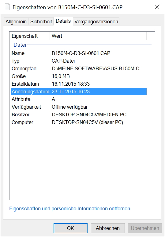

Kurt.Schmidtke Posted November 23, 2015 Author Posted November 23, 2015 Hallo, vielen Dank für den Tipp mit dem BIOS-Update! Das aktuelle von ASUS für dieses Board stammt vom 16.11.2015. Also noch ganz "frisch"! Gebracht hat es aber leider auch nichts. Meine TV-Karte wird hartnäckig ignoriert. Jetzt warte ich mal auf eine Antwort der c't-Hotline. Ansonsten ist wohl eine neue Karte fällig... Habe die Karte nochmal wieder in den alen PC zurückgebaut. Funktioniert dort einwandfrei. Melde mich, wenn's was Neues zu berichten gibt. Quote
