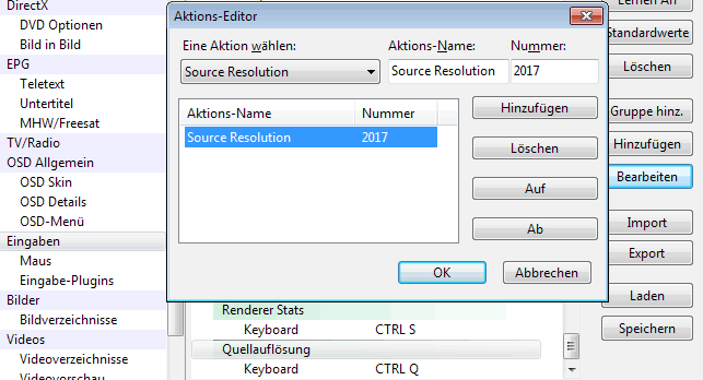

craig_s Posted March 17, 2016 Posted March 17, 2016 DVBViewer Pro 5.6.1 - Ansicht -> Fenstergröße -> Quellauflösung - versch. Auflösungen damit probiert, selbst allerlei Youtube-kram, funktionierte wunderbar, vielen Dank! - jetzt noch "Quellauflösung" in zukünftigen DVBViewer-Versionen einen Eintrag in den Eingabe-Optionen geben damit man eine Taste dafür vergeben kann, - und unser Viewer ist wieder einen Schritt näher zur Weltelite vorgerückt! Quote
Griga Posted March 17, 2016 Posted March 17, 2016 - jetzt noch "Quellauflösung" in zukünftigen DVBViewer-Versionen einen Eintrag in den Eingabe-Optionen geben damit man eine Taste dafür vergeben kann, Habe ich doch extra ins ChangeLog geschrieben, dass es dafür eine Action gibt: Quote
craig_s Posted March 17, 2016 Posted March 17, 2016 Wer sollte ohne das Bild wissen das die Action "Source Resolution" heisst? Nach dem Hinzufügen befindet sie sich in Eingaben nicht unter Anzeigen-Kontrolle sondern unter "Anwendung". Später einmal wird "Quellauflösung" sicher permanenter und anwenderfreundlicher Eintrag in "Anzeigen-Kontrolle" werden, da bin ich zuversichtlich.. Quote

Griga Posted March 17, 2016 Posted March 17, 2016 Nach dem Hinzufügen befindet sie sich in Eingaben nicht unter Anzeigen-Kontrolle sondern unter "Anwendung". Es kommt drauf an, welche Gruppe selektiert ist, wenn du auf Hinzufügen klickst. Später einmal wird "Quellauflösung" sicher permanenter und anwenderfreundlicher Eintrag in "Anzeigen-Kontrolle" werden, Es wird mit Sicherheit so bleiben. Eher werde ich den anti-intuitiven Action-Editor renovieren. Quote
