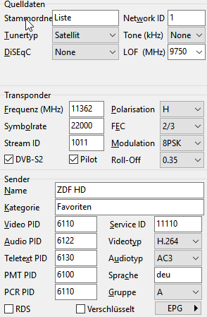

Hallo zusammen,
seit ein paar Tagen kann ich auf 2 verschiedenen Endgeräten mit dem DVBViewer 5.5.1 und 5.5.2 ZDF in SD und HD nicht mehr tunen. Interessanterweise kann ich mit meinem SAT-to-IP Client auf dem Smartphone ZDF SD gucken. Ein Sendersuchlauf hat die Probleme auch nicht behoben.

Die parameter in deinem screen shot sind korrekt. ZDF SD ist aber auf einen ganz anderen transponder (11954H). Was ist mit anderen sendern? Ausserdem einen support.zip bitte..

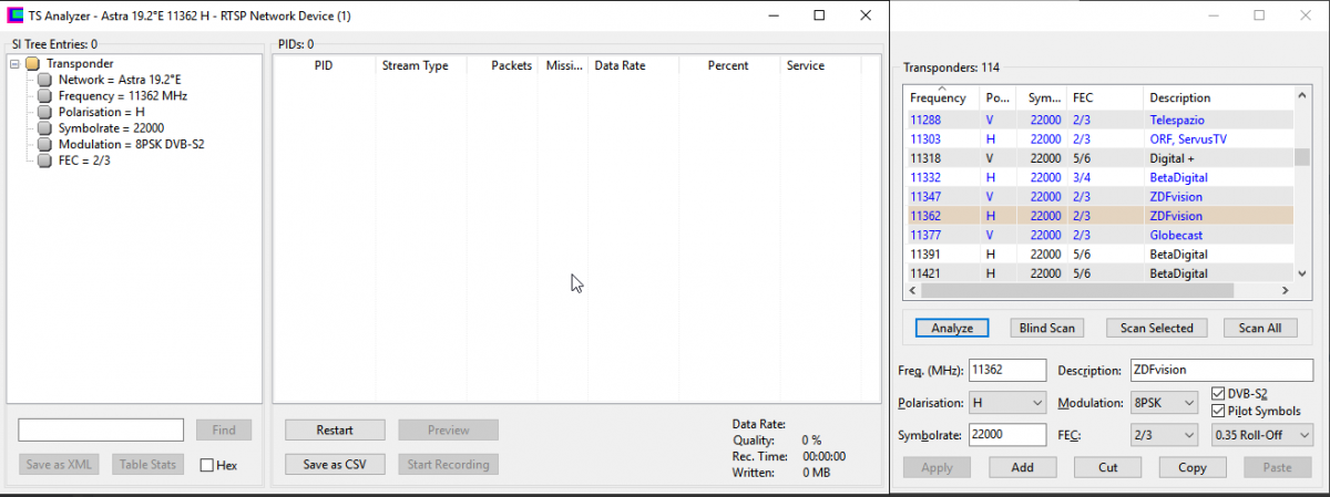

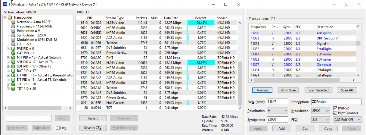

danke für deine Antwort. ZDF SD hat doch geklappt, ich hatte wohl nur och einen alten Eintrag drin. ZDF HD funktioniert weiter nicht. Andere HD Sender funktionieren. Die Support.zip habe ich jetzt hier angehängt. Habe mich auch mal an TransEdit versucht. Hoffe es so richtig gemacht zu haben. Auf der Frequenz 11347 finde ich Sender, auf der Frequenz 11362 leider nicht.
..der unterschied liegt in der polarisation. 11347 ist vertikal (V) ud 11362 horizontal (H) polarisiert. Die versorgungsspg. für das LNB beträgt 13V bei vertikal und 18V bei horizontal. Der spannungsabfall könnte ev. zu gross sein, um die schaltschwelle für H zu überschreiten. Als ursache käme ein langes kabel in verbindung mit einem stromhungrigen LNB in frage, oder PC bzw.die karte machen schlapp. Die gleichen probleme müssest du dann allerdings auch z.b. bei Das Erste HD haben, denn der transponder 11494 liegt auch im unterband (<10700) und ist auch H.
Versuch mal, mehrere transponder mit transedit in den 4 bändern (unter-/oberband und H/V) zu testen. Vielleicht fällt dann mehr auf..
