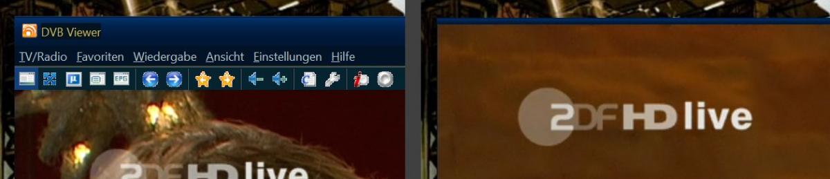

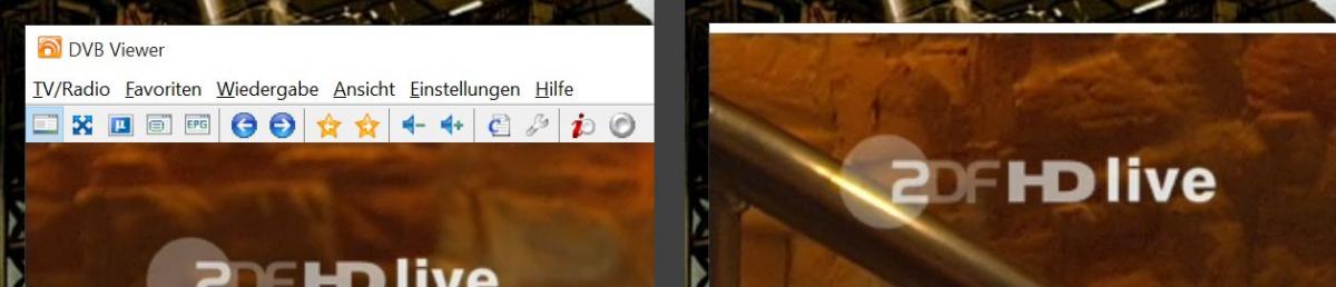

Hier neue Screenshots, so sieht es im 4K-Screen aus, rechts der Win10-Balken der mit "Alle ausblenden" oben übrigbleibt.
-> Wie man sieht ist der schmale Balken rechts eine gestauchte Ausgabe der Titelleiste von Windows-Fenstern.
-> Auf deren Farbe/Design hat DVBViewer keinen Einfluss, das geht nur mit einem aufwändig *umgedrehten* Windows Theme.
Aber ich denke wenn die DVBV-Firmenleitung mal erkennt das auf riesigen 4K-Screens anstatt fullscreen viel öfter im Fenster geschaut wird und wie nervig weiße Balken aller Art sind die das Videobild umgeben wird sie nicht nur diesen oberen Balken entfernen sondern sogar die anderen Leisten auch gleich mit verdunkeln. :dvbviewer: Und nein, das hat nichts mit Schwarzsehen zu tun..
Mein selbstgebautes Win10-Dark-Theme:
..wenn es nicht hilfreich wäre die Video-Umgebung dunkel zu gestalten, dann wären die schwarzen Balken bei Breitweinlandfilmen ja auch nicht schwarz sondern weiß und Fernseher stünden tagsüber im Freien, oder?
