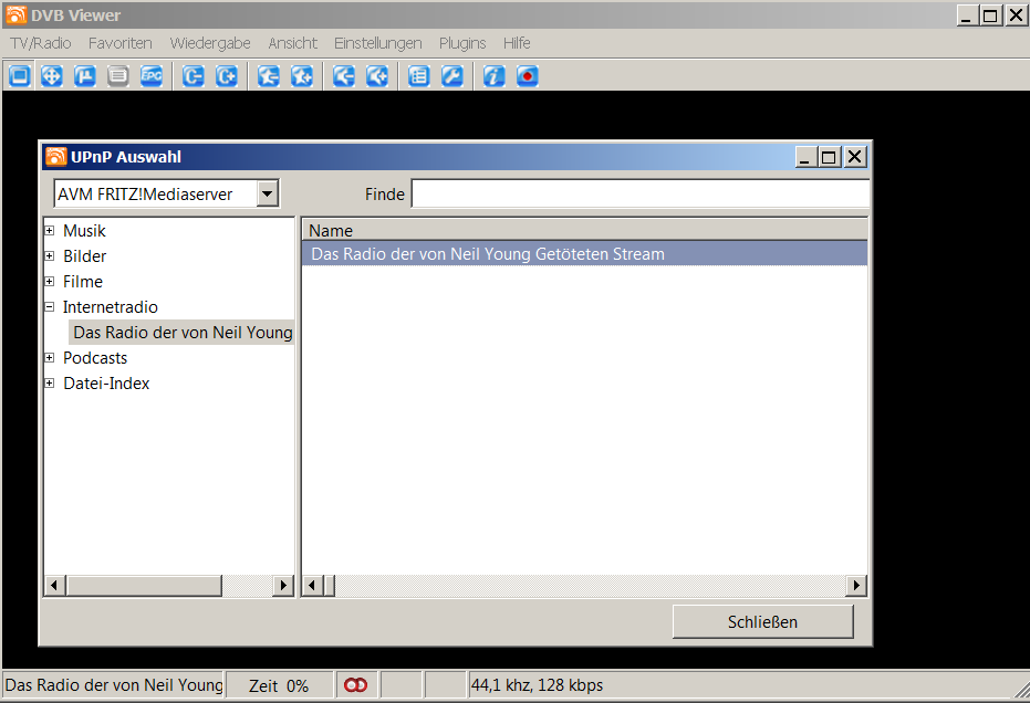

Derrick Posted December 20, 2015 Posted December 20, 2015 ..über wiedergabe -> UPnP Server kannst du alle Media Server in LAN wählen. Allerdings ist der DVBViewer kein besonders guter UPnP client. Ich hab z.b. eine USB HD an meiner Fritzbox und kann von der alle inhalte spielen. Als clients verwende ich aber andere renderer als den DVBV

Derrick Posted December 25, 2015 Posted December 25, 2015 Ich kriege über OSD -> Mediacenter -> UPnP den inhalt meines Fritzbox Mediaservers zu sehen und kann den auch auch ohne einschränkungen (source filter ) abspielen. Allerdings fehlt der Server Name und vom lokalen RS ist gar nichts zu sehen. Alles wohl noch mehr oder weniger sehr zufällig
