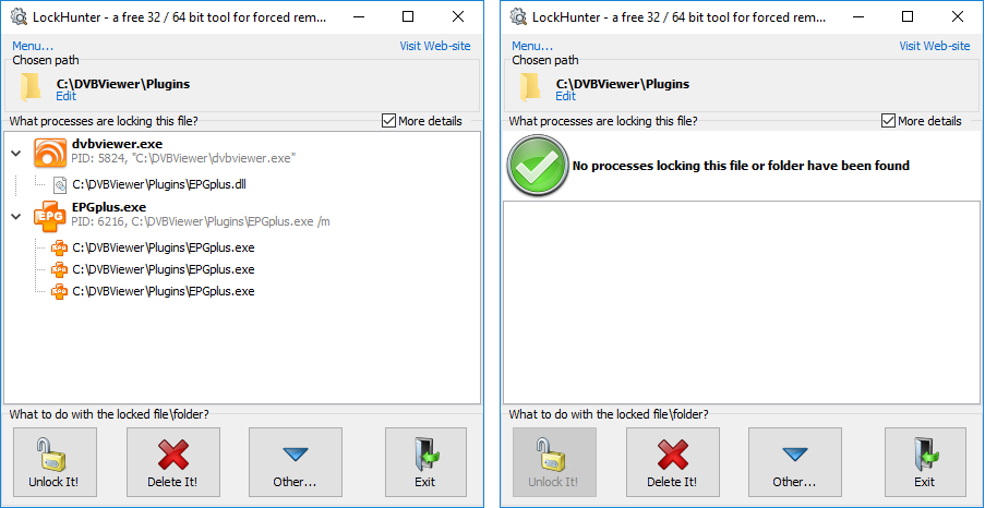

Ich habe das Problem, dass der DVBViewer bzw. der Recording Service Unterordner im Plugins-Verzeichnis ignoriert. Ich habe, wie in der Anleitung vom DVBViewer beschrieben, für jedes Plugin einen eigenen Unerordner erstellt. Um fehler zu vermeiden ist momentan nur das EPG+ Plugin im Ordner vorhanden.
Als Beispiel: C:\DVBViewer\Plugins\Plugins1

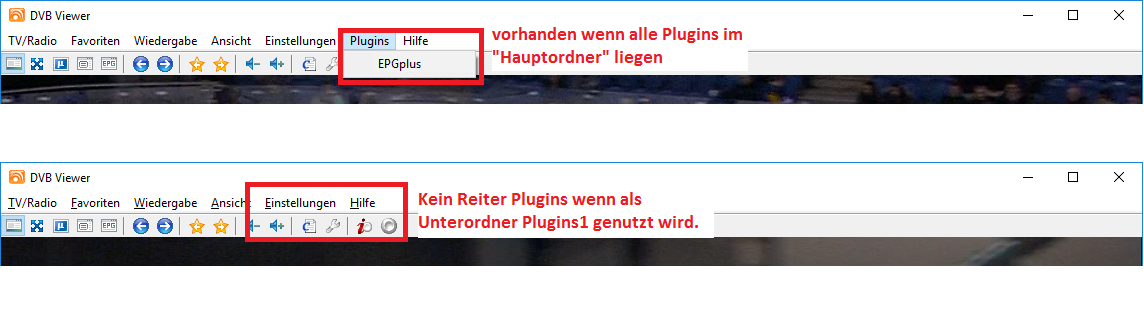

Beim Start vom DVBViewer wird nun kein Zugriff auf diesen Ordner vorgenommen (über Lockhunter kann man feststellen, welche Dateien in einem Verzeichnis genutzt werden => siehe Screenshot 001.). Weiterhin ist derReiter Plugins in der Menüleiste nicht vorhanden. Lege ich die Plugins alle in den Hauptordner, so werden diese verwendet und der Reiter "Plugins" wird im DVBViewer auch angezeigt => siehe Screenshot 002.

C:\DVBViewer\Plugins ist der Ordner für allgemeine DVBViewer Plugins und welche die mit der Hauptwiedergabe interagieren.
C:\DVBViewer\Plugins\Plugins1 C:\DVBViewer\Plugins\Plugins2 usw. sind in ersterlinie für den RS und weitere Streams im Hintergrund im DVBViewer.
Also z.B. BiB oder Timer Aufnahmen die im DVBViewer laufen (und keine wiedergebe benötigen) verwenden die Ordner auch.
Die Plugins die darin landen dürfen aber nicht mit dem Nutzerinterface direkt interagieren. Und werden auch im DVBViewer irgend wo angezeigt. Das heißt die müssen komplett über andere Wege konfiguriert sein z.B. direkt in der Konfigurationsdatei. Oder erst in den Hauptordner packen. Konfigurieren und dann verschieben. Dabei aber aufpassen das sich die verschiedenen Plugin Instanzen wenn sie zeitgleich gestartet werden nicht in die Quere kommen.
EPGPlus sollte also immer nur im Hauptordner landen.
Im Grunde ist das meiste schon im Wiki Artikel beschrieben was mit den Unterordnern zu beachten ist:
http://de.DVBViewer.tv/wiki/Plugins_und_Recording_Service
