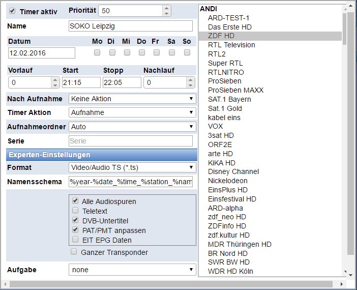

andiling Posted February 12, 2016 Author Posted February 12, 2016 Ich nutze eigentlich nur den Recording Service, den DVBViewer selbst eigentlich seltenst wenn ich gerade mal einen Sender ansehen will, nicht jedoch zur Aufnahme. Die Aufnahmen sind alle einzeln über die Android App eingerichtet (Kanalliste, Auswahl Programm und dann Aufnahme). Dort wie auch im Webinterface finde ich nichts zur EPG-Überwachung?!? (s. Screenshot) Ich nutze die Einstellung unter Service konfigurieren - Aufnahme. Die Zeitaktualisierung durch EPG Einstellung habe ich vor der Einrichtung von Aufnahmen eingestellt, die Änderung auf Start/Stop aber erst danach bzw habe sie jetzt neu eingerichtet. Das Log habe ich auch mal aktiviert, poste ich dann nach der nächsten Aufnahme. Danke schonmal.
Tjod Posted February 12, 2016 Posted February 12, 2016 Wenn im Timer keine "EPG-Überwachung" Einstellung findest wurden beim Timer erstellen nicht die nötigen Informationen gesetzt um den Timer fest mit eine EPG Eintrag zu verknüpfen (pdc=). http://www.DVBViewer.tv/forum/topic/19629-recording-service-beta/?p=382930 Dann bleibt nur Löschen und Timer im Webinterface neu erstellen. Da die Timer dann so behandelt werden als hättest du den manuell ohne EPG erstellt. Es kann sein dass das über die Android App nicht geht.
andiling Posted February 12, 2016 Author Posted February 12, 2016 Danke für die Hilfe! Es kann sein dass das über die Android App nicht geht. Daran liegt es leider... schade nur, denn die API kann das ja wohl schon seit drei Jahren.
