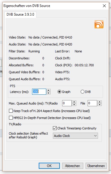

Und was wird unter Einstellungen > Filter DVB Source bei Video/Audio State und Last Error angezeigt. Wenn du einen der neu gefundenen Sender versuchst einzustellen?
ich habe hier mal ein Bild angehängt
Da wird nichts empfangen.
/edit
es könnte auch ein verschlüsselter sender sein, der empfangen aber nicht entschlüsselt wird. Leider kann man das in dieser ansicht nicht unterschieden.
Warum beim Sendersuchlauf Sender gefunden werden. Aber beim einstellen der neu gefundenen Sender über die Senderliste nicht geht kann ich mir Grade nicht erklären.
