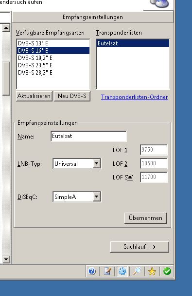

Wie beschrieben, habe ich die Transponderliste für Eutelsat von kingofsat heruntergeladen und in den rechten Bereich Transponderlisten unter Empfangseinstellungen verschoben und dann auf Neu DVB-S geklickt. Untenstehend der Screenshot:

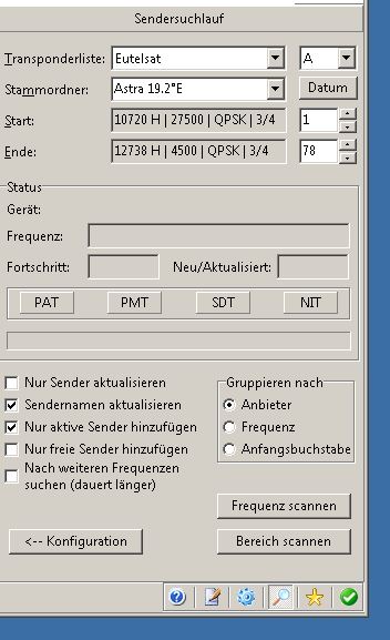

Danach habe ich mit Übernehmen bestätigt und auf Suchlauf geklickt aber anscheinend passt hier eine Einstellung nicht oder ich habe etwas übersehen. Die Eutelsat Sender werden jedenfalls nicht gefunden bzw. wird mir der Satellit gar nicht angezeigt. So sieht's bei mir aus:

Ist bei DiSEqC Siple A sicher die richtige Einstellung?

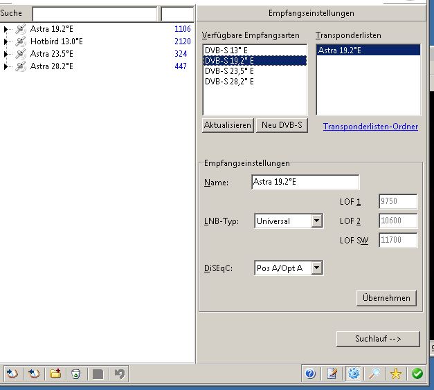

Mit welchen Einstellungen empfängst du die Anderen Sat Positionen?
Die Einstellung ist von deinem DiSEqC Schalter und wie der Verkabelt ist abhängig. Durch die Einstellung Teilst du dem Schalter mit auf welchen Ausgang der umschalten soll. Also welches LNB du erreichen möchtest.
Simple A bei drei Sat-Positionen ist garantiert falsch.

Mit welchen diseqc-einstellungen empfängst du denn 19E bzw. 13E?

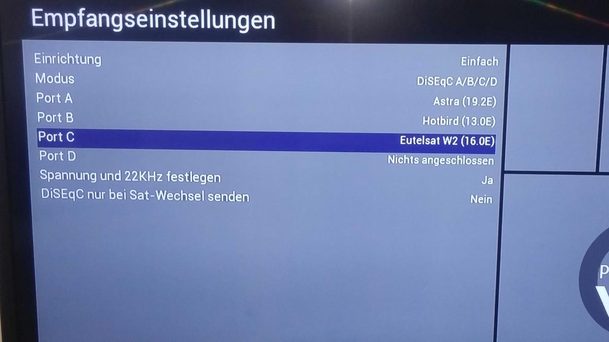

also ich hab auch eine VU+ Duo und hier sind folgende Werte eingestellt. Ich weiß halt leider nicht, was ich genau bei beim DVBViewer einstellen muss, damit alles korrekt funktioniert.
Evt. habt ihr ja ein paar Tipps auf welche Einstellungen ich bearbeiten muss, damit alles funkt.

Lt. dem Link von Griga müsste ich ja PosA/OptA...PosB/OptB einstellen, damit es pass

Port C ist die 3. möglichkeit von 4, die mit diseqc 1.0 möglich sind. Im DVBViewer entspricht das Pos A/Opt B (ebenfalls die 3. ;) )

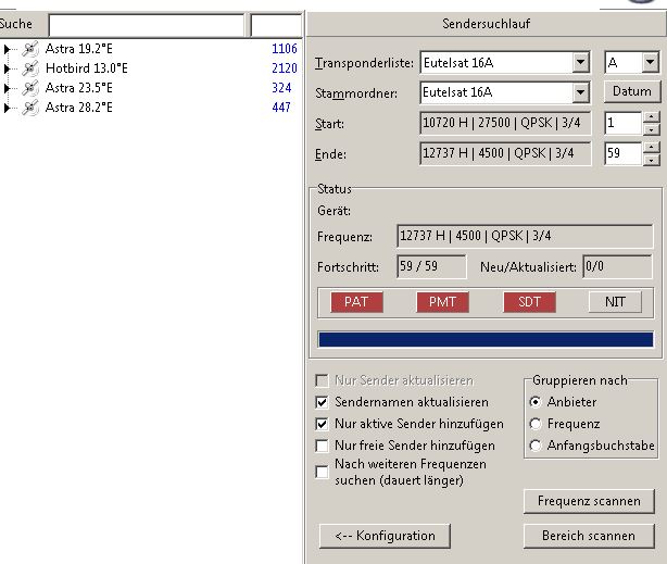

habe jetzt wieder etwas herumprobiert und bekomme den Satelliten einfach nicht angezeigt. Wie oben beschrieben habe ich die Einstellung bei Diseqc auf Pos A/Opt B geändert, Übernehmen und Suchlauf geklickt. Anschließend habe ich Bereich scannen geklickt und er hat ne Weile gesucht, mit untenstehendem Ergebnis.
Ein weiterer Satellit in der Liste links taucht jedenfalls nicht auf und wenn ich wieder zurück zu den Empfangseinstellungen gehe, ist die Eutelsat Transponderliste weg.
Ist das normal oder habe ich wieder etwas falsch gemacht.
Vielen Dank.
LG KKopf

Wie sieht das denn mit Astra 19° Ost und Hotbird aus? Mit welcher DiSEqC-Einstellungen kriegst du die rein? Für Eutelsat 16° Ost bleiben dann ja nur zwei Möglichkeiten aus A/A, A/B, B/A, B/B übrig. Hier kann ja keiner wissen (und auch der DVBViewer nicht), wie deine Außenanlage verdrahtet ist - das musst du schon richtig einstellen bzw. gegebenenfalls durch Probieren herausfinden.
Das ist normal. Solange es keine Sender von der Sat-Position gibt, ist die Einstellung flüchtig, und es braucht ein erneutes "DVB-S neu".
Wenn der VU+ Duo mit position C die sender von 16E empfängt, kann beim DVBViewer eigentlich nur A/B in frage kommen.
Wie ist denn der empfang von 16E mit deinem VU+ Duo?
Wie kann ich die Frage verstehen? Die Sender funktionieren auf dem VU+ ohne Probleme.
