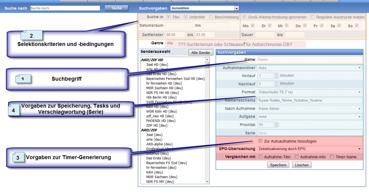

a) ich finde das Fenster mit den Detailangaben der EPG-Suche nicht optimal organisiert und in manchen Teilen irreführend. Die Punkte werden zwar im Wiki erklärt, aber schöner wäre es, die Irritationen würden gar nicht erst entstehen.
Was stimmt nicht ganz? Es geht im Wesentlichen um die Reihenfolge der Schritte und die visuelle Zuordnung.
In der Regel wird man wie folgt vorgehen (vgl. Ziffern in der Grafik):
1. Nach welchem Begriff soll gesucht werden? (Besser "Suchbegriff" statt 'Name')
2. Wo soll gesucht werden? Welche zusätzlichen Einschränkungen soll es geben?
3. Was gilt weiter für für die Erstellung der Timer?
4. Wo und wie soll die Aufzeichnung gespeichert werden?
Verwirrend finde ich insbesondere "Genre", bei dem nicht ganz klar wird, ob es zu den darüberliegenden Zeilen gehört oder separat steht. Dass es als eigenes Suchkriterium gedacht ist, wird nur aus dem Wiki klar.
Insgesamt fände ich es besser, die Seite so umzugestalten, dass sich die aufgeführte Reihenfolge ergibt und die einzelnen Bereiche visuell deutlicher getrennt sind (eigene Farben, spezifische Abstufung des Blau o.ä.). Hilfreich fände ich auch, wenn man z. B. das Genre beim Speichern vorgeben kann (was ein zusätzliches Feld nach sich ziehen würde).
Nützlich wäre es auch, manche Erläuterungen aus dem Wiki (insbesondere zu den Regeln für die Formulierung der Suchbegriffe) über ein Fragezeichen mit mouseover-Funktionalität am Ende des Feldes direkt in die Seite zu integrieren.

Der Suchbegriff gehört ganz oben bei "Suche nach" hin. Der Name ist der Name unter dem die Suche gespeichert wird.
Vor allem wenn man für die Suche Reguläre ausdrücke macht es Sinn einen unabhängigen Namen zu vergeben. Oder auch wenn man über den Namen Signalisieren will wo gesucht wird. Wenn man DVB-T und DVB-C hat und mal über das eine und mal über das andere sucht.
(Der Name wird scheinbar zur Not auch als Suchbegriff verwendet wenn keiner eingegeben wird)
Und beim Genre, geht es um das was der Sender im EPG für einen Eintrag gesetzt hat. Das ist also ein einschränkendes Suchkriterium.
Also derzeit ist das grob so ganz oben der Suchbegriff.
Dann alles was nicht in der "Suchvorgaben" Box ist sind Einschränkungen der Suche.
Und in Suchvorgaben sind alle Optionen die sich um die Timer Erstellung Erstellung aus den Suchergebnissen drehen.
Man kann da sicher einige einiges verbessern. Vor allem sollte man wohl "Suchvorgaben" eher durch was wie "Aufnahme Parameter" oder so ersetzen aber was wirklich passende weiß ich da Grade nicht.
Und wenn man aus der Box was auslagert kommen nur "Automatisch Aufnahme-Timer erzeugen" und "Name" in frage. Alles andere sind angaben die später auch in jedem erstellten Timer gespeichert werden.
Das heißt wenn es konkrete Vorschläge gibt gerne. Aber bei der Aufteilung von "Suchvorgaben" (3/4) erschließt sich mir keine wirkliche logik.
