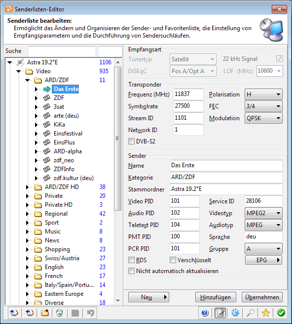

Griga Posted April 14, 2016 Posted April 14, 2016 Probiere mal meine Senderliste für Astra 19° Ost, die hier bestens mit der SkyStarS2 funktioniert. Es handelt sich um eine Senderliste im INI-Format. Öffne den Senderlisten-Editor des DVBViewer Pro, lösche dort am besten erst mal alles, was du bereits von Astra hast, und ziehe die entpackte INI-Datei mit der Maus in den Senderlisten-Editor. Die fehlenden Sender sollten danach alle vorhanden sein. Die entscheidende Frage ist jedoch: Funktionieren sie auch? Astra 19.2°E.zip Quote
Niklaus Posted April 14, 2016 Author Posted April 14, 2016 Leider es geht nicht !!!!. Ich habe die Zip Datei dekomprimiert aber die .ini Datei habe ich nicht mit der Maus ziehen in die Senderlisten-Editor (die wollte nicht herein HI) Dan bin ich in der Transponder Liste geganen dort habe ich die Transponder Datei DVB-S_0192. ini in DBB-S_01921.ini Umgetauft, deine ini Datei habe ich in DVB-s_0192.ini Getauft und habe einen Suchlauf gemacht. Bei die fehlender Transponder Frecv. var der PMT und SDT und NIT Roth ubd in sie Transponder Liste fehlten die genanten frecv. Ich hofe das ich ales gut gemacht habe Danke Niklaus Quote
Griga Posted April 14, 2016 Posted April 14, 2016 Leider es geht nicht !!!!. Ich habe die Zip Datei dekomprimiert aber die .ini Datei habe ich nicht mit der Maus ziehen in die Senderlisten-Editor (die wollte nicht herein HI) Natürlich geht die in den Senderlisten Editor hinein. Hier in die linke Seite: Dan bin ich in der Transponder Liste geganen dort habe ich die Transponder Datei DVB-S_0192. ini in DBB-S_01921.ini Umgetauft, deine ini Datei habe ich in DVB-s_0192.ini Getauft und habe einen Suchlauf gemacht. Falsch. Meine INI-Datei ist eine Senderliste, keine Transponderliste. Ich hofe das ich ales gut gemacht habe Leider nicht. Quote

Niklaus Posted April 25, 2016 Author Posted April 25, 2016 Leider bei mir geht es noch immer nicht. Ich habe versucht auch mit den TransEdit ein Suchlauf, aber die selbe Transponder wurden nicht gefunden. Ich habe die Einstelungen angeschaut und beim Senderliste Editor habe ich folgendes gefunden: TunerTyp SATELIT 22 KHz Signal der Qwadrat ist lehr DiSeqC OHNE Lof 9750 Die Frage ist ob Ich den 22KHz Signal brauche oder nicht? Und wenn Ja wie kann ich den Aktivieren?????? Danke Niklaus Quote
Derrick Posted April 25, 2016 Posted April 25, 2016 Wenn du ein universal-lnb in den settings gewählt hast, wird oberhalb der umschaltfrequenz (11700MHz) das 22Khz-signal gesendet. Quote
Niklaus Posted April 25, 2016 Author Posted April 25, 2016 Sorry mein fehler. Beim 11671 ist es wie oben, beim 11778 ist der 22KHz eingeschaltet und der LOF ist bei 10600. Ich habe mich umsonst gefreut. Wass könnte ich noch Versuchen??? Quote
Derrick Posted April 25, 2016 Posted April 25, 2016 DiSeqC OHNE Ist das auch bei der TE der fall? Du hast ein Quad-lnb und vielleicht braucht das ja noch zusätzliche signale für die umschaltung zwischen den bändern. Probier mal A/A. Kannst du in transedit einstellen (-> übernehmen nicht vergessen). Wenn es nicht hilft: welche transponder kriegst du und welche nicht? Probier mal systematisch verschiedene transponder aus den 4 unterbändern (low_hor, low_vert, high_hor und high_vert.) Quote

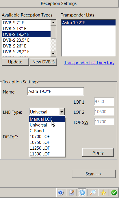

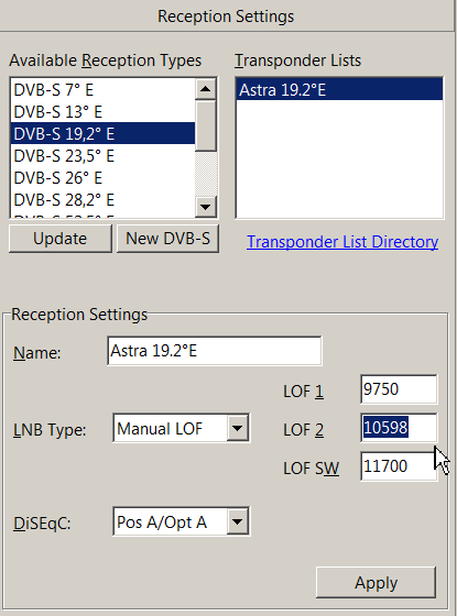

Niklaus Posted May 4, 2016 Author Posted May 4, 2016 Ich habe den Fehler gefunden und zur Zeit habe ich alle Transponders in Ordnung. In der Transponderliste, die Frecquenz war mit 1-2 MHz zu Gross, Zum Beispiel in der Liste war zum Beispiel 12188 MHz. Diesen Wert habe ich Modifiziert zum 12186 MHz in der Transponderliste, dann ein Frecvent Scan auf dieser Frequvenz und der Transponder wurdw empfangen. So habe ich bei alle Transponder gemacht die nicht Empfangen wurden und jetz ist alles in Ordnung. Das habe ich so Gemacht: - Empfangeinstelungen - Suchlauf -Transponderlisten - Ordner -Modifiziere die Transponderfreqvenz mit 2 MHz.(Z.B. von 12188 MHz zum 12186 MHz) Datei- Speichern TV-Radio - Empfangeinstelungen-Suchlauf In der Startfrequenz gehe mit der Frequenz bis 12186 Frequenz Scannen. Normalerweisse wurde der Transponder Empfangen Wen nicht kann mann mit der Frequenz zum 3 MHz gehen + oder - Ich habe mit den TE2 mit eine Freqvenzwariazion von 1 MHz von 12185 MHz bis 12190 ein Scann gemacht und habe ich Gesehen wo die richtige Frequenz ist. Das muss mann für jeden Transponder machen der nicht geht. Quote
Derrick Posted May 5, 2016 Posted May 5, 2016 Das muss mann für jeden Transponder machen der nicht geht. ..muss man nicht Gut dass du eine lösung gefunden hast. Es liegt am LNB, dessen LOF daneben liegt. Am besten das LNB austauschen, denn nach erfahrung wird das nur schlimmer. Anstatt jeden transponder zu editieren, kannst du genauso gut die LOF verändern. Das wirkt sich dann auf alle transponder (hier im oberband) aus. Nominal beträgt die LOF von universal-LNBs 10600MHz im oberband. Was der tuner empfängt ist die zwischenfrequenz. 12188 -10600 = 1588MHz Bei dir läuft es aber nur, wenn du 12186 einstellst. Also liegt die LOF etwas daneben, denn das ergebnis muss wieder 1588 sein. 12186 - 1588 = 10598 Wenn du 10598 MHz als LOF einträgst, empfängst du die transponder auch wieder mit einem standard-transponder.in 2MHz abweichung ist eigentlich nicht viel. Das sollte normalerweise noch nicht auffallen. Der fernseher merkt ja auch nichts davon. Es wundert mich allerdings, dass es mit der TE funktioniert, nicht aber mit dem DVBViewer Pro. Treiber dürften ja wohl dieselben sein.. Quote
Niklaus Posted May 5, 2016 Author Posted May 5, 2016 Oder der Oscillator von die SkyStar Karte liegt ein wenig daneben und deshalb die Entfangene Frequency mit 1-2 MHz daneben ist. Wenn der Transponder stärker hineinkommt ist er etwas breiter und Kommt noch herein.. Beim TE2 Kann es sein dass die Oscilator Frequenz (deren Wert von Soft erzeugt wird) ein guttes wert hat. Gut das es geht HI HI. Der fernseher hat auch ein breiteres eingang Band. Danke für die Hilfe. Quote
Derrick Posted May 5, 2016 Posted May 5, 2016 Oder der Oscillator von die SkyStar Karte liegt ein wenig daneben und deshalb die Entfangene Frequency mit 1-2 MHz daneben ist. nein, denn dann wäre das unterband genauso betroffen. Beim TE2 Kann es sein dass die Oscilator Frequenz (deren Wert von Soft erzeugt wird) pll synthesizer tuner und quarzoszillator sind hardware Die firmware bestimmt allerdings den fangbereich. Das scheint hier verbuggt zu sein.. Der fernseher hat auch ein breiteres eingang Band. ..ist genau das gleiche, aber anscheinend besser entworfen Quote
