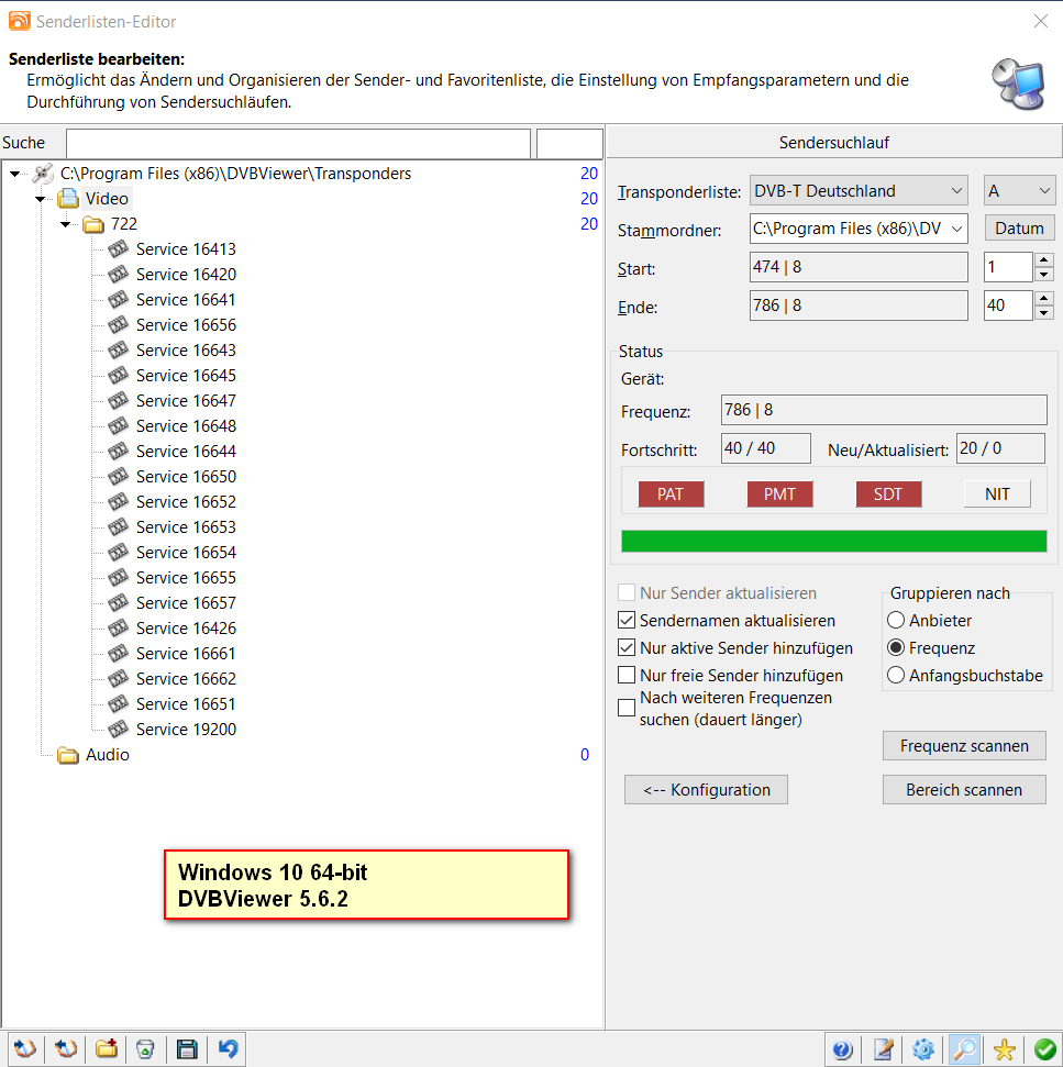

Hallo liebe DVBView User,
mein DVBViewer lief unter Win 7 einwandfrei. Jetzt bin ich umgestiegen auf Win 10 auch da lief der DVBViewer (Die Vorgängerversion) einwandfrei. Nun mußte ich Win 10 neu installieren weil Fehler aufgetreten sind. Nach der Neuinstallation von Win 10, installierte ich auch die neue Version von DVBViewer 5.6.2 und habe nun Probleme mit den gefundenen/nichtgefundenen Sendern (siehe Foto). Ich habe anschließend nochmal die Vorgängerversion 5.5.2 installiert und hatte damit auch die gleichen Probleme.
Dann habe ich zum testen das, mit dem DVB-T-Stick, mitgelieferte Programm installiert. Das Programm fand auf Anhieb alle Sender und spielte sie auch ab. Jetzt vermute ich das mit dem DVBViewer irgendetwas faul ist oder kann das auch an fehlerhaften Einstellungen liegen?. Hat jemand ähnliche Erfahrungen gemacht?

Ich hatte vergessen das Protokoll anzuhängen
Ich hatte vergessen das support Protokoll anzuhängen.
