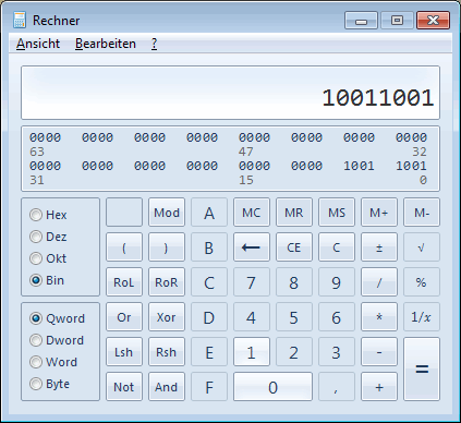

Griga Posted July 5, 2016 Posted July 5, 2016 Der Windows-Taschenrechner ist dein Freund Stelle ihn im Ansicht-Menü auf "Programmierer" und links auf "Dez". Dann gibst du die dezimale Zahl (im Bild 153) ein und stellst auf "Bin" um. Darauf erhälst du die Zahl im Binärformat (im Bild 10011001). Die Bits sind von rechts nach links (anders als man liest!) beginnend mit 0 nummeriert. Hier sind also die Bits 0, 3, 4 und 7 gesetzt (=1). Laut der von Tjod geposteten Aufzählung bedeutet das Bit 0: Service ist verschlüsselt Bit 3: Video Service Bit 4: Audio Service Bit 7: Eintrag ist eine weitere Audiospur des vorangehenden Haupteintrags. Die bitweise Kodierung ist eine sehr platzsparende Art, mehrere Flags (Ein/Aus-Schalter) in einem Byte unterzubringen. Stelle es dir als ein Feld mit 8 Checkboxen vor. Jede kann angehakt (=1) oder ohne Haken (=0) sein. Quote

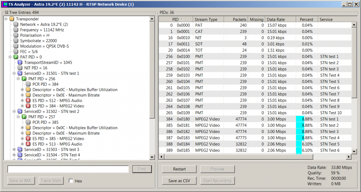

Griga Posted July 5, 2016 Posted July 5, 2016 auch wenn sie wie die Feed Optionskanäle gerade mal nicht senden. Dann tauchen sie weder in der PAT noch in der PMT auf. Alle Informationen stammen in dem Fall aus der SDT. Das Video/Audioformat wird dabei (noch) nicht erfasst, d.h. das AC3-Feld steht auf dem Default 0. Darum kümmert sich erst später der Sender Auto-Update im DVBViewer, sobald er eine PMT zu fassen kriegt. In Grenzen kann man es jedoch auch der SDT entnehmen - da musst du selbst im Analyzer nachschauen. Wenn zum Beispiel im Service Descriptor von Pearl TV auf Astra 12344 H "HEVC digital television service" steht, ist zumindest das Videoformat klar. Quote

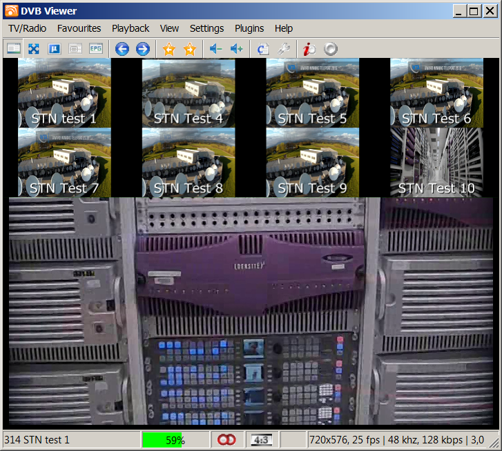

Derrick Posted July 5, 2016 Posted July 5, 2016 Es geht um die Astra Sender auf 11141, diese STN Testsender. Der faden dreht sich zwar inzwischen um andere dinge, aber trotzdem noch mal zurück: DVBViewer et al. hat bei mir probleme mit den streams von STN test1 und STN test 2. Die werden weder im DVBViewer noch im preview von transedit wiedergeben. Hier screen shots vom dvbv_mosaik und vom tsreader, der damit keinerlei probleme hat. Quote

Derrick Posted July 5, 2016 Posted July 5, 2016 Da ist @Griga gefragt. Mprobe meldet keine besonderheiten Das einzige, was mir auffällt, ist dass bei STN test 1 zuerst der audio stream in der PMT kommt, während bei allen anderen video zuerst kommt. Aber das kann es ja unmöglich sein.. Quote
Derrick Posted July 6, 2016 Posted July 6, 2016 Ok, spielen tun die anderen player die problemsender auch nicht normal. Es scheint irgendwas mit dem timing nicht zu stimmen. Der DVBViewer source filter puffert das video endlos bis overflows entstehen. An sich scheinen die videoelementarströrme ok zu sein, aber es passt nicht zusammen.. Quote
